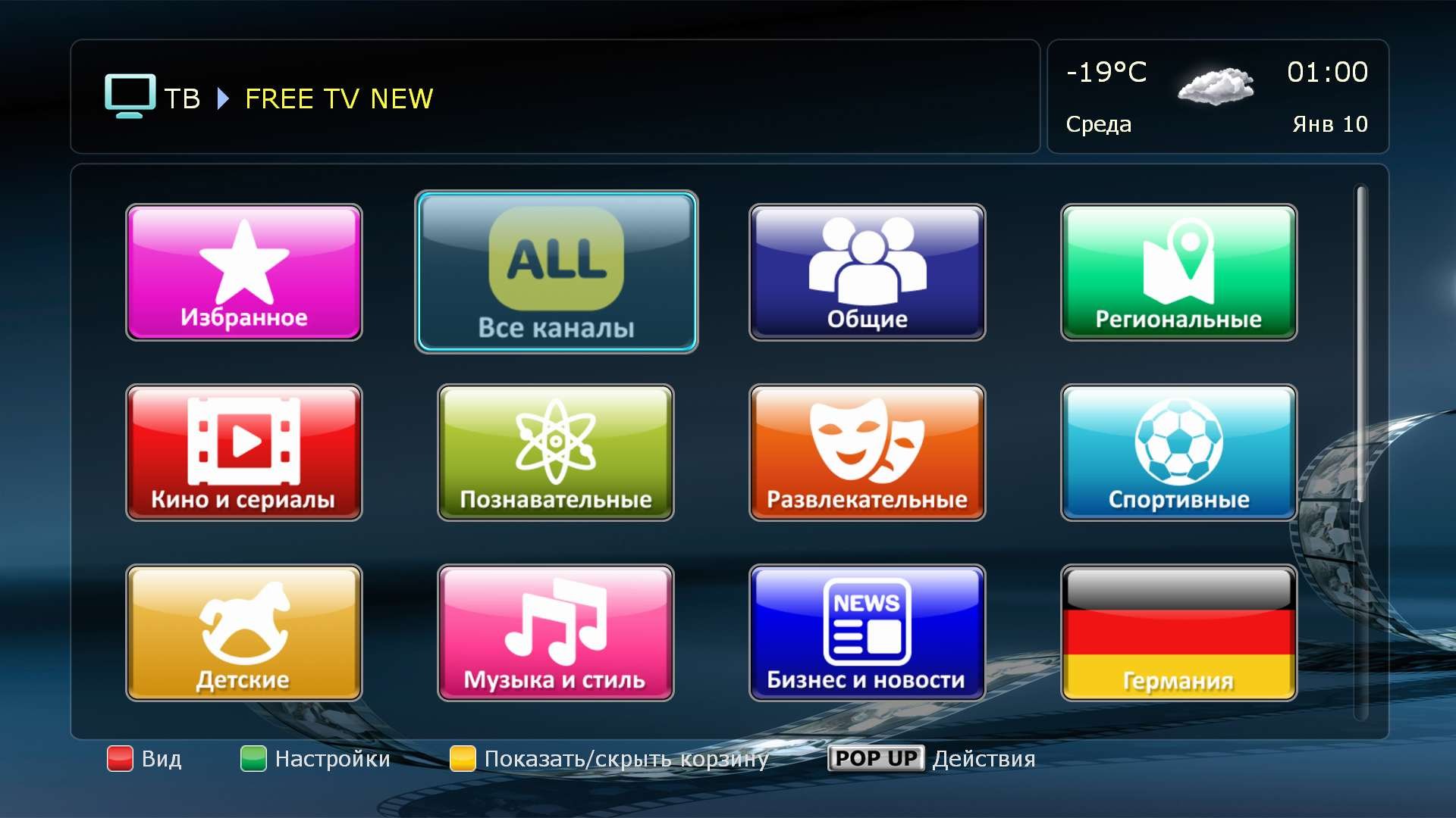

v.1.0.2 - восстановлена метиатека.
Чутка перекрасились иконки групп (спасибо zedoar!)

Ув.ddaaff где скачать версию free.tv_new у еня после обновления пишет ошибка имя приложения изменилось спасибо

Плагин при обновлении -"ошибка имя приложения изменилась на free.tv_new" Удалять полностью старый, ставить с "нуля"?

так удалил и поставил с нуля и при обновлении до версии 1.0.2 пишет ошибку

Плагин при обновлении рапортует - "ошибка, имя приложения изменилась на free.tv_new"
Да простит меня автор плагина. Кому срочно:
Взял старый установщик. Распаковал "dune_plugin.xml". Обычным блокнотом "<name>free.tv</name>" заменил на "<name>free.tv_new</name>". Сохранил. Закинул файл обратно в установщик. Снес на приставке и заново поставил уже из мод. установщика. Дальше обновился плагин.
Еще раз, прошу прощение у автора плагина.
Необычно стало, фильмы показывают. Спасибо!

спасибо за подсказку,все получилосьMr.Kash писал(а): ↑09 янв 2024, 22:50Да простит меня автор плагина. Кому срочно:

Можно не сносить предыдущую версию, открыть из архива в нотепаде XML, отредактировать, сохранить (это для винды) )и стартануть установку плагина в Дюне, он сам обновится на актуальную версию без ошибки.

Прошу прощения, в спешке напортачил. У каво влетела NEW, просто ставьте из шапки нормальную и она проапдейтится.sergik1970 писал(а): ↑09 янв 2024, 22:37так удалил и поставил с нуля и при обновлении до версии 1.0.2 пишет ошибку
Я вот сделал так:
1. Скачал файл ОБНОВЛЕНИЯ плагина по ссылке:
http://plugins.mydune.ru/ddaaff/free_tv ... 0.2.tar.gz
2. tar.gz - это, грубо говоря, "двойной архив". Внутри его содержится ещё tar-архив
3. Преобразовал содержимое его tar - архива (папки bin, icons, lib, www и куча файлов - всего - 14) в зип-архив распаковыванием в винраре ЭТИХ ПАПОК И ФАЙЛОВ, и упаковыванием там же потом ИХ ЖЕ уже в зип с именем "dune_plugin_freetv_1.0.2.zip"
4. Как обычно установил зип-файл плагина поверх старого.
Старые настройки не потерялись!
Если кому надо - готовый модифицированный файл во вложении
