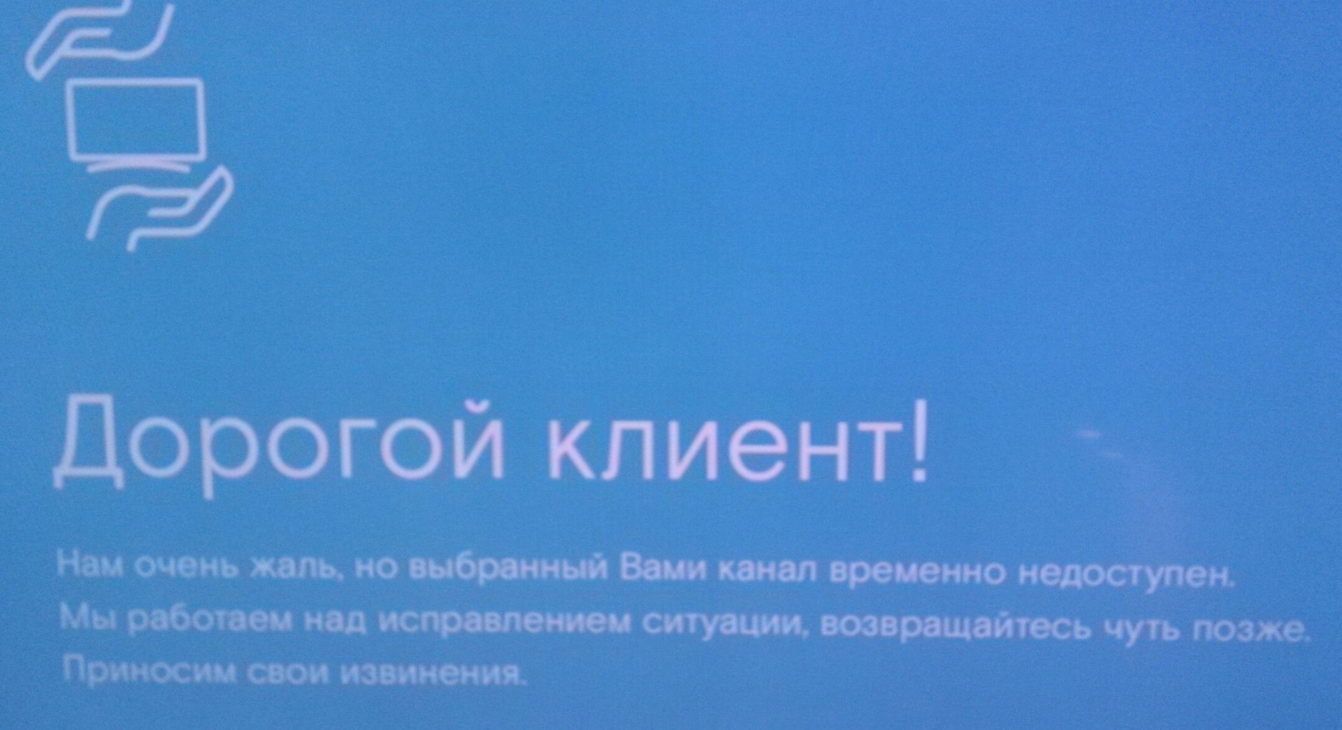

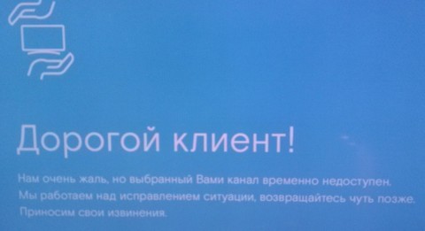

На андроидах работает например канал MCM TOP?
Этот канал сейчас и со спутника идет с помехами, а в плагине на CBR потоке появляется это.
У меня на CBR есть видео. Но интересовал вариант с забавы, для андроидов.
