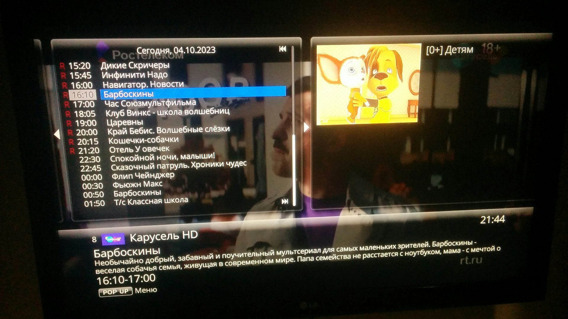

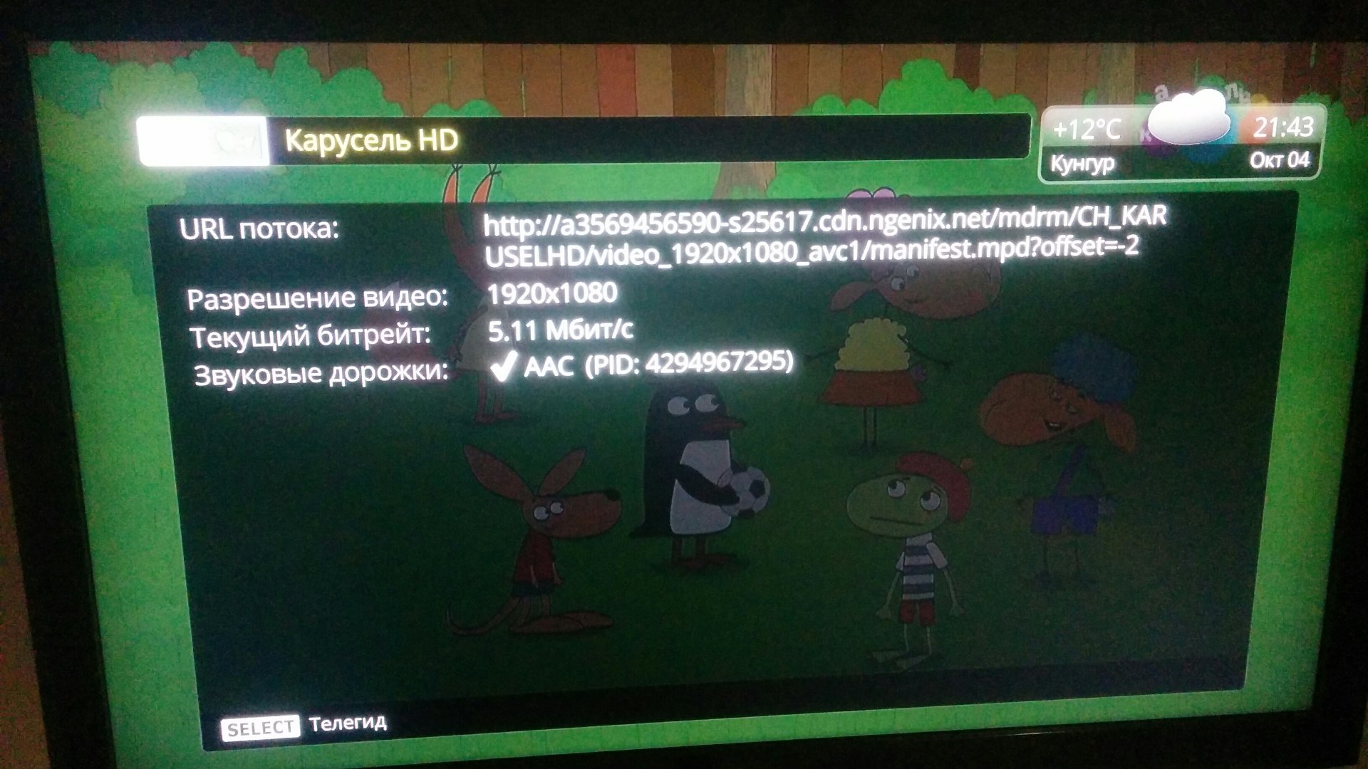

На днях постараюсь, если будет время, сделать полный плейлист со всеми недостающими каналами и заменить каналы SD на новые потоки которые идут уже в HD. Сейчас сменил канал Карусель на HD поток.
