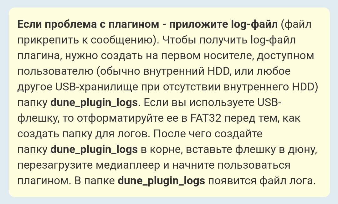

На моих машинах нет проблем.
А без логов пусть поможет Дед мороз.

Сорри, лог файл приложил.
