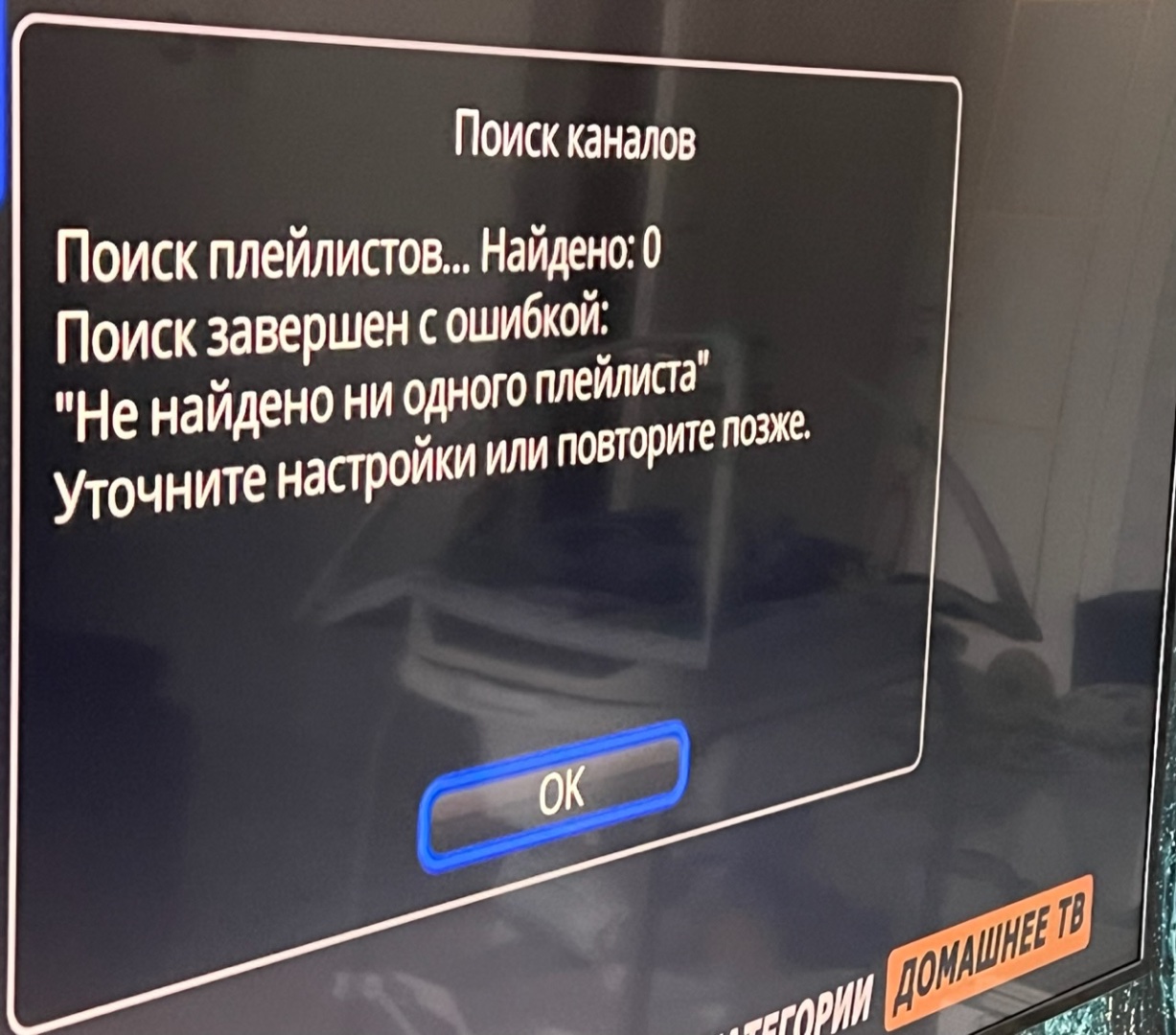

Добрый день! Ребята, помогите пожалуйста, не ищет ничего и регион менял и всё равно вылечить не получается и последний плагин грузил и тоже без толку
Dune HD
Поиск каналов
Поиск плейлистов... Найдено: О Поиск завершен с ошибкой:
"Не найдено ни одного плейлиста®
Уточните настройки или повторите позже.
Раньше работало, долго не врубал приставку и тут все слетело
Dune HD
Поиск каналов
Но а если такSugarZB писал(а): ↑16 окт 2022, 15:4847FD2E20-8A82-4787-AC61-74532483F7FA.jpeg
Dune HD
Поиск каналов

Мужик, спасибо! Всё сработало!Finimor писал(а): ↑16 окт 2022, 17:48Но а если так
viewtopic.php?f=16&t=3&p=17799&hilit=37 ... 221#p17799
