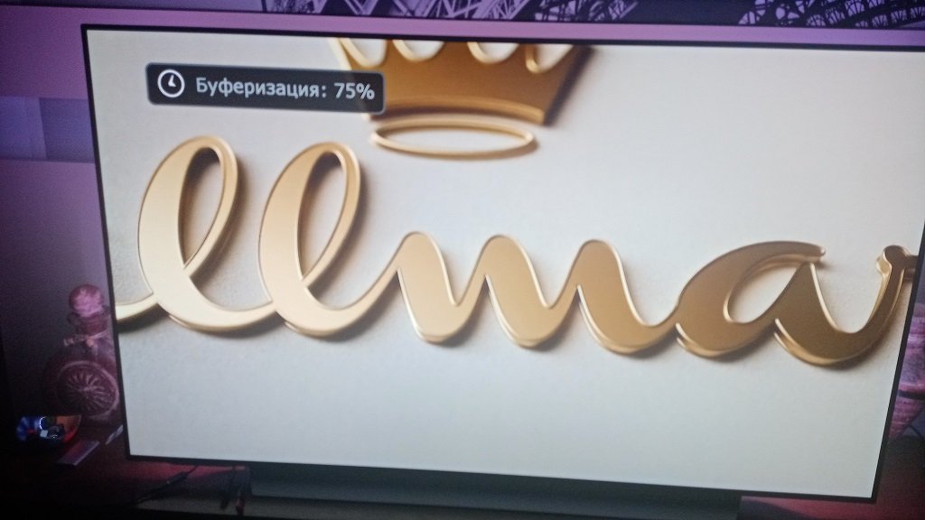

подскажите плиз
купил Реал Вижн и установил Кинопаб...
там есть свои настройки...выбрал типа разрешение 2160
но сразу при просмотре получил зависание картинки на фильме с надписью "Буферизация 75%"
что это?
интернет не тянет?
Попробовал 1080р - то же самое
что делать? понижать разрешение в настройках Кинопаба ?

А сервер Россия?igorkzn писал(а): ↑17 янв 2022, 23:12подскажите плиз
что это?
интернет не тянет?
я-то сам - да... в Дюне в настройки сервера даже не заходил
посмотрел HLS Нидерланды... что выставить?
выставил HLS2 Россия - тоже самое ... затык и надпись буфферизация 75%

- Сообщения: 853
КиноПаб оплачен у Вас?
Да... это аккаунт друга...он купил официально вроде, там же 3 устройства можно подключить... это он мне третье подключение сделал

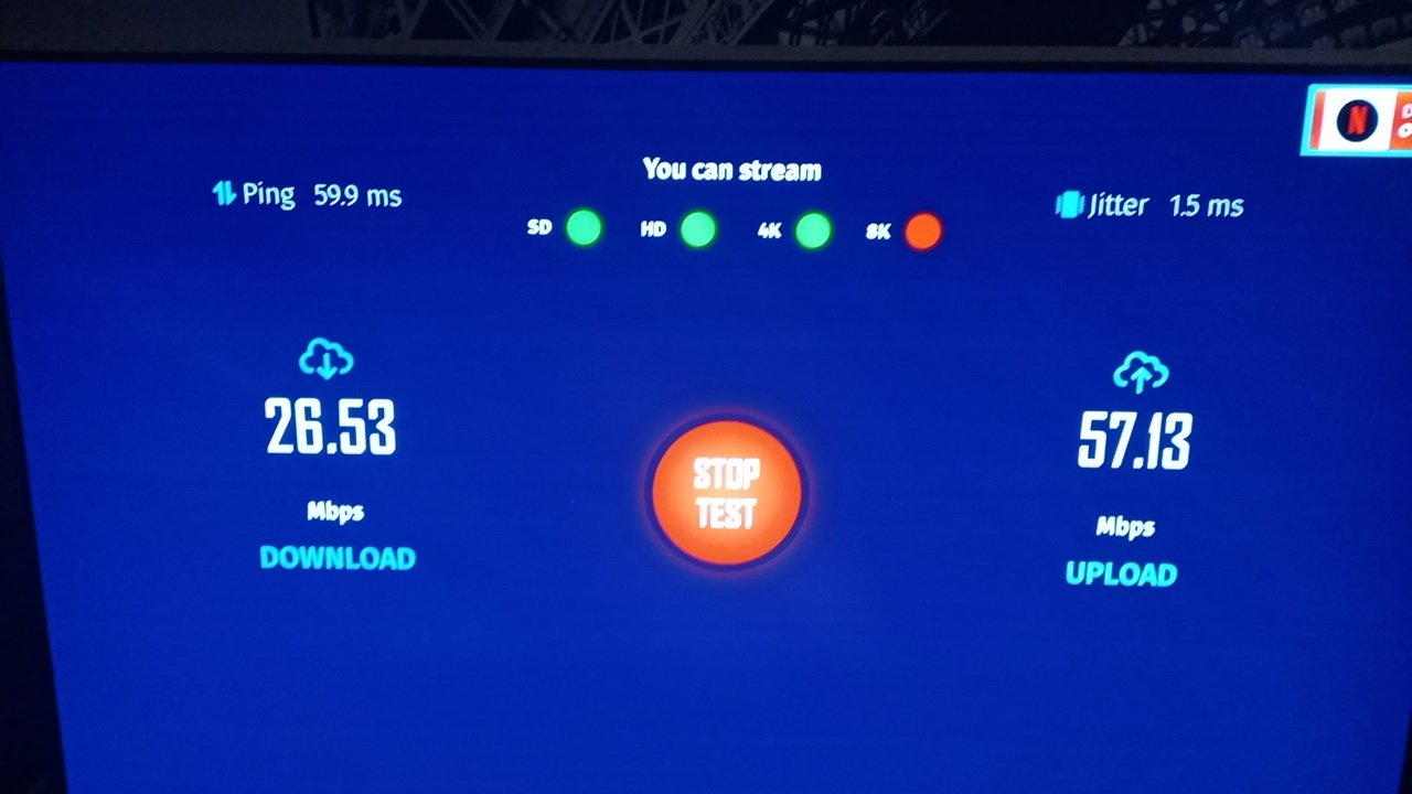

при такой скорости по вайфай - без затыков можно смотреть?
