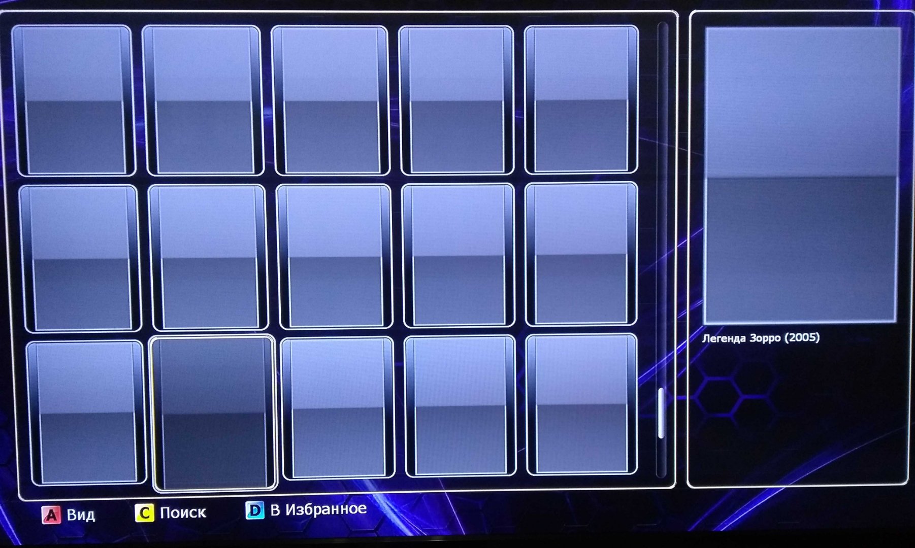

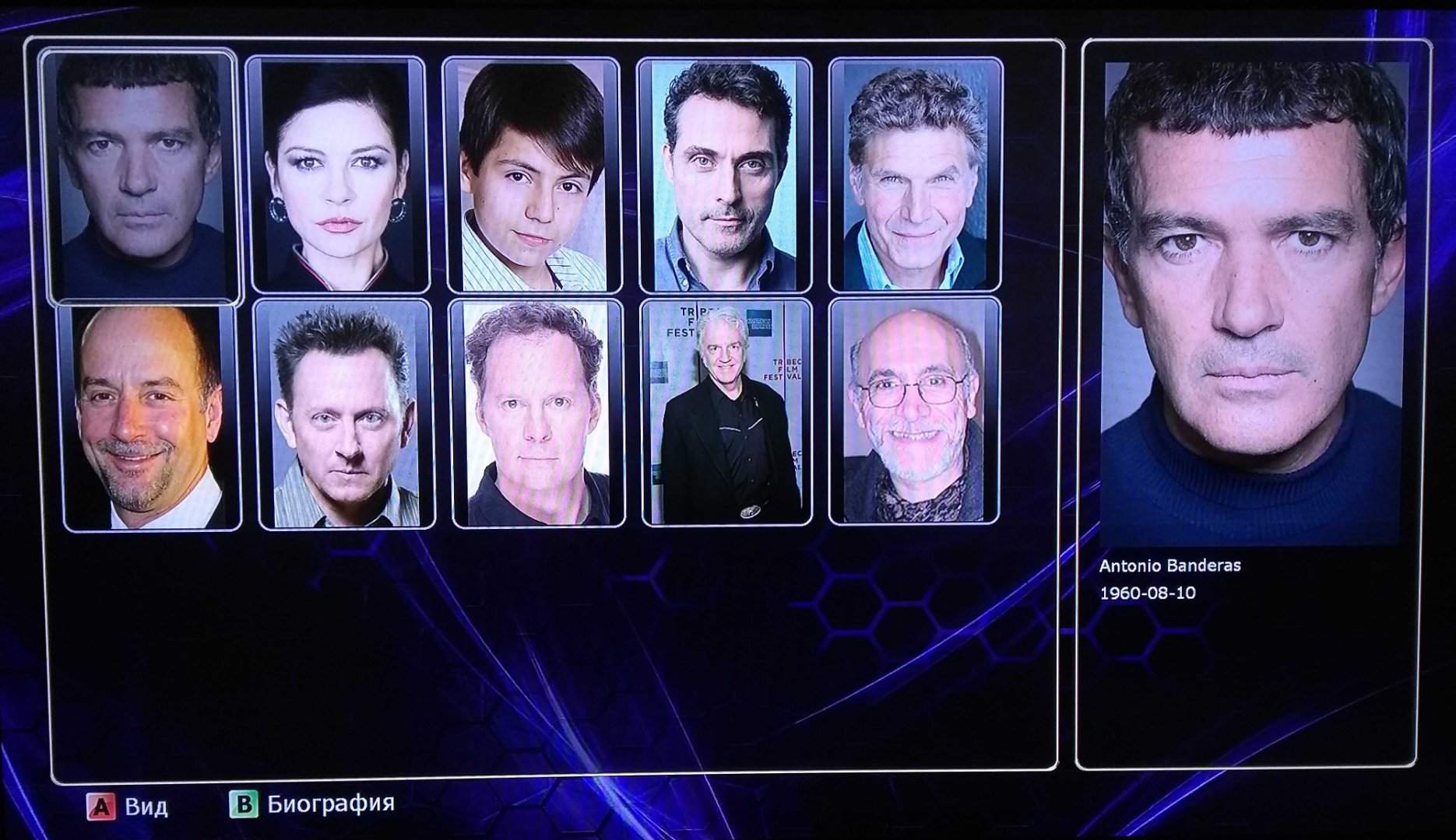

Уважаемый ddaaff, может подскажите. Постеры пустые, а актеров показывает.

ну как то так

Постеры в фильмотеке - как это работает (у меня).
1. Если устройства зарегистрированы в домашней сети (на роутере), то на роутере:
DNS1 - 8.8.8.8
DNS2 - 8.8.4.4
отметить опцию "Игнорировать DNS (провайдера)" = V
2. Если устройства не зарегистрированы в домашней сети (отвязаны от роутера), то на Dune:
Настройки - Сеть - Изменить настройки: Режим - Вручную, Настройки TCP/IP:
- прописать IP, маску, шлюз, 8.8.8.8 и 8.8.4.4
3. Перезагрузить.
Keenetic Ultra, SkyNet, 100M
