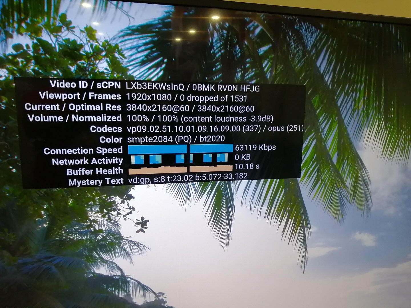

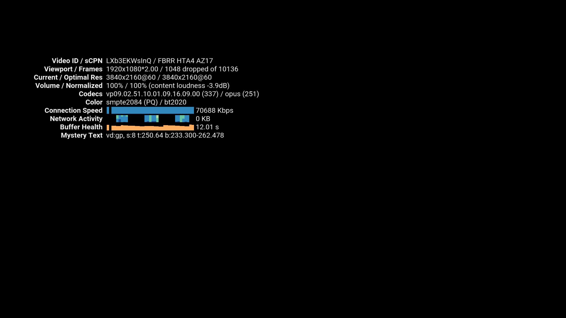

Гоняем сейчас Ютубы
Стандартный для АТВ и Next
HDR и автофрейм судя по всему - работают корректно "из коробки"

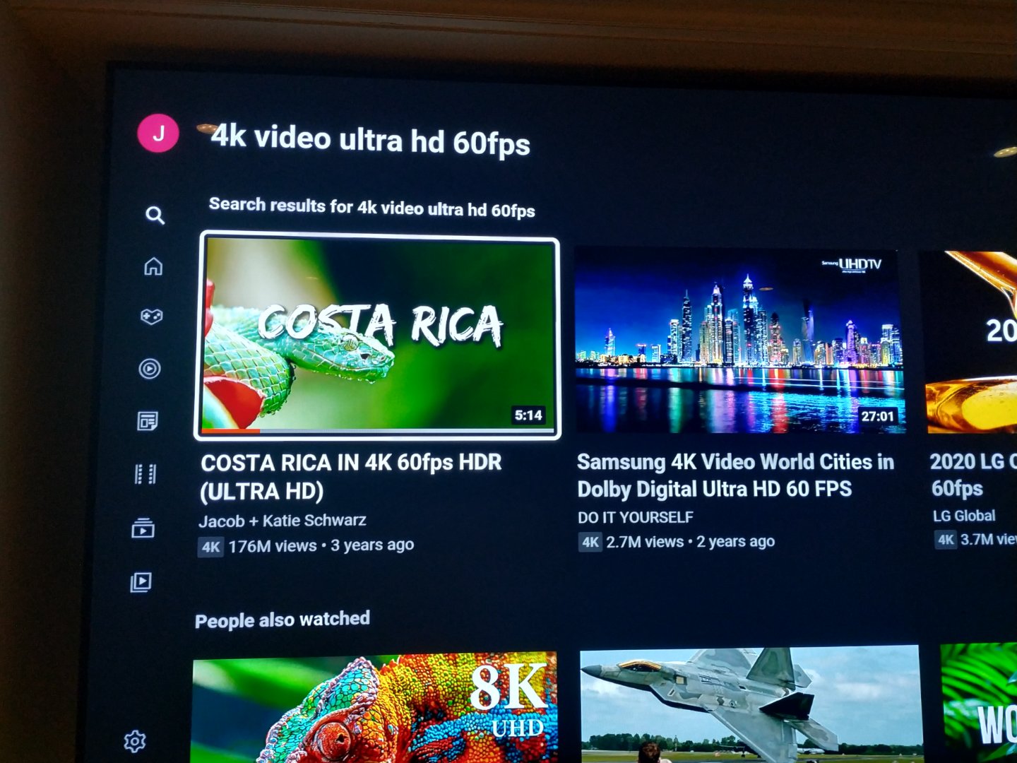

Проверь Costa Rica,если bt 2020 или 709.
Costa Rica in 4K 60 fps HDR Ultra hd
Вот пожалуйста :D
