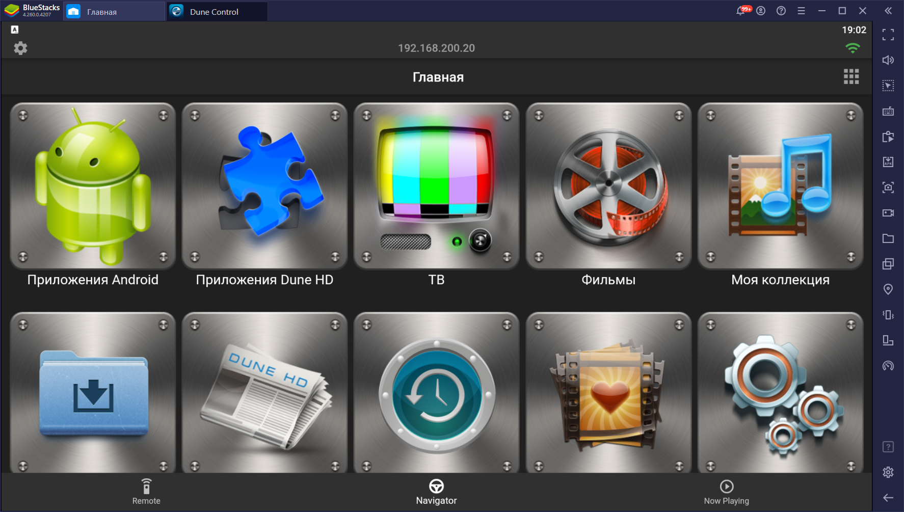

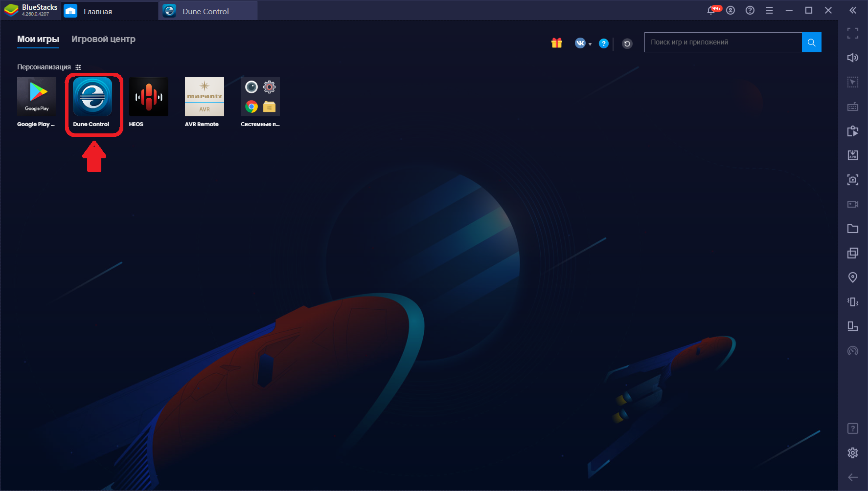

Но это всё на эмуляторе Андроида (и на самом Адроиде, естественно), а я хочу чисто под Винду сделать такое же.

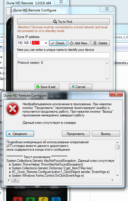

Добрый день коллеги, а на каких дюнах это прога может работать, что-то Dune HD Max Vision 4K не видит в упор, хотя в сети она светится?
Или надо эмулятор ставить Андройда?
Но вроде написано Windos? Тогда не пойму, почему она ее не видит
В упор адрес забил, а она ошибку дает

Коллега, и вам день добрый!
Вы невнимательно читали эту ветку.
В программе, в той её части, которая отвечает за настройку, была обнаружена ошибка.
К сожалению, это случилось слишком поздно и восстановить ту версию нет возможности - она накрылась медным тазом.
Новая версия еще не готова - достаточно много проблем, которые оказалось не так-то просто решить. Но я продолжаю работу.
Поэтому зайдите в начало этой ветки и скачайте приложенный образец файла конфигурации.
Он текстовый - можете открыть его в любом доступном текстовом редакторе (тот же Notepad, но не Word!!!) и вставить параметры своего плеера - там всё достаточно очевидно.
Да, и не забудьте его переименовать, как написано там же.
