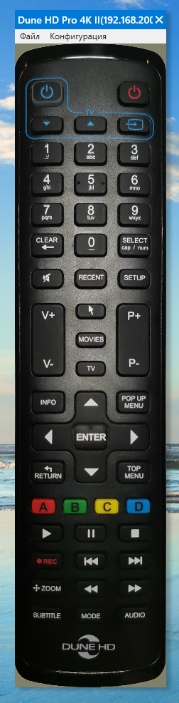

Виртуальный Dune HD Remote Control для Windows
Сообщение Alex Cabbage »
Виртуальный пульт для Dune HD 2.0.1.2
Системные требования:
  • операционная система - Windows 7 - 10 x86(32bit) или x64(64bit),
  • около 80Mb оперативной памяти,
  • чуть больше 4 5МБ дискового пространства,
  • .NET Core 3.1 (LTS) или более свежая. Скачивайте Runtime под ваш процессор (x86 или x64). Последняя стабильная версия 6.0 (там же). Очень вероятно, что следующие версии буду делать под неё. Начиная с версии 2.0.0.4 используется .NET Framework 4.8.1 (смотри в спойлере "Версии").
Особенности:
  • программа может работать с несколькими устройствами (количество, в разумных пределах, не ограничено), переключение осуществляется через меню тремя кликами мыши,
  • имеется возможность как ручной настройки, так и автоматического поиска устройств в локальной сети, сканирование локальной сети осуществляется достаточно быстро и занимает примерно около 1 минуты 7-10 секунд,
  • не требует установки - необходимо просто распаковать архив в какую-нибудь (желательно отдельную) папку,
  • программа в процессе настройки создаёт файл конфигурации в той же папке, откуда её запустили.
  • автоматическое масштабирование под любое разрешение экрана (максимально до 1980x1200, (смотри в спойлере "Версии")
  • форсированный поиск устройств в локальной сети (смотри в спойлере "Версии")
PS. Изменился файл конфигурации. Поэтому настоятельно рекомендую удалить старый и по новой осуществить поиск или ручную настройку устройств в сети.
PS2. После первичного поиска устройств в сети, до сохранения конфигурации, обязательно выберите устройство из выпадающего списка, которое будет устройством по умолчанию.
О всех ошибках, недостатках, а так же пожелания, пишите здесь.
PPS. Огромная просьба: если будет выскакивать окно с ошибкой, пожалуйста, нажмите кнопку "Свойства", выделите всё содержимое открывшегося окна и пришлите мне - это поможет быстро локализовать и исправить ошибку.

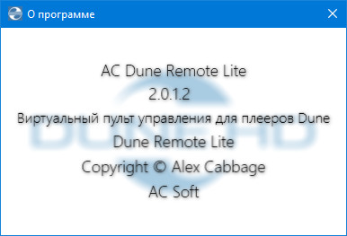

  • добавлено окно "О программе";

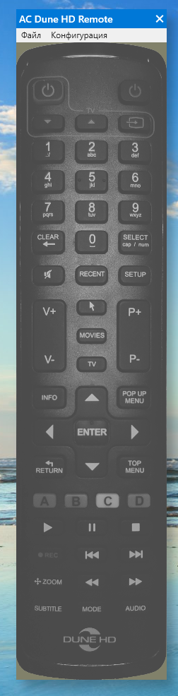

  • добавлена визуализация недоступности устройства - "серый" пульт.

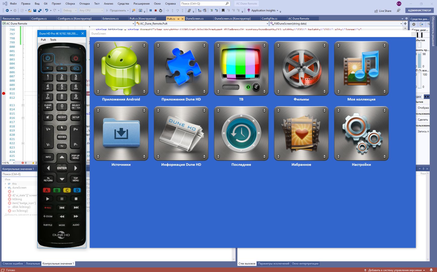

Я тут замахнулся "на товарища нашего, Шекспира..." :D
В таком стиле (работающий прототип):
Интересно кому-нибудь? Стоит продолжать?
Естественно, такой интерфейс будет не для всех аппаратов.
Только для тех, у которых параметр "Protocol version" > 4.
Остальные не воспринимают команды управления по сети.
Тип аппарата определяется программой автоматически и, соответственно, будет включать или отключать этот экран (и интерфейс управления, соответственно).
