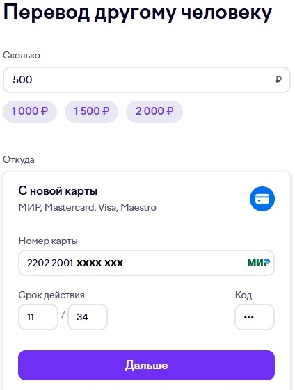

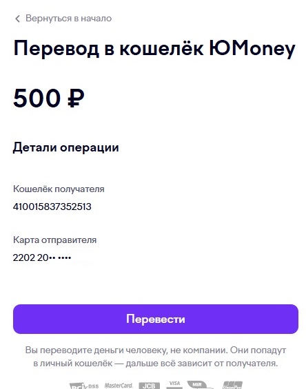

dark писал(а):
30 май 2026, 16:47
Все теперь работает. Спасибо! Хотел закинуть на пиво, но юмани нет и не хочется с этим разбираться. Если есть карта, куда можно перевести, то скиньте с личку)
Так это и есть карта, только ЮMoney. Просто вводите ссумму которую хотите перевести, вбиваете данные своей карты, проходите капчу, потом перевести, на телефон придет код подтверждения вводите его и всё. Я сейчас перевел проблем никаких.
Изображение Изображение
Новости|Ростелеком
dark
Зарегистрирован: 08 сен 2022, 08:37
Откуда: Мск
Сообщение dark »
В первый раз не получилось сделать перевод, данные карты заполнил, а кнопка не активная была. Сейчас еще раз попробовал, перевод сделал)
