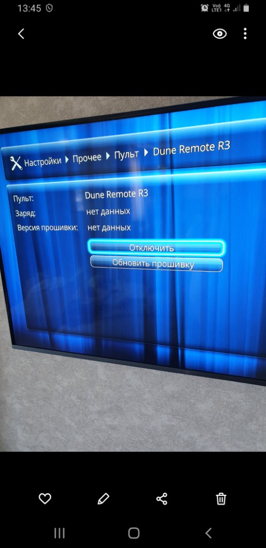

Куплена dune magik4k plus. Год вып 23. Тоже проблема с пультом. Подскажите в каком режиме поставить управление питания. Если поставить выключение питания то после выключения dune питания пульт отваливается. Пульт приставка не видит. Прошивки менял. На 19 и 21. На пульте 22 прошивка. Подскажите у кого так было.

так же после полной перезагрузки пульт теряет связ с dune. С быстрой перезагрузкой связь с пультом есть.

Пульт сбрасывал до заводских настроек. Заново привязывал. Также dune сбрасывал до заводских настроек. Была dune magik4k 21года. Там на пульте 21 прошивка. Таких проблем нет. После полного выключения питания пульт работает без проблем.

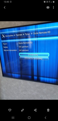

Звонил в техподдержку. Так же советовали сброс до заводских приставки и пульта. Все сделал. Если на приставки делаю полную перезагрузку или выключаю питание. После этих действий приставка пульт не видит. В приложении прочее пулть пишет нет данных.

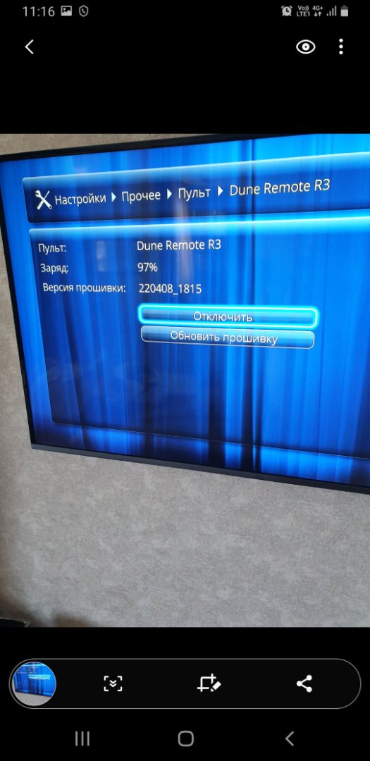

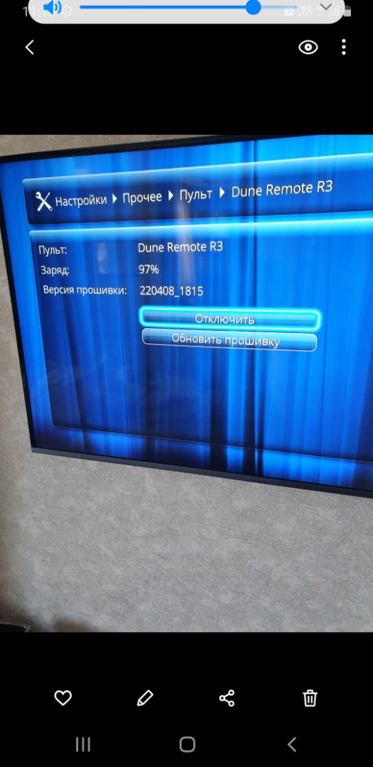

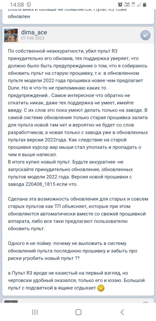

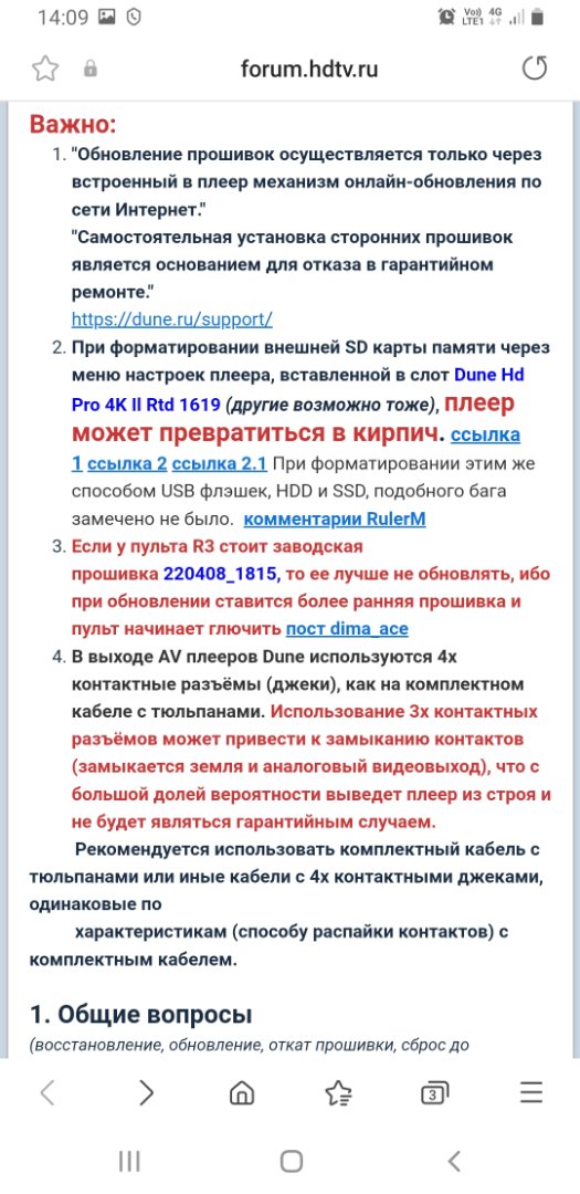

Вот что нашел про пульты новые с прошивкой 22. Как идут с завода с прошивкой 220408_1815. Больше его не трогать и не обновлять.

rubin73 писал(а): ↑
25 апр 2024, 13:13
Ну если случайно прошили пульт не той версией прошивки, загляните сюда, есть возможность вручную откатить/перешить (вариант 2)
https://forum.hdtv.ru/index.php?showtopic=19454&page=1
