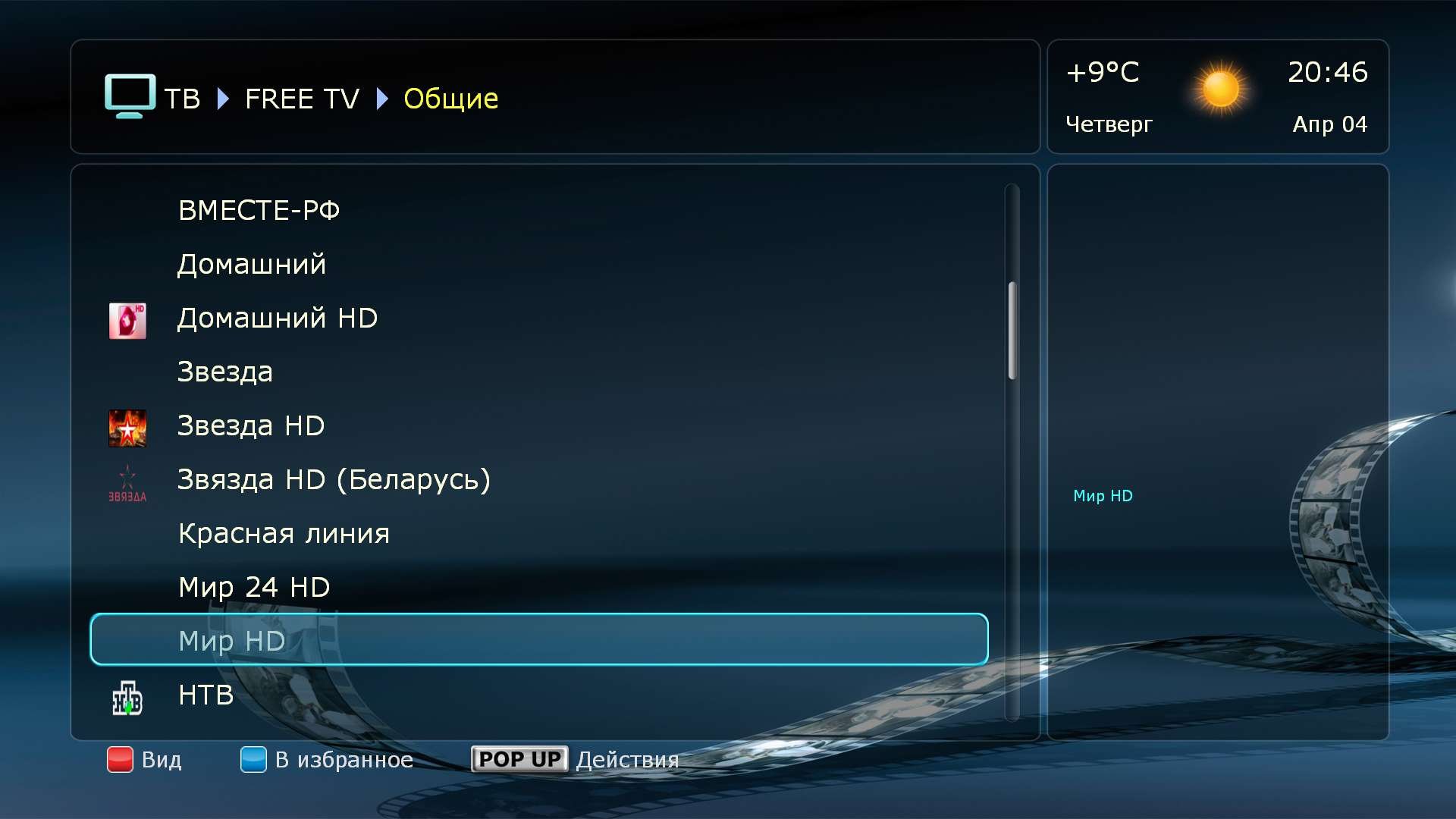

У меня тоже многих логотипов нет, Duo 4k.

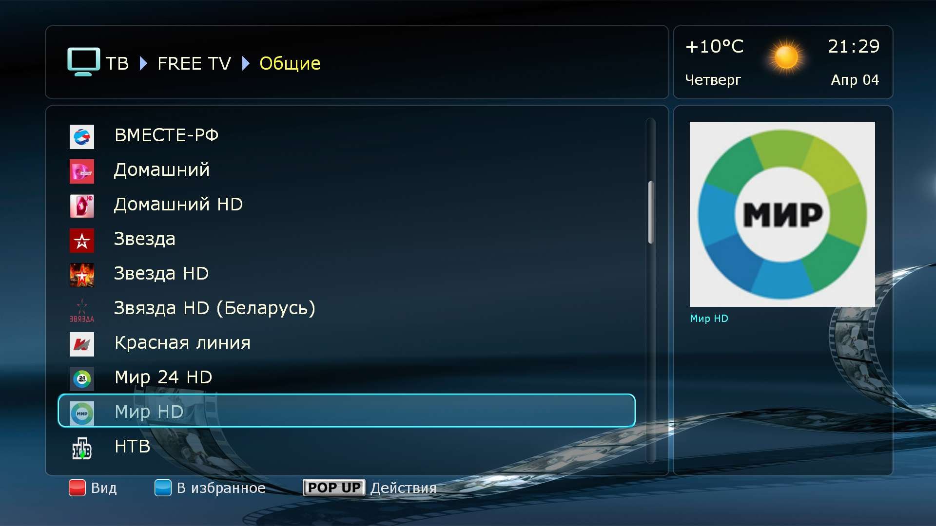

На компе по ссылке есть картинка, на РеалБоксе есть все логотипы, на Duo 4k последнее время плагин очень долго запускается и нет многих логотипов, НО пару дней назад рано утром плагин стартовал быстро и все логотипы были.ddaaff писал(а): ↑04 апр 2024, 18:04Ну это вааще нонсенс

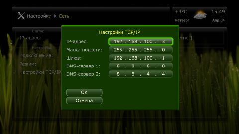

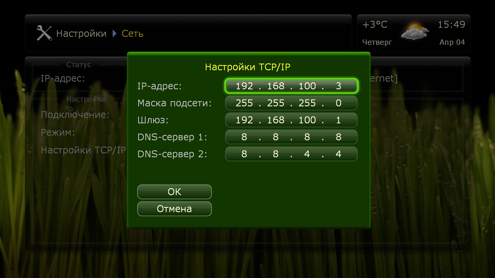

Прописал DNS от Яндекса вместо Гугла, плагин быстро загрузился, все логотипы появились.
Я теперь ради поржать верните гуглы. Результат?
Вернул, грузится долго, вот результат:

у меня что с гуглом, что с яндексом иконки на каналах - редкость.
И загрузка ~25 секунд
