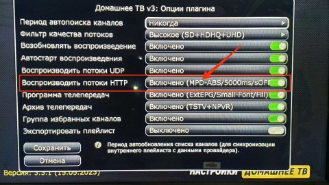

Поясните пожалуйста, что значит "Для старых дюн есть v.2" - это другая версия плагина FREE TV или это в списке ТВ программ есть те же HD программы, но с другим разрешением / другой кодировкой?
Не совсем понял почему dash-потоки (.mpd) не могут декодироваться на этой Тайваньской DUNE HD TV102 2014 года версии hwv:2, это программная невозможность самого плагина FREE TV или это аппаратное ограничение "железа" DUNE 102? Например плагин "Домашнее ТВ v3" в режиме MPD-ABS на такой же "старой" DUNE HD TV102W, но выпущенный годом позже (в 2015) и уже в России, работает, каналы декодирует. Я не в крсе, возможно конечно в российской версии стоит какое-то другой железо и декодирование идёт на аппаратном уровне, но если можно, проясните пожалуйста.
"Домашнее ТВ v3" работает в режиме MPD-ABS
Добавлено: 12 мар 2024, 16:10
В Домашке на картинке у вас активирован мультикаст (UDP). Вот его сигма и показывает.
