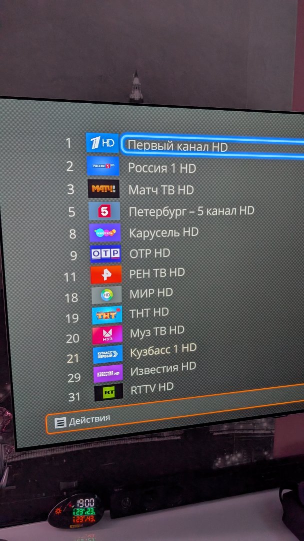

Устройство homatic box R 4k, с месяц назад все работало, после обновления каналов работать перестало... Каналы причем в настройках есть, но не отображаются при воспроизведении. Приложение сбрасывал, удалял, ставил старую версию и ее сбрасывал, затем ставил новую - не помогает.

1) Сделайте подпись как у всех, раз и навсегда, чтобы вам не задавали наводящих вопросов.
2) Старые версии плагина не работают, только последнюю с первой страницы брать.
3) Поиск каналов успешно проходит? Лог файл можете снять (в подписи см. как сделать)?
4) Дюну пробовали перезагрузить?

- Версия новая, самая последняя из шапки
- поиск проходит успешно, каналы находятся в количества 298 штук, пробовал менять регионы, в зависимости от региональных каналов +/- 300 штук находит.
- перезагружать пробовал, и со сбросом, и без сброса, с удалением ПО и тп.
Лог что то не пишется, папку создал на внутреннем носителе и перезагрузил приставку. После запуска приложение что-то распаковало и установило и папка пуста после запуска приложения...
Что еще заметил, активные каналы подсвечены белым, а неактивные - серые. Кузбасс 1 HD по идее активный канал, на фото не особо правда видно)

Для хоматиксов и других "недодюнах" папку надо создавать ТОЛЬКО на внешнем носителе. Вставьте флешку или sd карту и создайте папку там. После этого сделайте "обновить" на плагине и лог должен появиться.

У вас не активирован Dune Extra, поэтому большая часть каналов недоступна.
А как ее активировать?

У пользователя на homatics была аналогичная проблема, вроде он её решил.
откатил прошивку, помогло, спасибо
