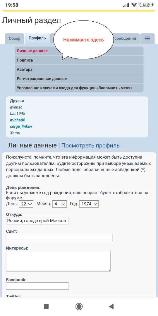

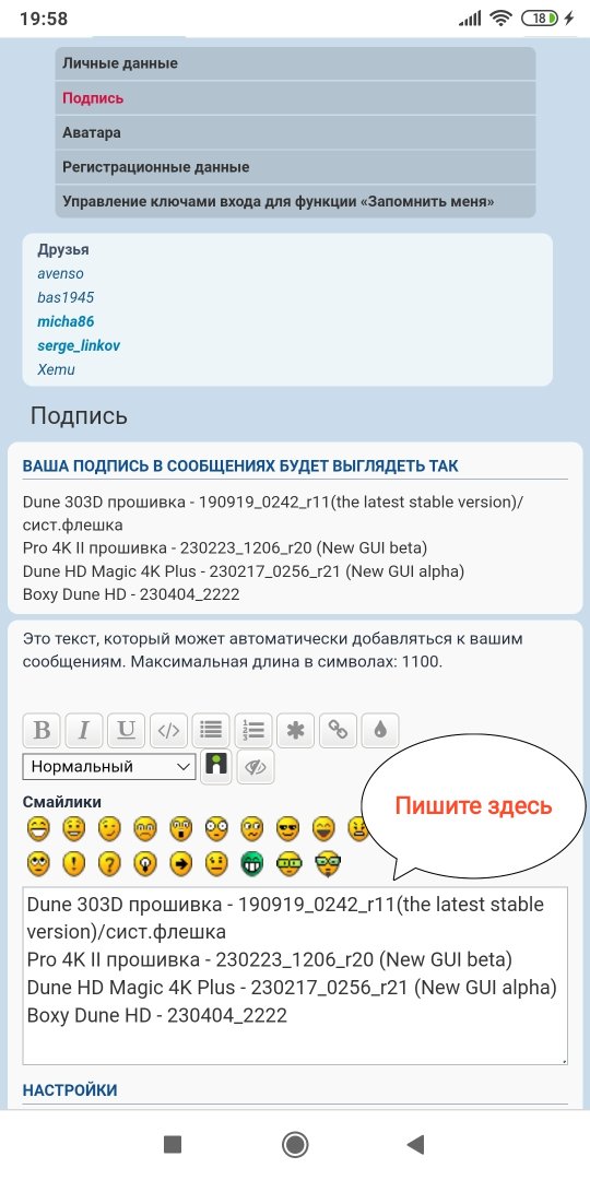

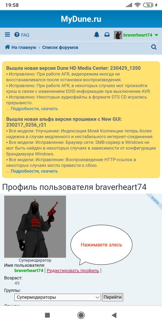

Serik77 писал(а):
05 май 2023, 19:48
Знать бы где ее прописать подпись
Это не сложно. Надо только захотеть :D

Разобрался :D
