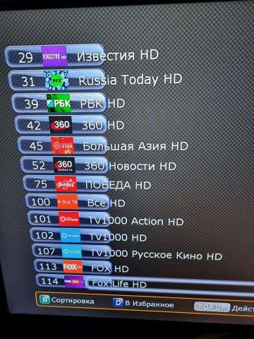

На прошивка от n3ru на дюнах 101 и MAX отображается вот так. Нельзя сделать чтобы фон был только под цифрой канала!

- Сообщения: 3052
Даже не знаю. А что за скин, может в нем проблема?
ставил разные скины на Дюну MAX из магазина для дюны, меняется только цвет . Если на MAX ставишь родную прошивку, а не n3ru - то все в порядке, но там не все каналы идут(((
на 101 магазин не установился, тема дефолтная
там и там есть системный диск

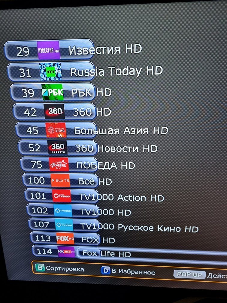

Плеер РеалБокс на последней прошивке, названия каналов наползают на логотипы, на плеере на Сигме всё нормально.
Это можно поправить?
- Сообщения: 3052
Да, если обновить плагин на 3.2.0
