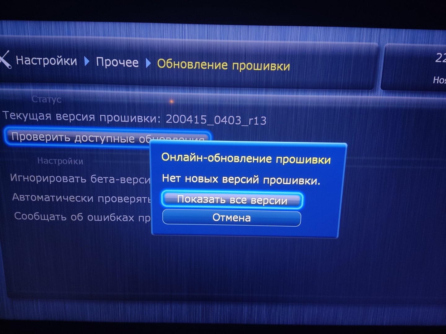

luna1
Сообщения: 42
Зарегистрирован: 16 окт 2018, 09:12
Сообщение luna1 »
free.tv.log
(14.34 КБ) 19 скачиваний
Смоленская обл, приставка Neo 4K Plus, прошивка 200415_0403_r13 я пробовал включать несколько каналов, запустился только один 365дней сд версия
при этом у жены на кухне 102 дюна отлично показывает эти каналы. Думаю кодировка Ростелекома не даёт показывать на андроиде.

Сообщения: 1422
luna1 писал(а): ↑
29 ноя 2022, 20:32
Да, вы правы, если установить старинную прошивку как у вас, то всё перестаёт показывать, эксперимент проведён на СмартБоксе.

luna1
Сообщения: 42
Сообщение luna1 »
[quote=DmNat post_id=20302 time=1669745677 user_id=261]
[url][
Я руководствовался этим фото, я не знал что есть бета 20r , про 21 не знаю тоже естественно. Значит прошьюсь 20

Сообщения: 1422
luna1 писал(а): ↑
29 ноя 2022, 22:33
Так можно сюда заглянуть - https://dune-hd.com/firmware/neo4kplus/
Или отключить игнорирование бета прошивок.
