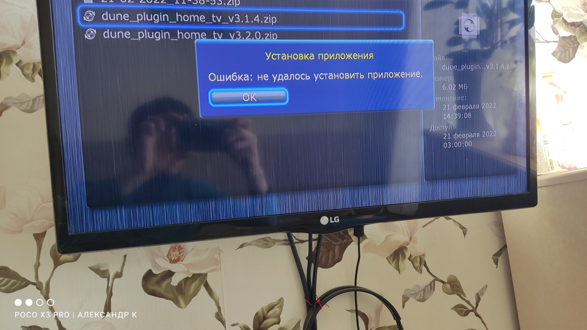

Народ подскажите Dune 101, попробовал плагин на стоковой прошивке, установилась но после установки черный экран. Проставил прошивк от N3RU скачанную тут, после установки сброс настроек, но теперь плагин не устанавливается, выдает ошибкуИзображение

Алкочеш писал(а):
21 фев 2022, 14:03
На прошивке - 150721_0136_b9 с системной флешкой плагин работает.
viewtopic.php?p=17262#p17262
