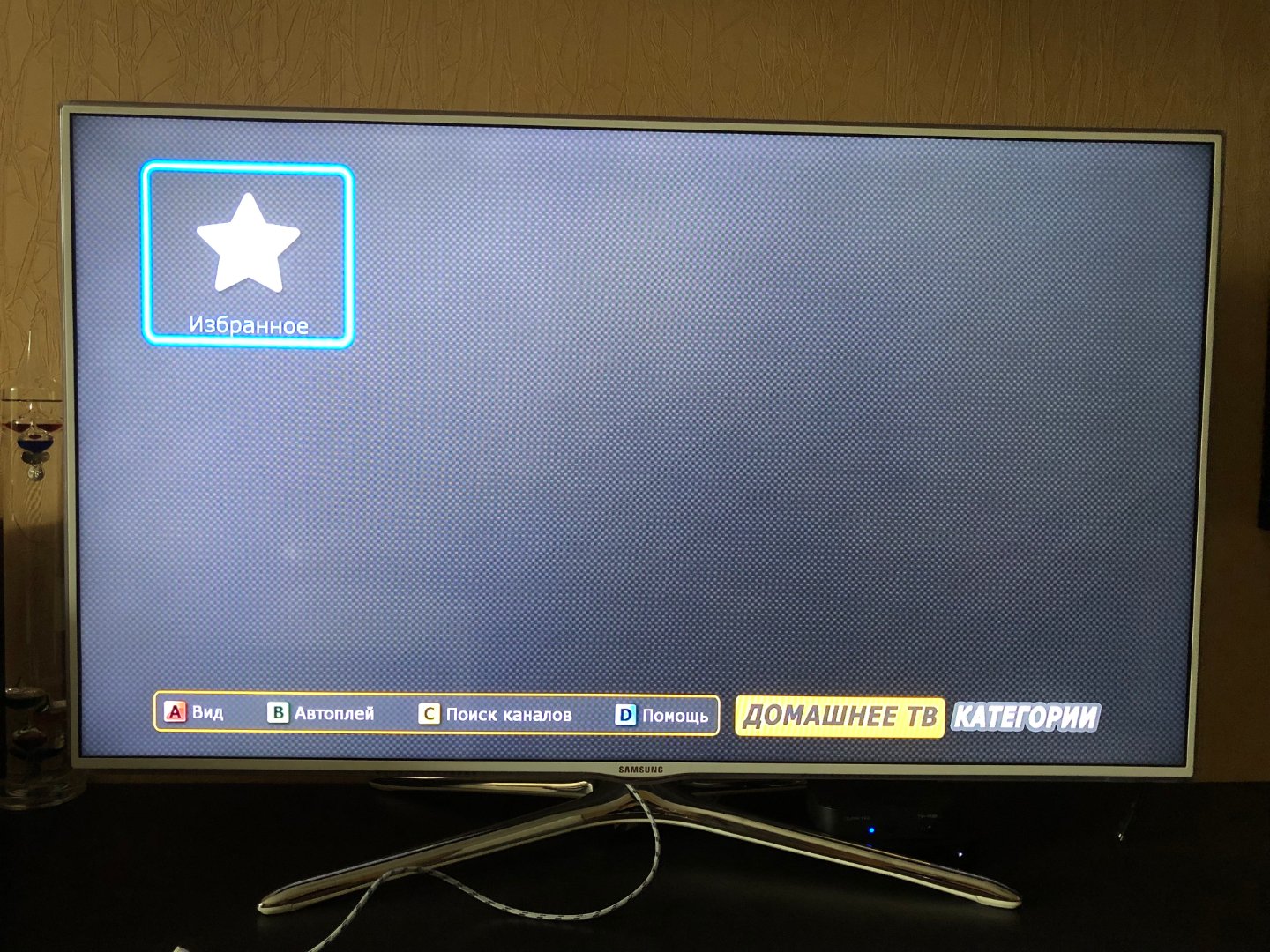

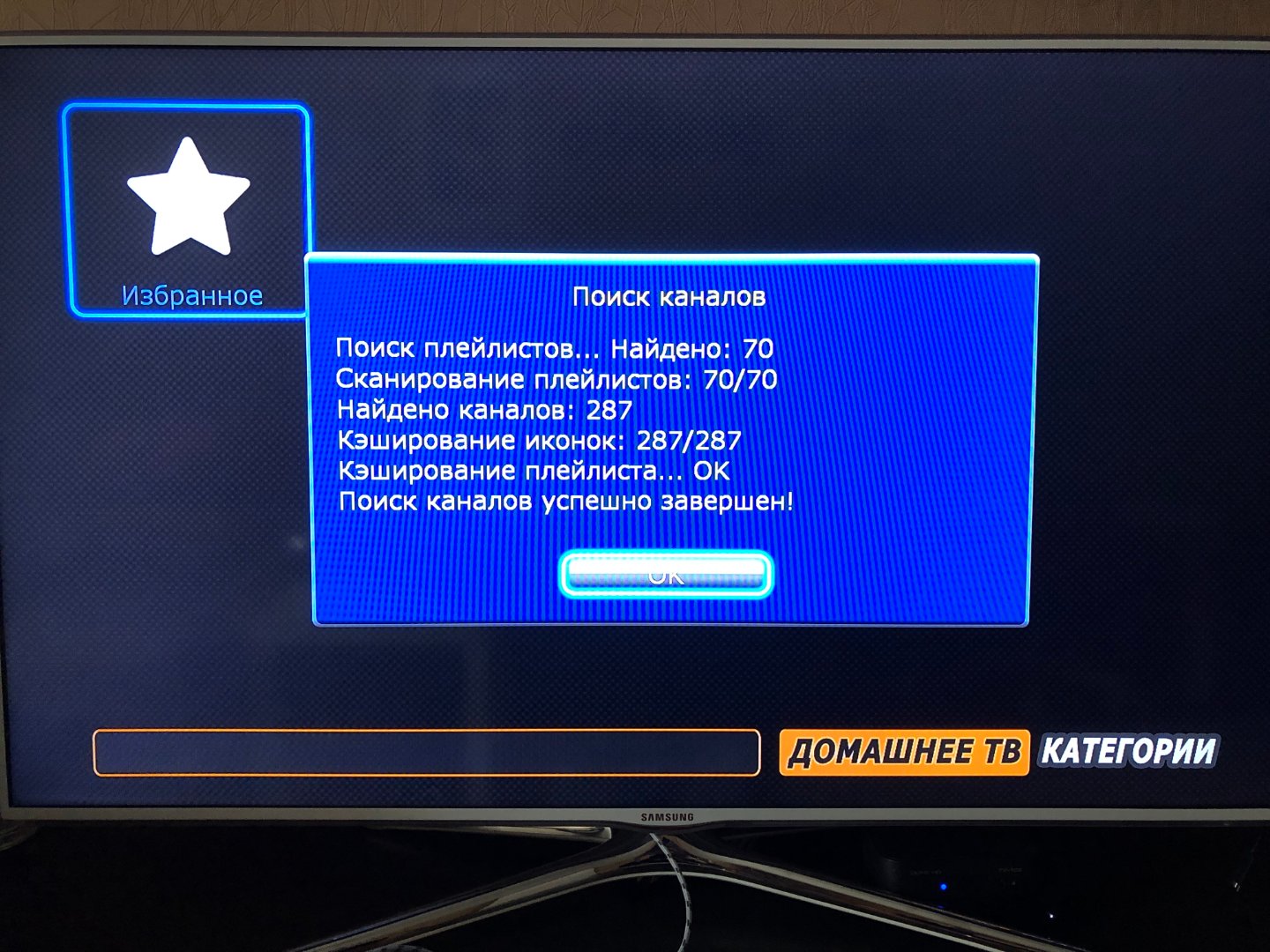

Добрый день. Установил плагин. Просканировар каналы, находит 70 плейлистов/286 каналов [скрин 1] .
Но они не появляются [скрин 2]. И смотреть не могу. Может я где-то допускаю ошибку. Помогите разобораться пожалуйста. плеер dune tv-102

Скрины очень познавательны.
Странно что не прикрепились. Выкладываю второй раз

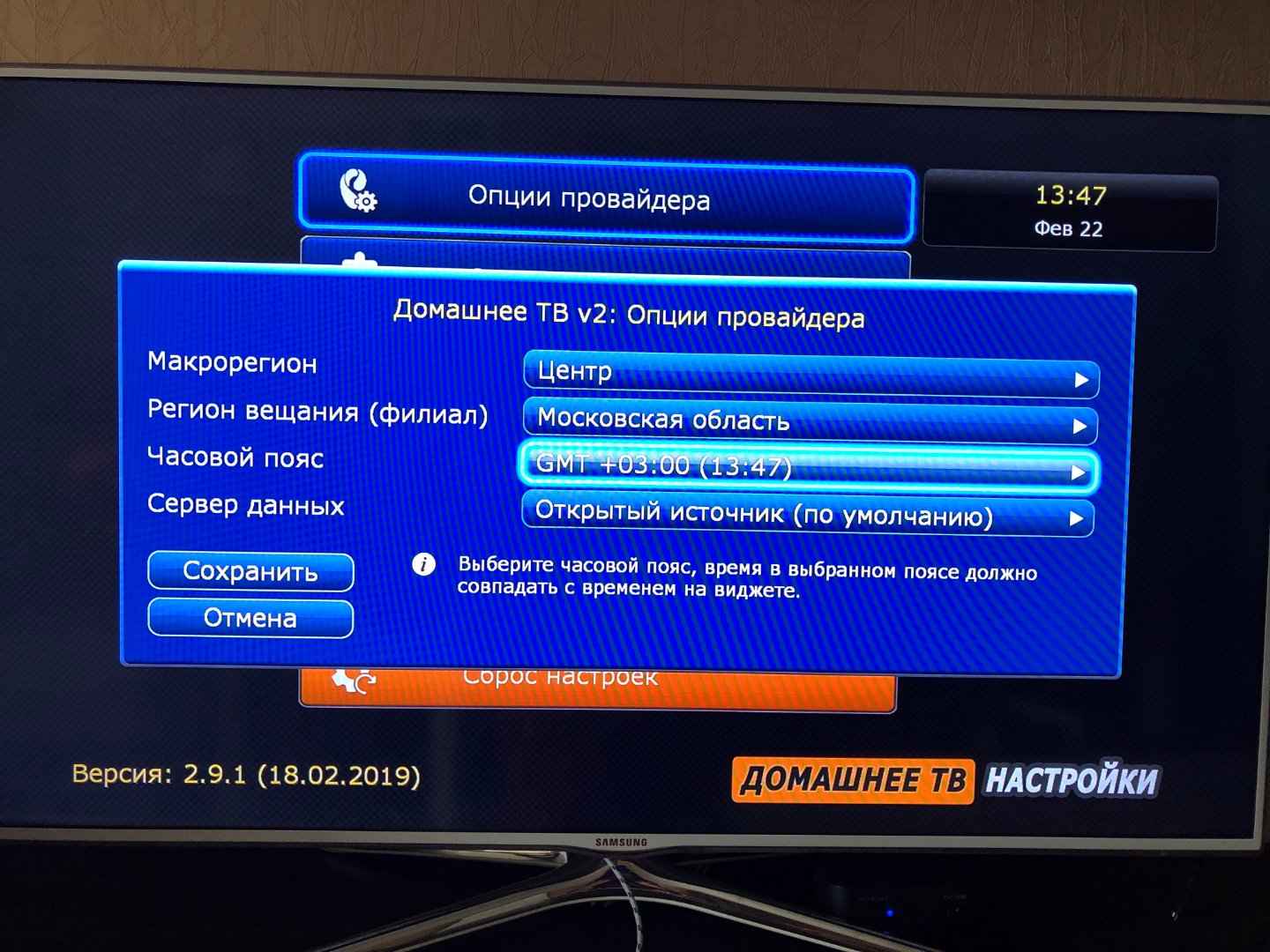

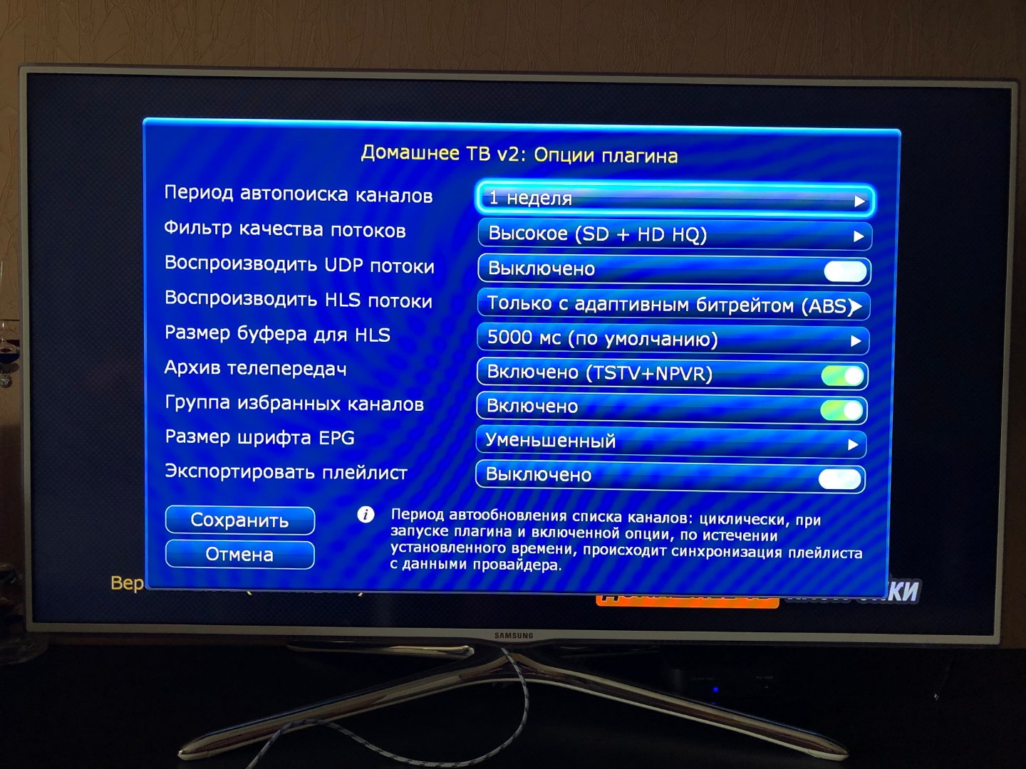

Очень странно. Покажите что в опциях провайдера и плагина.
Ок. Чуть позже буду дома скину скрины
2хDune HD SmartBox 4K [всегда последняя]
Dune HD SmartBox 4K Plus [всегда последняя]
Dune HD RealBox 4k [всегда последняя]
Что мешает самому посмотреть?
Инфо->Селект
Вот что в настройках.

доп.
Вроде заработало. Мне помогли вот такие действия:
1. Удалил плагин.
2. Перезагрузил по питанию.
3. Установил плагин.
4. Перезагрузил по питанию.
5. Настроил просканировал. Каналы появились.
з.Ы. До этого перезагружал тоже. Может не корректно встал плагин?

Скорей всего сист. накопитель глюканул, плейлист на него не сохранился.
