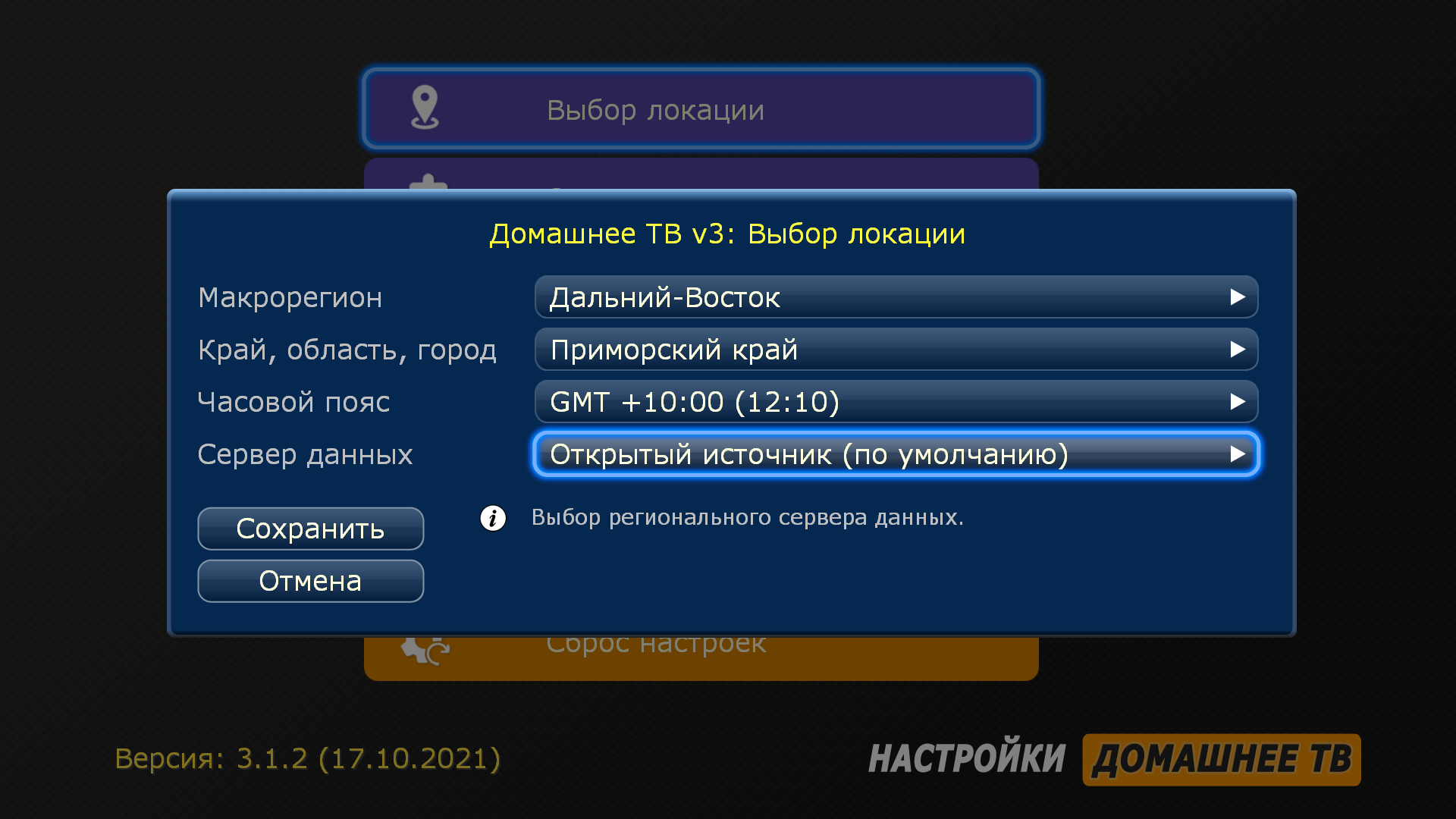

Приморье, все настроено

Если чо, то временно перенастроить плаг на умолчательный сервер, там епг есть, но грузится разумеется долго.

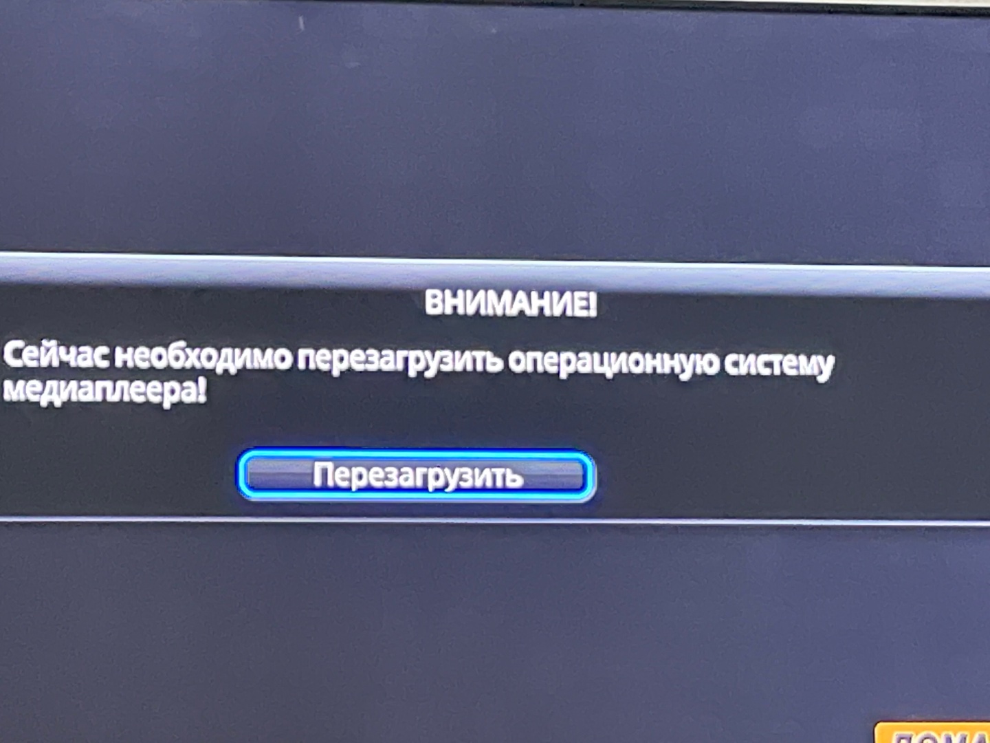

как только ставлю 20 пршивку на Смартбокс и устанавливают Домашнее ТВ, смарт не хочет загружаться с ошибкой "В приложении "Dune HD Shell" произошла ошибка. Мне показалось, что это происходит из-за того, что Домашнее становится приложением ТВ по умолчанию и что-то ломает в новом GUI на смартебоксе. На 17 версии такой проблемы не было.

Такая же история у всех с прошивкой r20gusha писал(а): ↑31 дек 2021, 15:42как только ставлю 20 пршивку на Смартбокс и устанавливают Домашнее ТВ, смарт не хочет загружаться с ошибкой "В приложении "Dune HD Shell" произошла ошибка. Мне показалось, что это происходит из-за того, что Домашнее становится приложением ТВ по умолчанию и что-то ломает в новом GUI на смартебоксе. На 17 версии такой проблемы не было.
Сейчас аварийный сброс сделал и откатился обратно.

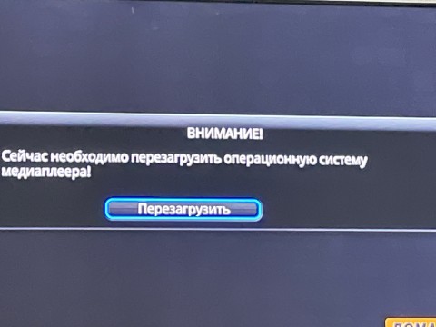

К сожалению не помогло.
После вот этого экрана уходит в перезагрузку и далее ошибка шелла Дюны.
