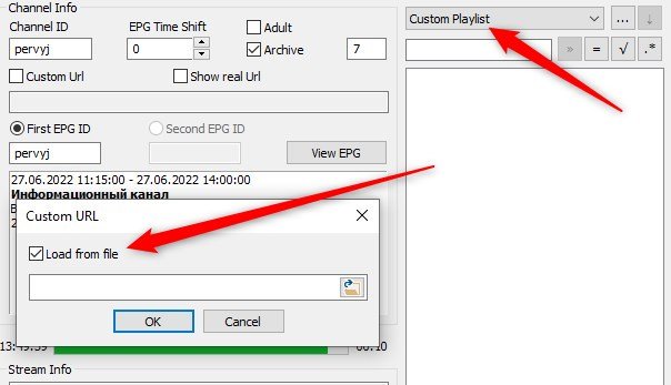

Vikar писал(а):
24 июн 2022, 18:00
Так там можно и просто кастомный лист задать из файла. Не проблема вроде.
Ну и плагин активно поддерживается, могут и экзотического провайдера наверное добавить. Основные все уже есть, кем я пользовался.
В эдиторе нет такого.
Vikar
Сообщения: 291
Сообщение Vikar »
svyaznoy362 писал(а):
27 июн 2022, 12:52
Это разве не оно?
