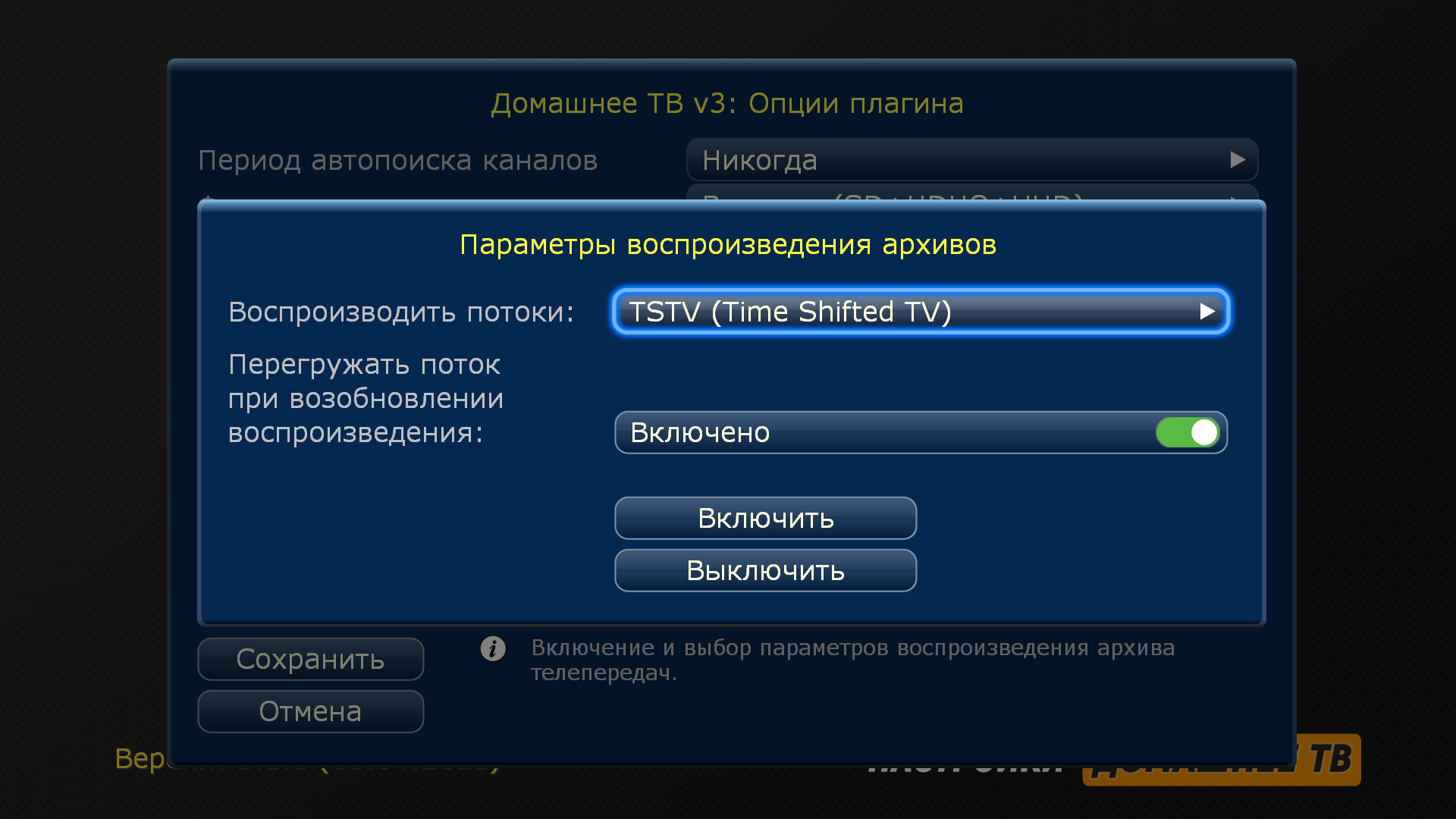

это потому что dune hd base 3.0gera911 писал(а): ↑02 июн 2021, 14:58А я вот с чем столкнулся на dune hd base 3.0: после перемотки архивной записи - затем почему-то включается передача/фильм идущая на данном канале в прямом эфире. Что бы затем вернутся опять на ранее просматриваемую архивную запись - надо снова немного поработать перемоткой. Кто то сталкивался с чем то аналогичным?

Надо выставить иной режим архива.gera911 писал(а): ↑02 июн 2021, 14:58А я вот с чем столкнулся на dune hd base 3.0: после перемотки архивной записи - затем почему-то включается передача/фильм идущая на данном канале в прямом эфире. Что бы затем вернутся опять на ранее просматриваемую архивную запись - надо снова немного поработать перемоткой. Кто то сталкивался с чем то аналогичным?
