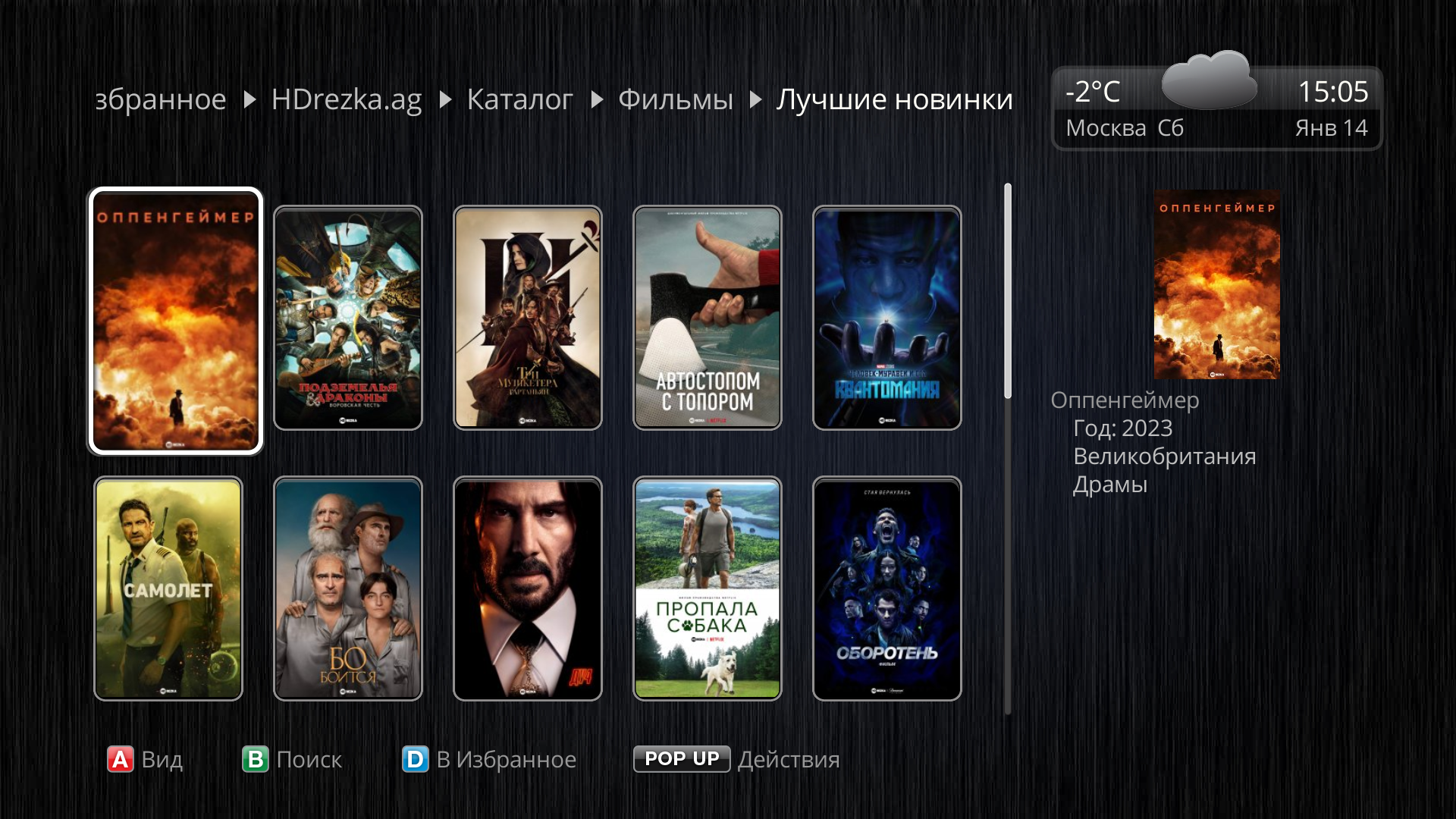

Сообщения: 284
У меня в этом плагине нет такого раздела "Новинки"
1.Каталог
2.Поиск
3.Избранное
4.История просмотра.
В разделе "Каталог" - "Фильмы" , "Сериалы", "Мультфильмы" есть папка "Лучшие новинки" - и там все существует
Посмотрел глубже, в каталоге Фильмы - Лучшие новинки, представлены видимо анонсы будущих фильмов, понятно что пока их нет.
Сообщение Nikson99 »
]Запросил свежее зеркало, прописал в настройках и в новинках появились фильмы :D
avt523740
Сообщение avt523740 »
ded130 писал(а): ↑
14 янв 2023, 13:56
Я просто сократил название. Как раз там ничего и нет, пустота.
Сообщения: 284
Челябинские зрители настолько суровы,что им в разделе новинки выкладывают еще не вышедшие фильмы!
Если серьезно то да,в разделе фильмы новинки, сами фильмы отсутствуют. А в разделе сериалы новинки, сериалы есть и запускаются.
