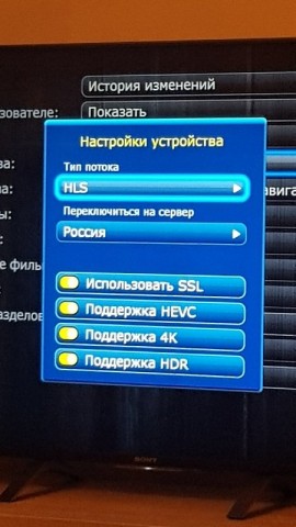

Добавлено: 04 май 2020, 13:50
Shiginev
Добрый день ! Подскажите, пожалуйста, правильные натчройки для Dune 4k. Какие ползунки должны быть включены в приложении и на сайте кинопаба, чтобы был выбор звука и максимальное качество воспроизведение. В Андроид оболочке некоторые фильмы растянуты, как можно формат регулировать?
Добавлено: 06 май 2020, 22:33
Shiginev
ИзображениеВ режиме hls только одна аудиодорожка. подскажите, что делать? Mode не включается, не реагирует никак нажатие.
Добавлено: 06 май 2020, 23:02
Shiginev писал(а): ↑
06 май 2020, 22:33
Давайте скрин своих настроек.
Давайте название фильма/сериала на котором смотрели
Делайте лог. Выкладывайте сюда.

Добавлено: 06 май 2020, 23:37
Shiginev
Настройки
Настройки прилагаю
Добавлено: 07 май 2020, 10:18
Shiginev
06 май 2020, 23:37
20200506_223553_resize_84.jpgНастройки прилагаю
Так, разобрался. Оказывается у меня не обновлен был плагин. Обновил , теперь следующие проблемы:
1. В настройках по прежнему написано 1.2.6 версия, хотя явно обновилась
2. Появились другие аудиодорожки, но при выборе иной дорожки от "верхней", воспроизведение останавливается и вырубается фильм, заново запускаю, опять все тоже-доро;ка не меняется, а фильм вылетает и так на нескольких фильмах разных пробовал. Что не так делаю, подскажите, пожалуйста?
Устройство DUNE Realbox 4k
