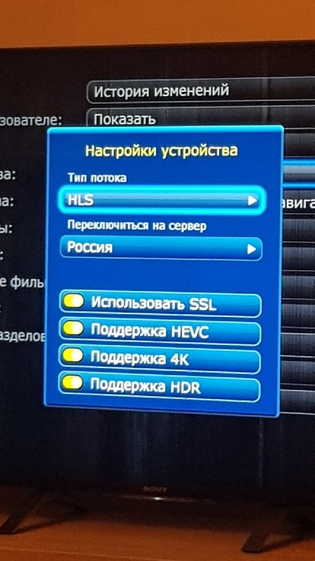

ИзображениеВ режиме hls только одна аудиодорожка. подскажите, что делать? Mode не включается, не реагирует никак нажатие.

Давайте скрин своих настроек.
Давайте название фильма/сериала на котором смотрели
Делайте лог. Выкладывайте сюда.

Настройки
Настройки прилагаю

Так, разобрался. Оказывается у меня не обновлен был плагин. Обновил , теперь следующие проблемы:
1. В настройках по прежнему написано 1.2.6 версия, хотя явно обновилась
2. Появились другие аудиодорожки, но при выборе иной дорожки от "верхней", воспроизведение останавливается и вырубается фильм, заново запускаю, опять все тоже-доро;ка не меняется, а фильм вылетает и так на нескольких фильмах разных пробовал. Что не так делаю, подскажите, пожалуйста?
