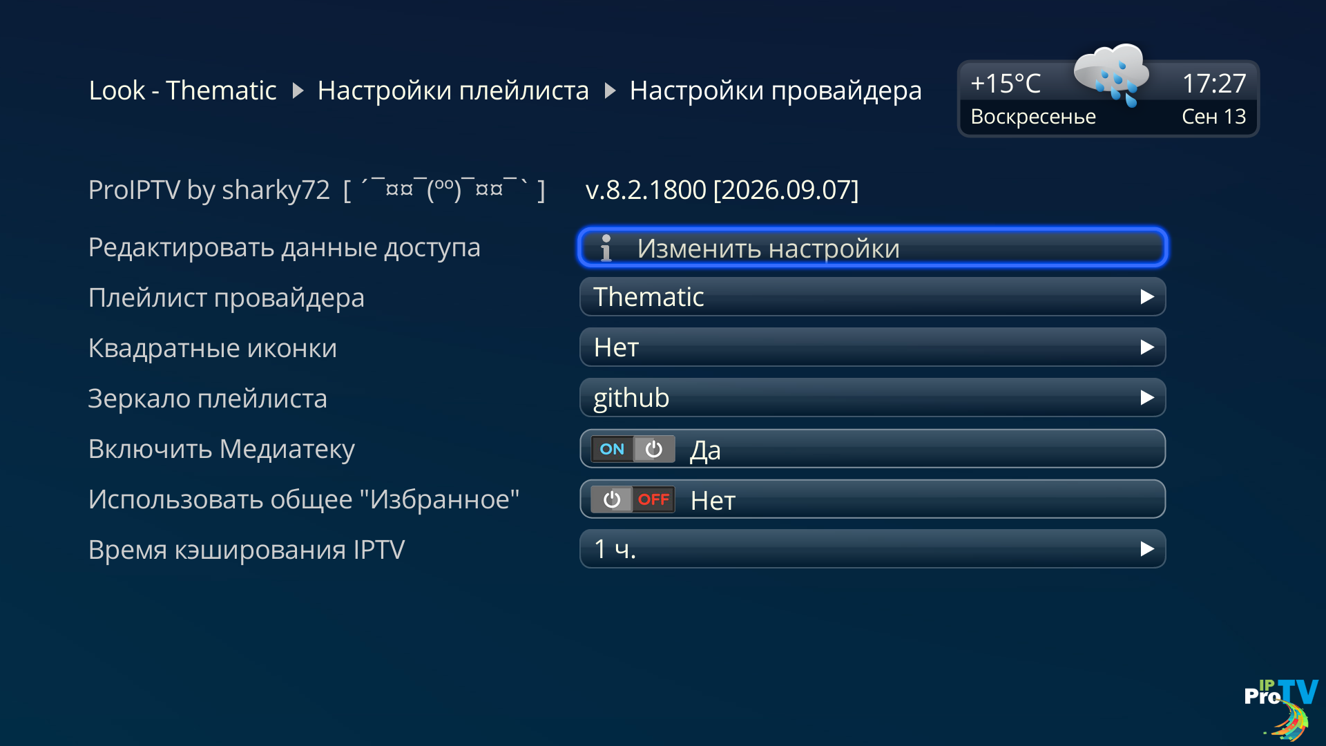

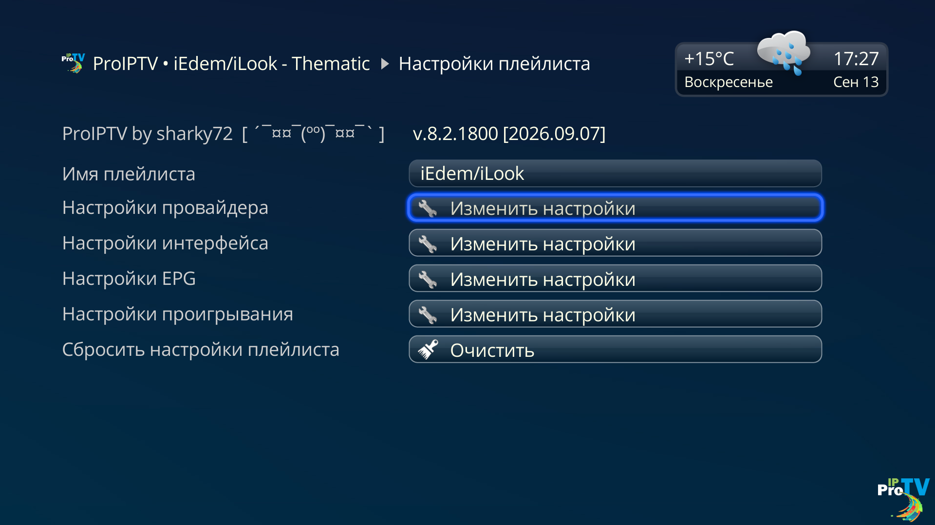

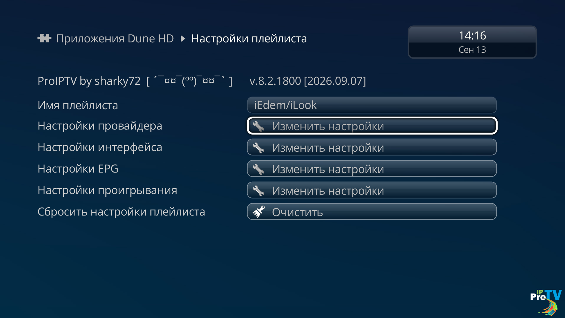

endenius
Сообщения: 69
Зарегистрирован: 26 авг 2018, 10:18
Сообщение endenius »
Добрый день,
почему-то если зайти сюда:
вываливается на главный экран.
билд 1800 получился онлайн обновлением с предыдущего.
Real Vision 4K Plus из подписи. Как ведёт себя на Pro 8K Plus не знаю, приставка сейчас далеко от меня.
Bagauser
Сообщения: 192
Откуда: Пермский край
Сообщение Bagauser »
endenius писал(а):
13 сен 2026, 14:25
Pro8K plus все нормально заходит.
