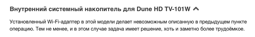

https://www.ixbt.com/multimedia/dune-101-upgrade.shtml
... из которой выяснил, что вероятно ввел вас в заблуждение не указав точно, что у меня не 101, а 101W
Посему решил, что обойдусь USB-хабом. Коробочкой больше, коробочкой меньше...
Но, благодаря вам, моя мысль устремилась дальше! :| :D
