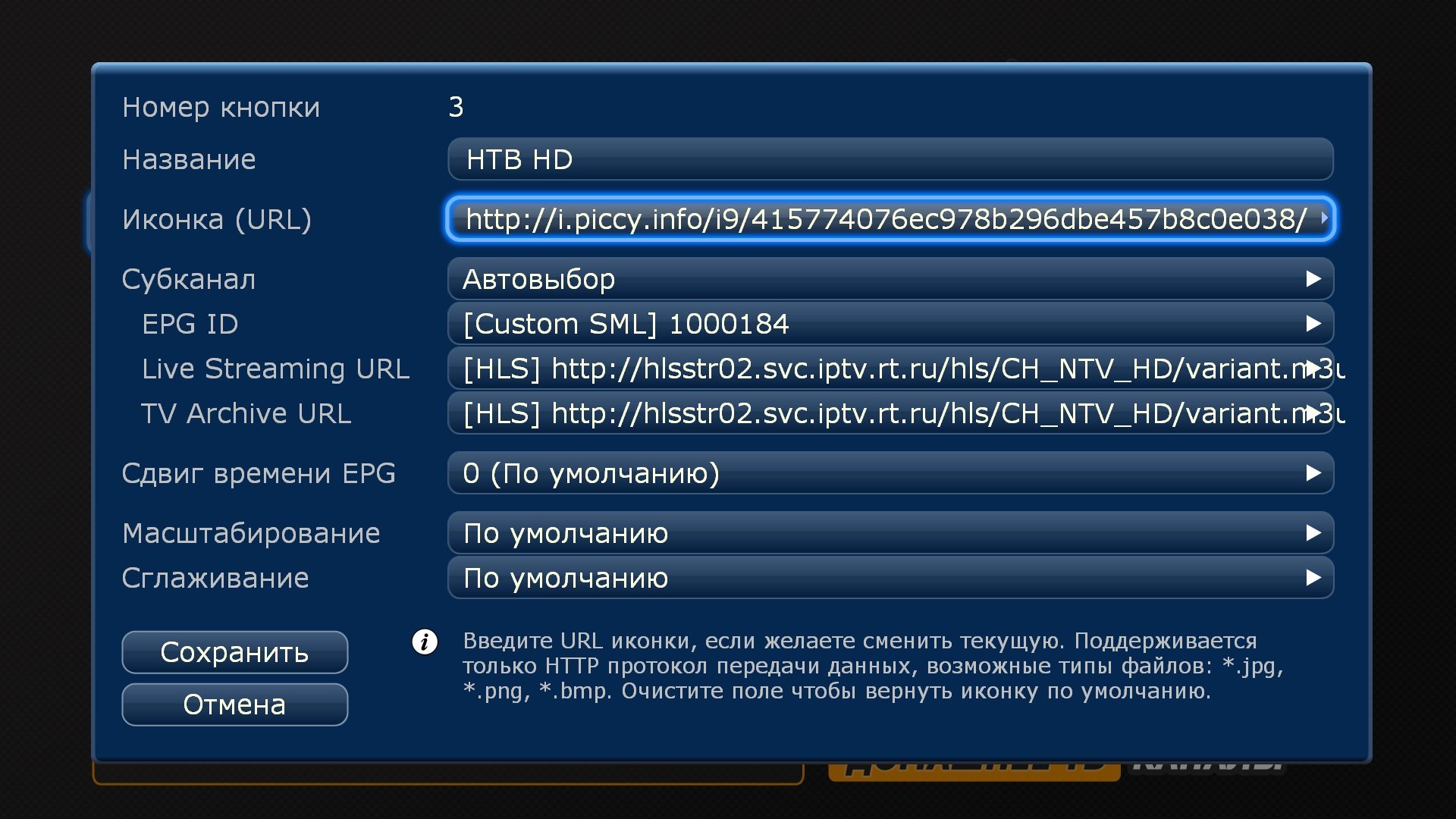

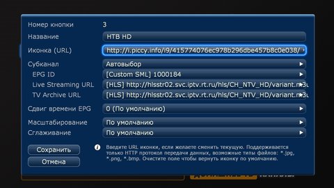

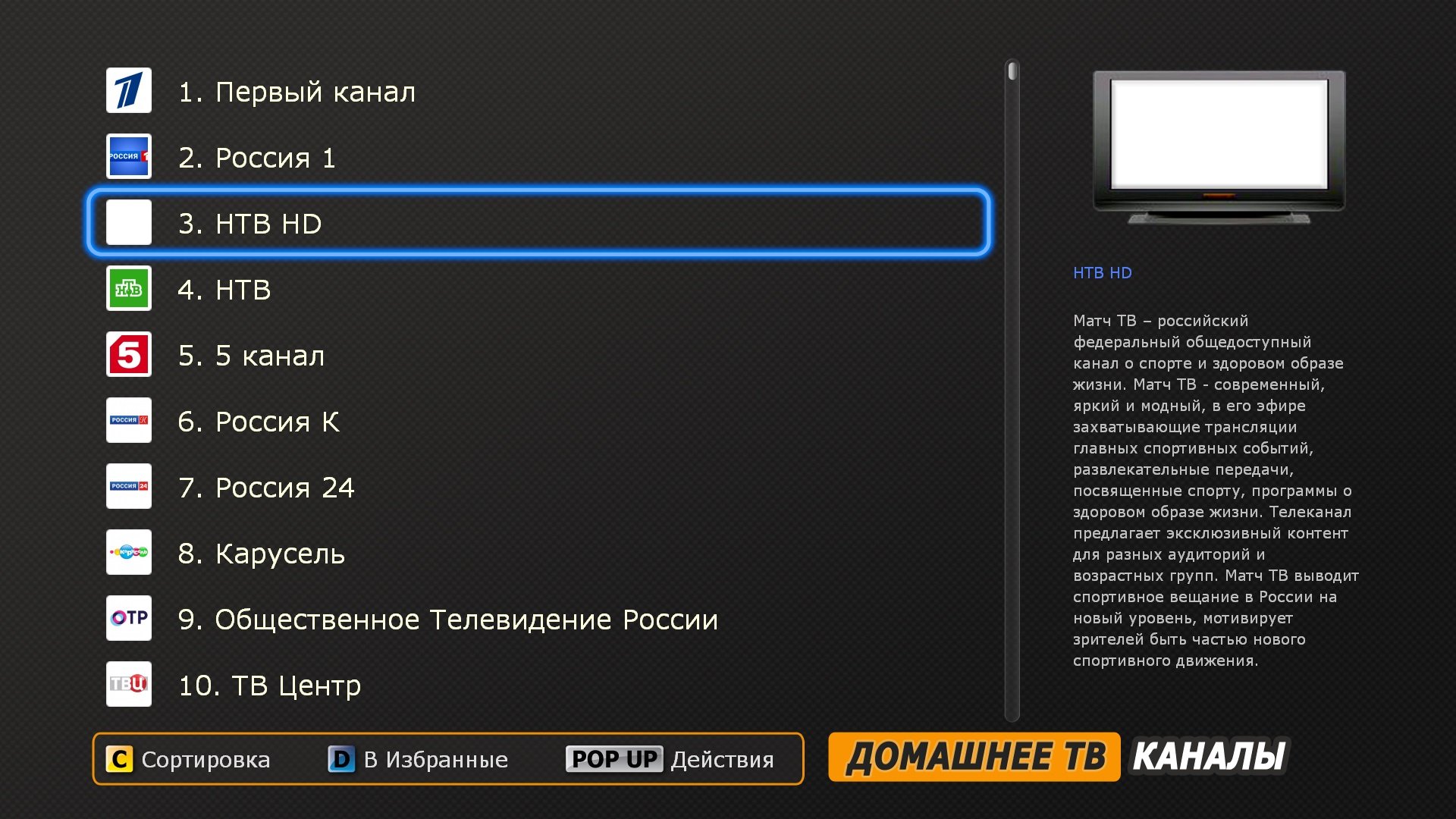

Видимо я не совсем понятно описал ситуацию. Попробую подробнее.
Часть кнопок я использую для редактирования, т.е меняю потоки, наименование, EPG, и иконки каналов, отсутствующих в трансляции от РТ.
После того, как я переустановил v.1.9 и перенёс содержимое папки user_data кэша v.1.8.1 в v.1.9 у отредактированных каналов иконки не показывают (скрины прилагаю), хотя в настройках канала ссылка на иконку присутствует.
P.S. Повторное сканирование (как я и предполагал) не помогло.
P.S. P.S. Предполагаю, что если я удалю ссылку на иконку и вновь укажу её же, она будет видна. Делать пока это не стал в ожидании ответа.
Понятно. По ссылкам иконки скачиваются во время сохранения изменений. Откройте редактор и сохраните.j_h57 писал(а): ↑13 окт 2018, 18:02

Я это пробовал сделать ещё вчера. Результат нулевой. Попробовал сначала удалить ссылку на иконку, сохранить настройки а затем ввести ту же ссылку. Опять нет изображения. При этом, если ввести другую ссылку, иконка появляется. Предположил, что ссылка больше не работает. Но нет в браузере она открывается. (http://i.piccy.info/i9/415774076ec978b2 ... 018_11.jpg). В чём причина не понятно. Возможно придётся сделать другую ссылку на эту же иконку.
У меня она скачивается, просто не отображается пока не перегрузишь оболочку дюны. Т.е. я открываю редактор канала, там ссылка иконки уже прописана, я просто сохраняю, выхожу из плагина, перегружаю оболочку дюны, захожу обратно и иконка на месте. К сожалению это недоработка в прошивке, из плагина не лечится.j_h57 писал(а): ↑13 окт 2018, 19:19Я это пробовал сделать ещё вчера. Результат нулевой. Попробовал сначала удалить ссылку на иконку, сохранить настройки а затем ввести ту же ссылку. Опять нет изображения. При этом, если ввести другую ссылку, иконка появляется. Предположил, что ссылка больше не работает. Но нет в браузере она открывается. (http://i.piccy.info/i9/415774076ec978b2 ... 018_11.jpg). В чём причина не понятно. Возможно придётся сделать другую ссылку на эту же иконку.

Хорошо, сформирую адреса размещения иконок заново и заменю в настройках.Brigadir писал(а): ↑13 окт 2018, 20:23У меня она скачивается, просто не отображается пока не перегрузишь оболочку дюны. Т.е. я открываю редактор канала, там ссылка иконки уже прописана, я просто сохраняю, выхожу из плагина, перегружаю оболочку дюны, захожу обратно и иконка на месте. К сожалению это недоработка в прошивке, из плагина не лечится.
