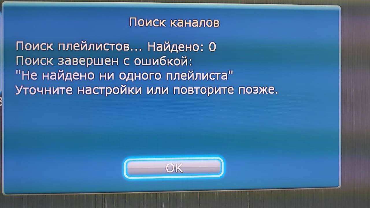

Добрый день! Прошу помощи
Перестал работать плагин -- загружается список каналов и, на этом всё.
Телепрограмма только в виде "Телепередача 10" ... "Телепередача 20"
Сделал сброс. Вначале только кеша, затем полностью плагина.
Далее удалил плагин полностью и установил заново.
Попробовал сменить локацию. (Текущий макрорегион -- Урал)
На этом мои скромные познания закончились.
Dune HD TV-101 (hdtv_101_n3ru, 140722_1114_b8) Сист. флешка отсутствует

Сообщения: 3041
Плагин у вас правильно настроен. Скорей всего проблема с определением доменов (отсутствие программы, а теперь и плейлистов намекают). Пропишите в дюне в сетевых гугловские днс.

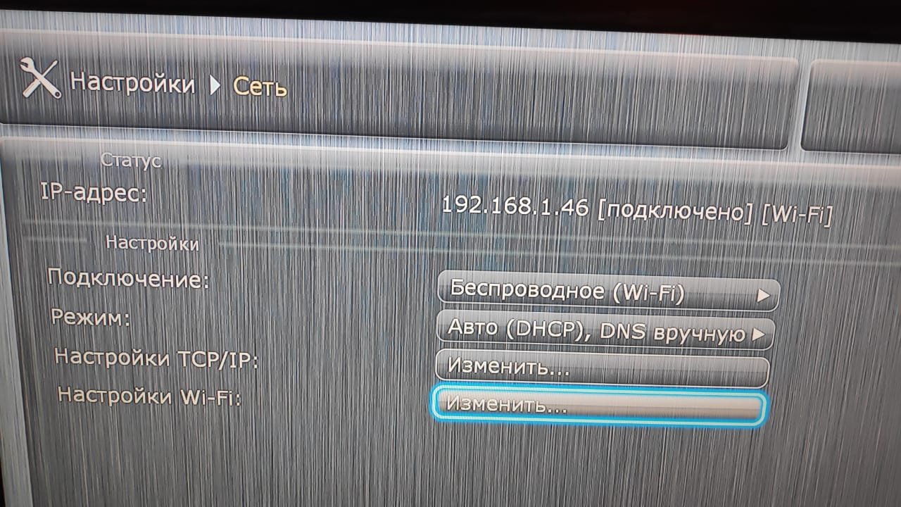

Сообщения: 3041
А вы уверены что интернет на дюне есть в принципе? Видно что плагин даже meta.xml с данного сервера сдернуть не может. Странно как то.
NikVoiP
Зарегистрирован: 21 дек 2019, 05:54
Сообщение NikVoiP »
Судя по всему вы правы!
Проверить смог только во встроенном браузере (нет других приложений и плагинов)
Зайти на домашнюю страницу dune-hd.com не смог...
Посмотрел настройки Wi-Fi. Всё на месте. Удалил настройки.
Подключился к роутеру снова. Dune роутер видит. Роутер Дюну тоже. (скриншоты во вложении)
Подскажите, пожалуйста, куда копать...

NikVoiP
Сообщение NikVoiP »
Спешу дополнить!
Кажется причина найдена.
Менял локацию. Далее, по вашей указке прописал Гугловские ДНС
А, локация-то так и осталась неправильная. Лазил в настройках Дюны и увидел, что она
настроена на местное время.
Пошел в настройки плагина вернул локацию (и часовой пояс!) на место = пошел поиск плейлистов и программ...
Причем при первоначальной настройке находил в списке локаций только Свердловскую область,
а сейчас при смене локации ввёл макрорегион Урал и увидел более точную локацию = Свердловская обл. Екатеринбург
Спасибо большое за помощь!
