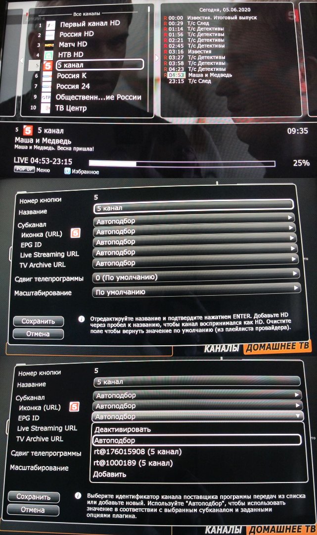

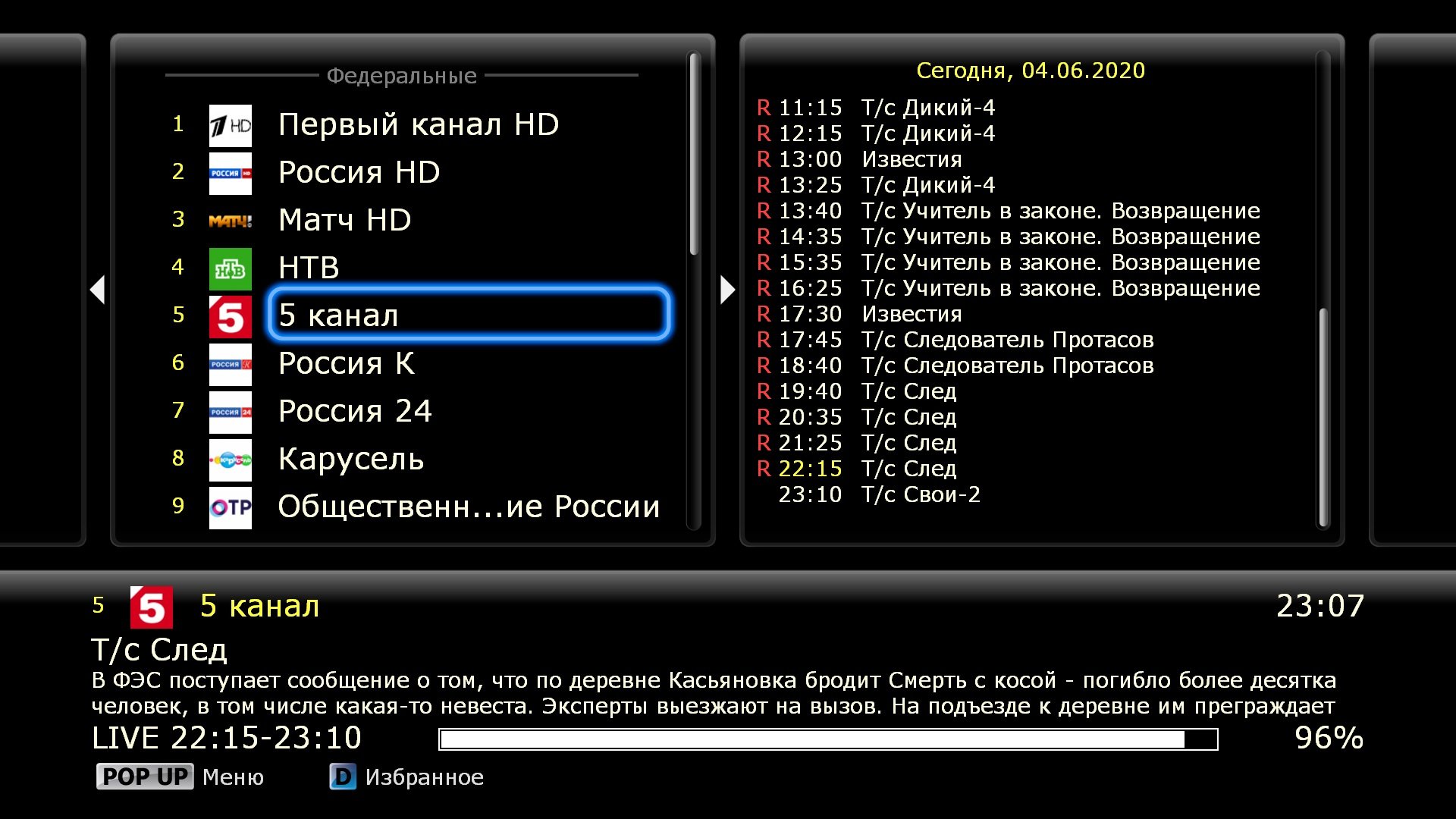

Добрый вечер! У меня на "Пятом канале" который день ЕПГ от не знаю какого канала (Маша и медведь - весь день). На самом деле транслируются другие передачи (т/с "След" и т.д.)
Я один такой счастливый? Проверьте, кому не лень..

ЕПГ "Пятого канала".

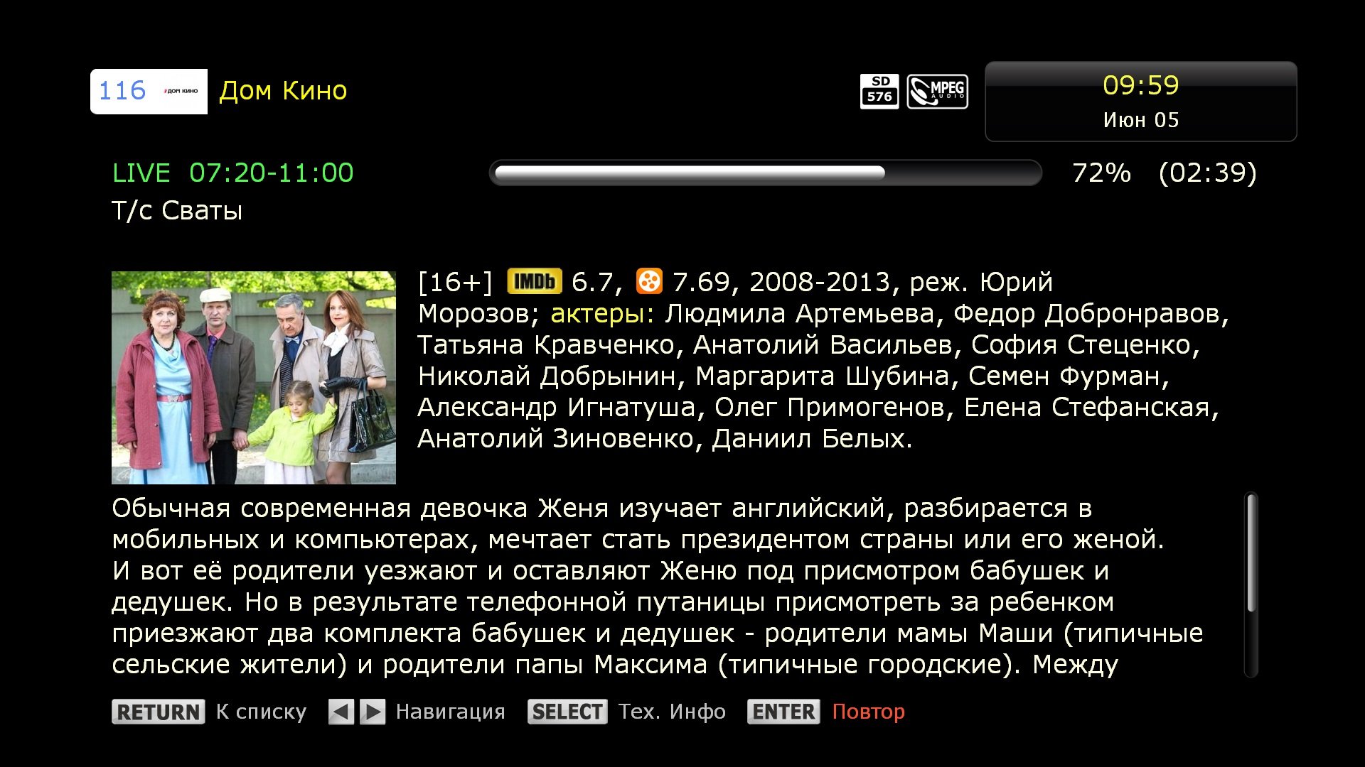

А как в 3-ей версии увидеть год выпуска, имена актеров, сценаристов и т.д, куда нажать?walli-e писал(а): ↑04 июн 2020, 22:30В 3й версии лично меня не устраивает (или я не понял как этото сделать):
1. Во 2й версии при просмотре какого-то канал всегда появляется реклама и я включаю ТВ МЕНЮ и смотрю что идёт по другим. Но во 2й версии я видел описание (фильма), а теперь вижу: год выпуска, имена актеров, сценаристов и т.д
У меня там только описание фильма.

Нажать на кнопку "info".

Ну у Вас стоит автоподбор. Из двух вариантов он выбирает первый. Попробуйте выбрать вручную второй. У меня всего один вариант, тот который у Вас второй.
