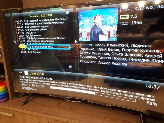

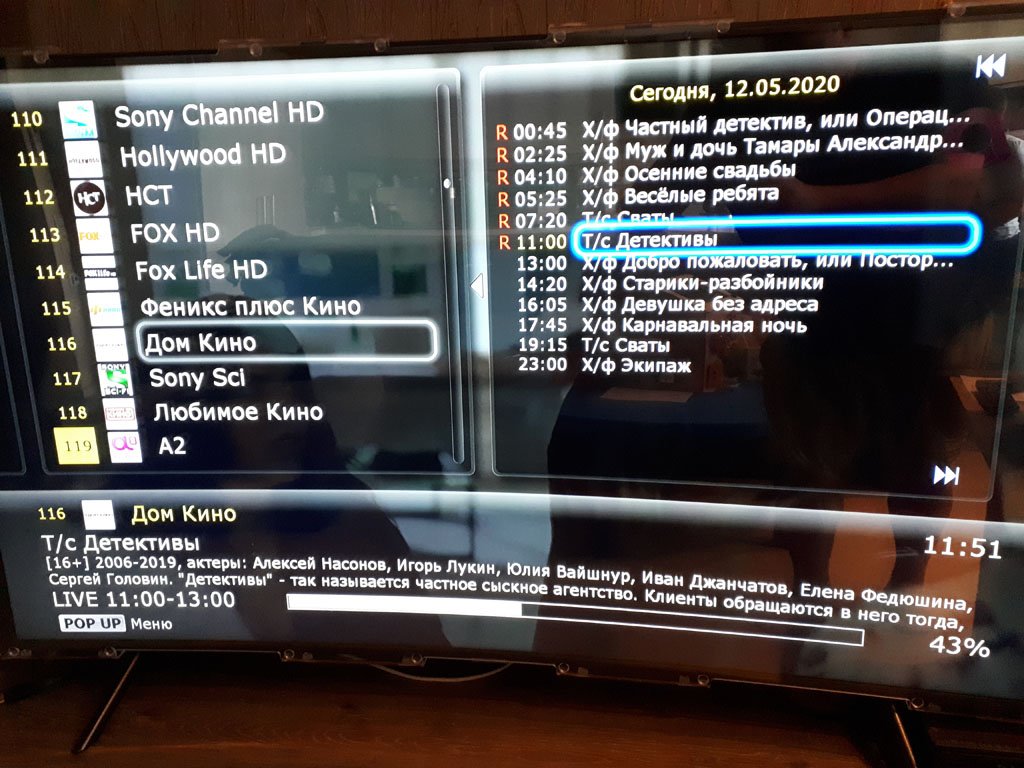

Да, окошко справа появилось. Но всё равно при проходе по списку внизу только две строчки из описания, а там на самом деле сильно больше.Brigadir писал(а): ↑12 май 2020, 17:06Как минимум на 303D должно быть как на скрине. Возможно некорректно обновился плагин. Сделайте так: удалите полностью на 303й и поставьте последнюю версию плагина. Если появится заветное окошко справа, то аналогично сделайте на смарте, предварительно обновив прошивку до 190919_0242_r11. На 102й обновите прошивку если это возможно (окошко работает только на r11 от 19 года), и если нужно - плагин.
Ну, хотя бы "В ролях" убралось, и то хорошо - СПАСИБО!
Кстати, настроил в Dune HD Smart B1 создание скриншотов кнопкой "Eject", но при вставленной флешке с прошивкой нифига не создал.
Так что не обессудьте за чайниковские фотки сравнения двух описаний:
