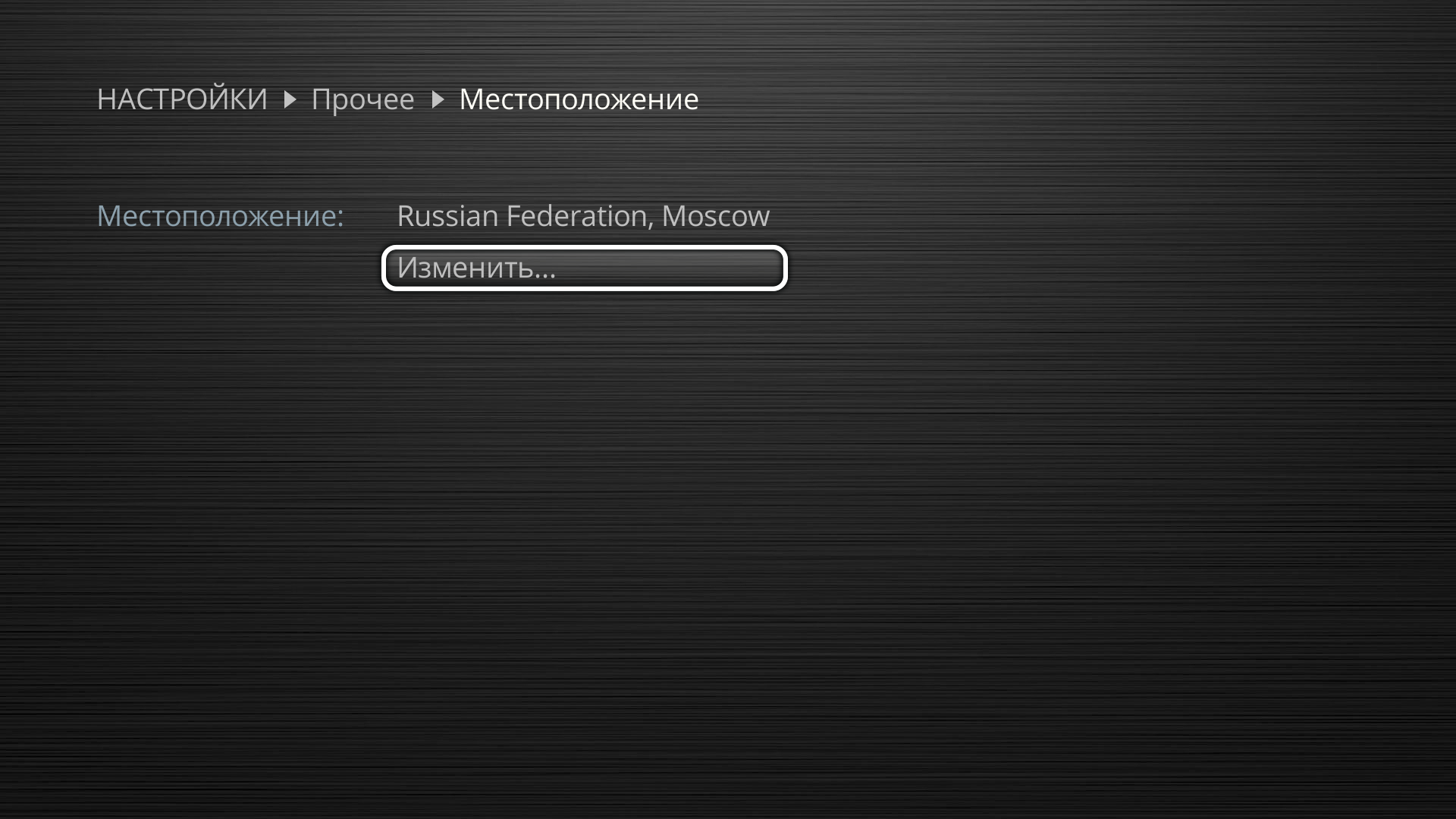

У вас почему-то не определяется страна
Country=
и плагин неверно определяет алгоритм дальнейшего поведения.
Покажите мне содержимое системного файла /tmp/location_info.properties
Его можно сграбить на флешку этим

Эванакак, файл практически пустой! В первый раз такое вижу. Обесточьте дюну чтоли.
Там должно быть примерно так
city = Vladivostok
country = Russian Federation
country_code_2 = RU
country_code_3 = RUS
region = 59
region_name = Primor'ye
time_zone = Asia/Vladivostok

Попробуйте вот здесь в ручную прописать страну и город
Только по англицки
Сделал. Изменения есть но резка не заработала. Спасибо за подсказку. Завтра буду дальше копать.
