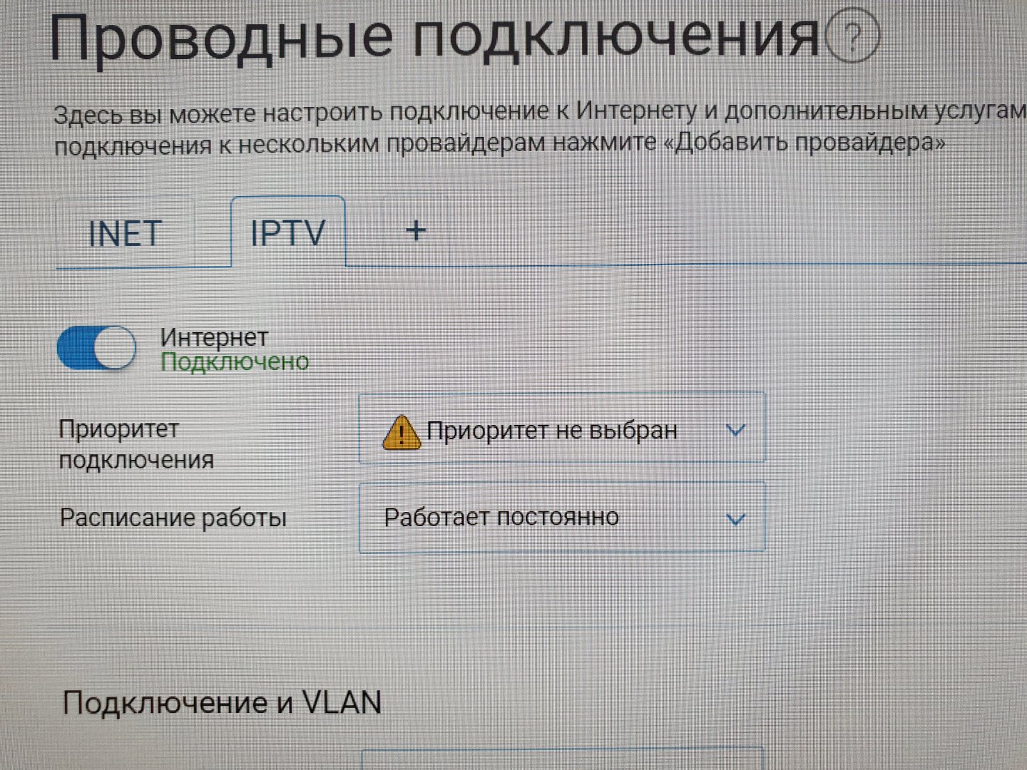

Сразу оговорюсь, на старых прошивках все было настроено и отлично работало. Сейчас приобрёл Keenetic 1810 и всё заверте...

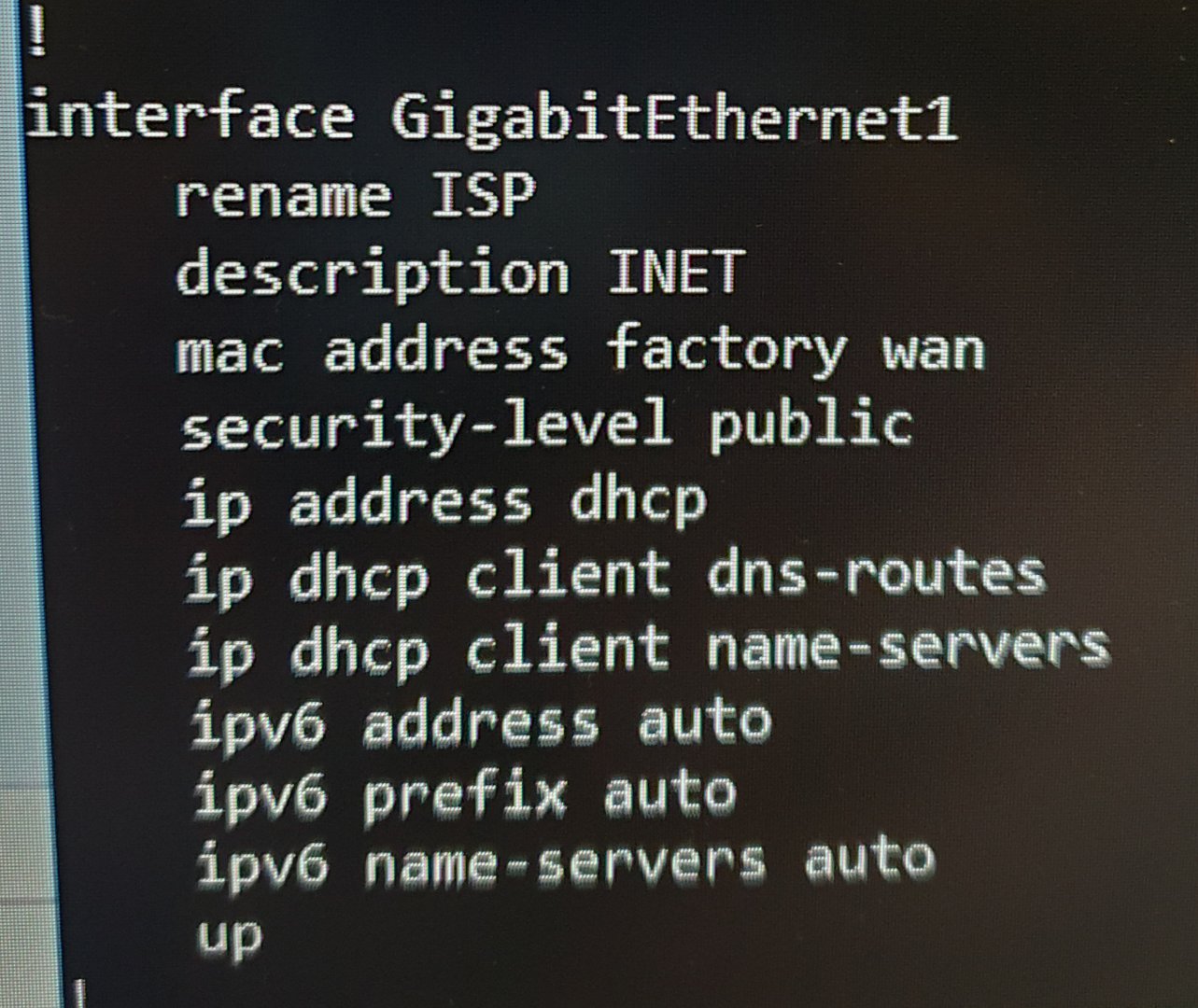

Первые 5 пунктов инструкции выполняю. По совету уважаемого excepte, через файл startup-config смотрю название созданного в п.3 интерфейса. "interface GigabitEthernet1 rename ISP description IPTV". Вижу присвоенное мной имя IPTV и делаю вывод, что необходимый мне интерфейс называется GigabitEthernet1. Выполняю пункты 4, 5. Получаю для этого интерфейса настройки. Прописываю, изменив последний октет, mac своей приставки РТК. И при попытке пинговать sdp-сервер фэйл. "sending ICMP ECHO request to sdp.svc.iptv.rt.ru...
Failed to resolve "sdp.svc.iptv.rt.ru". Всё.

На вкладке IPTV получаю ip-адрес 172.19.xxx.xxx. DNS-ы пустые.

Интерфейс не проходит проверку на валидность клиента, поэтому получает не тот ip-адрес. Нужно посмотреть startup-config, скинь, пожалуйста, в личку.hatcher360 писал(а): ↑31 янв 2019, 23:31На вкладке IPTV получаю ip-адрес 172.19.xxx.xxx. DNS-ы пустые.

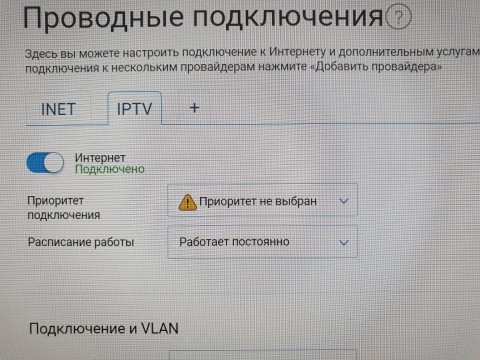

Настроил новую Ультру 1810, установив прошивку со старой мордой.
В инструкции есть недочет.
В веб морде не всегда корректно прописывается название интерфейса на WAN порту.
Так у меня он назывался "ISP".
В то время как настоящее название было "GigabitEthernet1".
Настоящее название выяснил с помощью команды "show run", которая любезно описана brigadir в инструкции по настройке роутера при проводном подключении.
Добавлю, что настроить удалось только после сброса на дефолт.
Вечером попробую накатить обнову, посмотрим что получится...
P.S. Интерфейс "ISP" на WAN порту прошивкой Ультры ставится автоматом и не удаляется.
P.S.S.Смена мака не потребовалась...

Обновил прошивку на последнюю без сброса.
Работает.
В интерфейсе показывает так.
Получается, пока отцы - основатели не изложат уточняющие детали к прошивкам с новым интерфейсом, колхозникам - только через старый интерфейс + обновление без сброса...
Работает.
