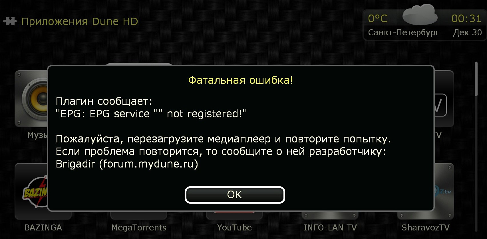

Обновился на бету,при запуске канала:Плагин сообщает:EPG^EPG servise-not registered

Спасибо за новую версию плагина, и желание делать что то новое, но пока не заработало, проверял на Sky, при запуске любого канала появляется это информационное окно,
может нужно ставить, удаляя старую версию? Пока удалил новую, откатился на 2.9.3, заработало, старую не хочется удалять, так как на Sky очень много каналов отредактировано.

Хоть кто нибудь покажет логи?
PS А у вас случайно не отредактирован ли был EPG ID на запускаемом канале?
Через настройки плагина зайдите в список каналов и оттуда стартаните любой нередактированный канал. Если запустится, а редактированный - нет, то я понял в чем проблема.

Запускал не редактированные и редактированные, результат один, инфо плашка, на Sky пока снес плагин, если нужно установлю по новой, логи сделаю, обновил плагин на Neo все заработало, в том числе и отредактированные каналы, разница со Sky в том что на Neo уже был установлен тестовый плагин v 3. , его и обновлял.Brigadir писал(а): ↑30 дек 2019, 01:02Хоть кто нибудь покажет логи?
