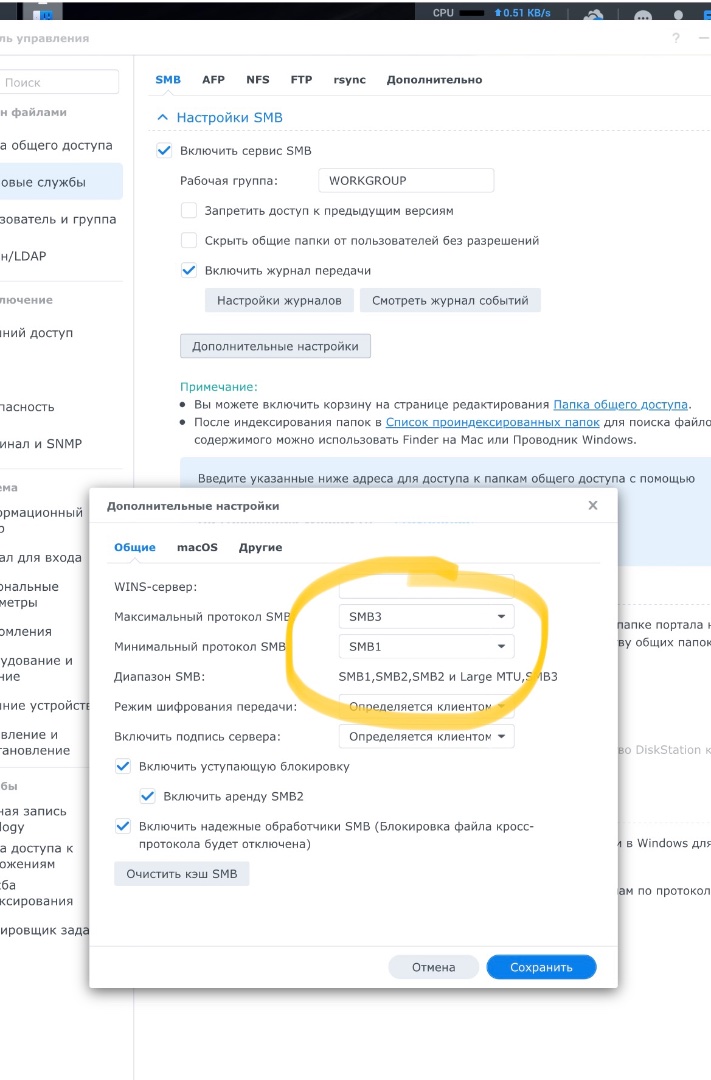

Приветствую, всезнающий All !
Использую старенькую Dune SmartD1 уже лет 10 и последние года 3 с QnapD1. Все было прекрасно пока пару дней назад пока не обновил прошивку nas-a QnapD1. И теперь любимая duna не видит свою родную папку на nas-e. Сетевой броузер на дюне видит QnapD1, но зайти не может ни под каким именем/паролем. Догадываюсь про проблемы с SMB в новой прошивке nas - и вручную откатил на предыдущую версию без сброса настроек, но все равно дюна не имеет доступа. С компа все ок что с новой, что со старой прошивкой nas-a. Подскажите что еще можно попробовать ? Куда копать ?

В свое время столкнулся у себя с подобной проблемой при обновлении nas Synology ds218+, помогло включение протокола smb v1, прочитал об этом на этой страничкеBVladimir писал(а): ↑28 дек 2022, 13:56Приветствую, всезнающий All !
viewtopic.php?f=11&t=179&p=17288&hilit=Nas#p17288
как это у меня выглядит видно в приложенном скрине.
