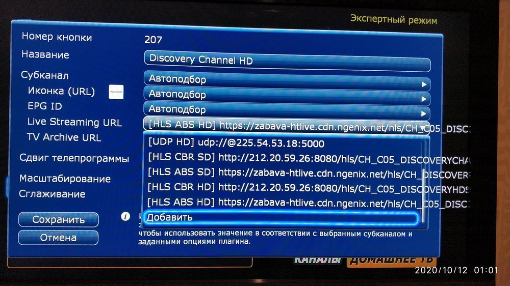

Добрый день,
Имеется Smart D1, b8 n3ru, плагин последний, 3.0b6, и всё в общем-то работает отлично, за что благодарность автору (в т.ч. и на пиво кинул ) ), но хочется уже обновить приставку на что-то с поддержкой 4K.
Смущает то, что сейчас воспроизводятся исключительно CBR потоки, HLS ABS не воспроизводятся никак. Посмотрел адреса ABS, а они указывают на zabava-htlive.cdn.ngenix.net, а CBR адреса на внутренний SDP сервер (который я указывал вручную в настройках региона).
На роутере есть ethernet-гнездо, в которую была ранее включена родная РТК приставка, а теперь дюна, и через это гнездо видно приватную сеть РТК, в частности доступен SDP сервер, но не интернет, и есть другой разьем, через которую видно интернет, но не SDP. Переключил дюну на гнездо с интернетом, ABS не показывается все равно. Подключил дюну вообще к другому провайдеру -- все рано глухо с ABS. Экспортировал плейлист, поковырял на компе, в итоге благополучно скачал с https://a[много цифр]-zabava-htlive.cdn.ngenix.net .ts файл с фрагментом передачи.
То есть принципиально все нормально с ABS, это просто старая дюна не умеет с ним работать?
А новые дюны 4К, они же не умеют шифрованные CBR, согласно табличке в первых постах, и значит придется использовать забавные потоки с переменным битрейтом? То есть придется пользоваться забавными потоками через интернет, работают ли они настолько же стабильно, как ABS потоки в приватной сети? Сейчас все работает совершенно стабильно, даже с буфером 300 мс нет никаких залипаний и разваливания картинки, а каналы переключаются почти мгновенно.
Если есть кто из СФО и Новосибирска в частности с 4К дюнами, расскажите как оно у вас.

Спасибо за поддержку. Все правильно вы говорите, смело берите новую дюну, в порт с интернетом воткнете ее и все будет.
