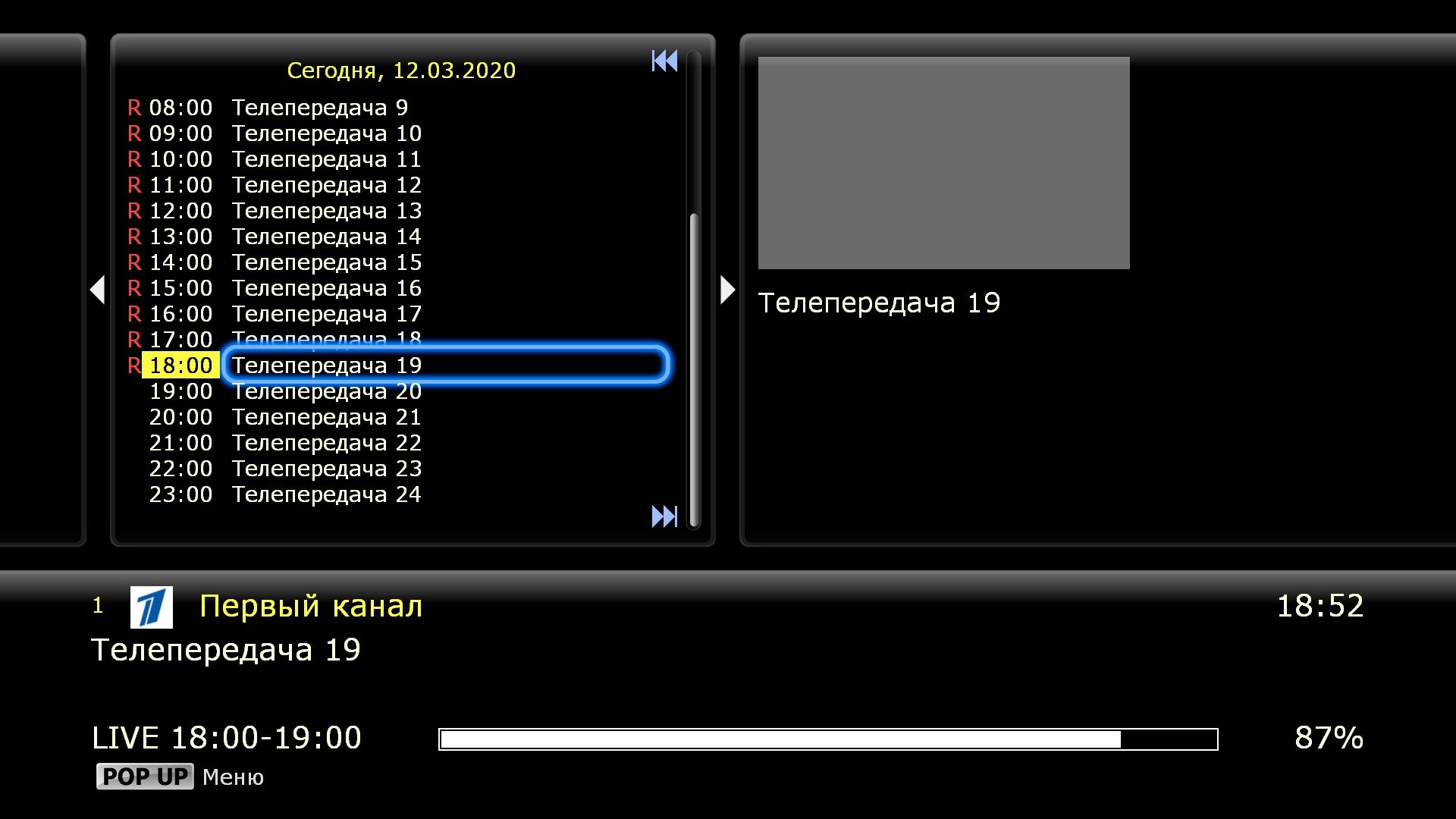

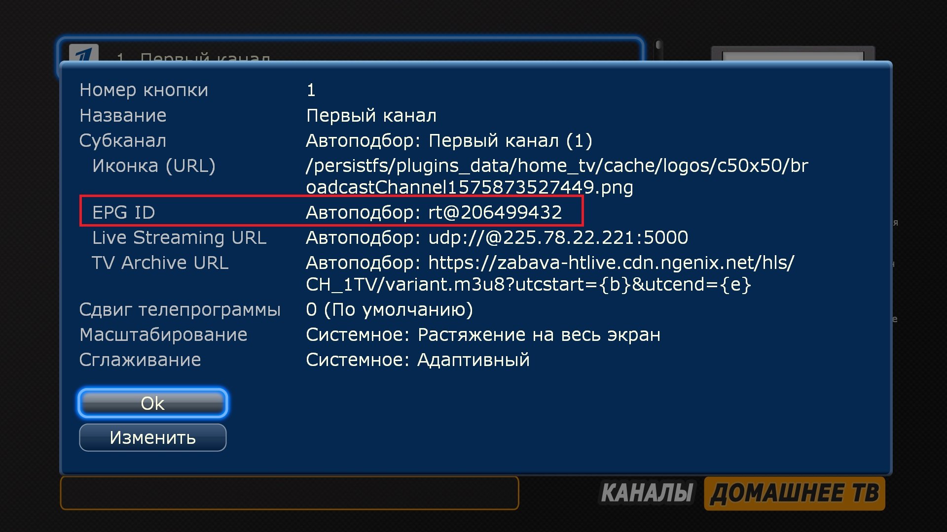

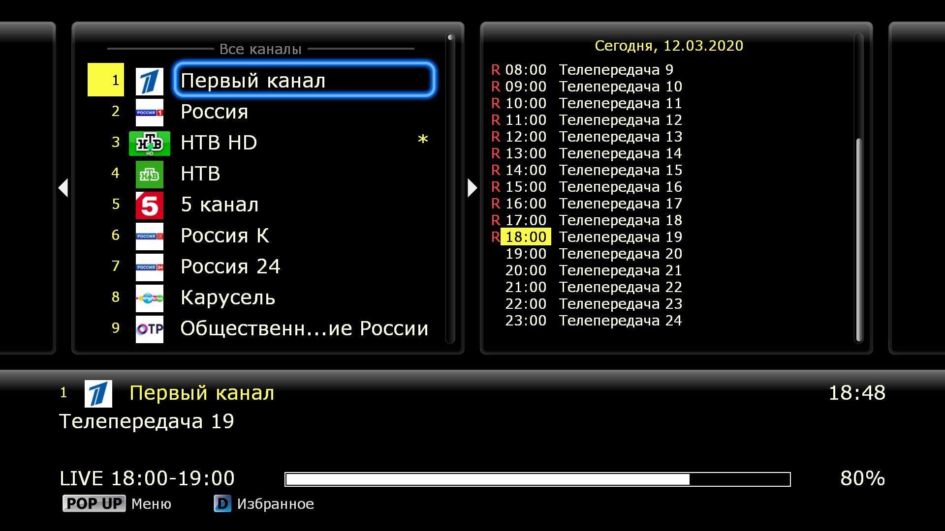

Добрый день. Хочу задать такой вопрос. Существует ли возможность определения id программ РТ, аналогичная "Всё ТВ" (http://www.vsetv.com/schedule_channel_8_week.html)?. Вопрос связан с тем, что у меня "rt@206499432" не работает.
Скрин-шоты прилагаю:
vsetv@8
Фотографией делу не поможешь. Даже цветной. Где лог?
- j_h57
- Сообщения: 95
- Зарегистрирован: 06 фев 2018, 19:10
- Откуда: Санкт-Петербург, Россия
В тексте моего вопроса этот id присутствует. Соответственно мне он известен. Подставить его не сложно. Так же я могу подставить "rt@9909817" либо "rt@142773698".
Интересует же, есть ли сайт (либо сервис), аналог "ВсёТВ", но для Рт.
Не существует. Всё берётся программным модулем с API смартлабса.
