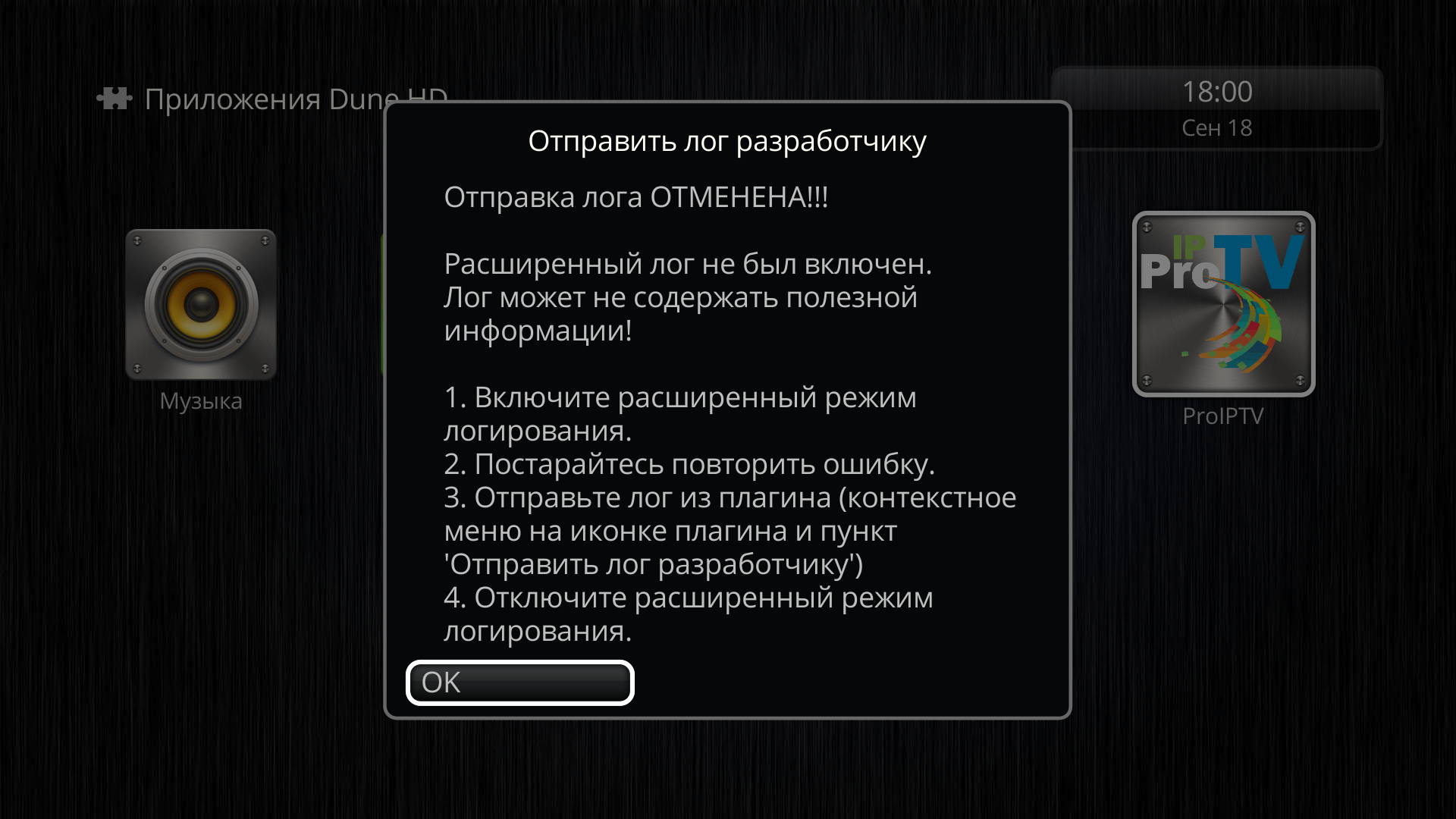

Пытаюсь отправить лог, фиг!

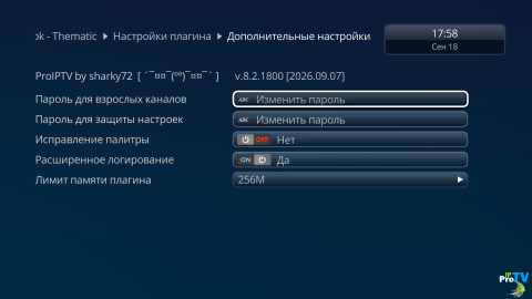

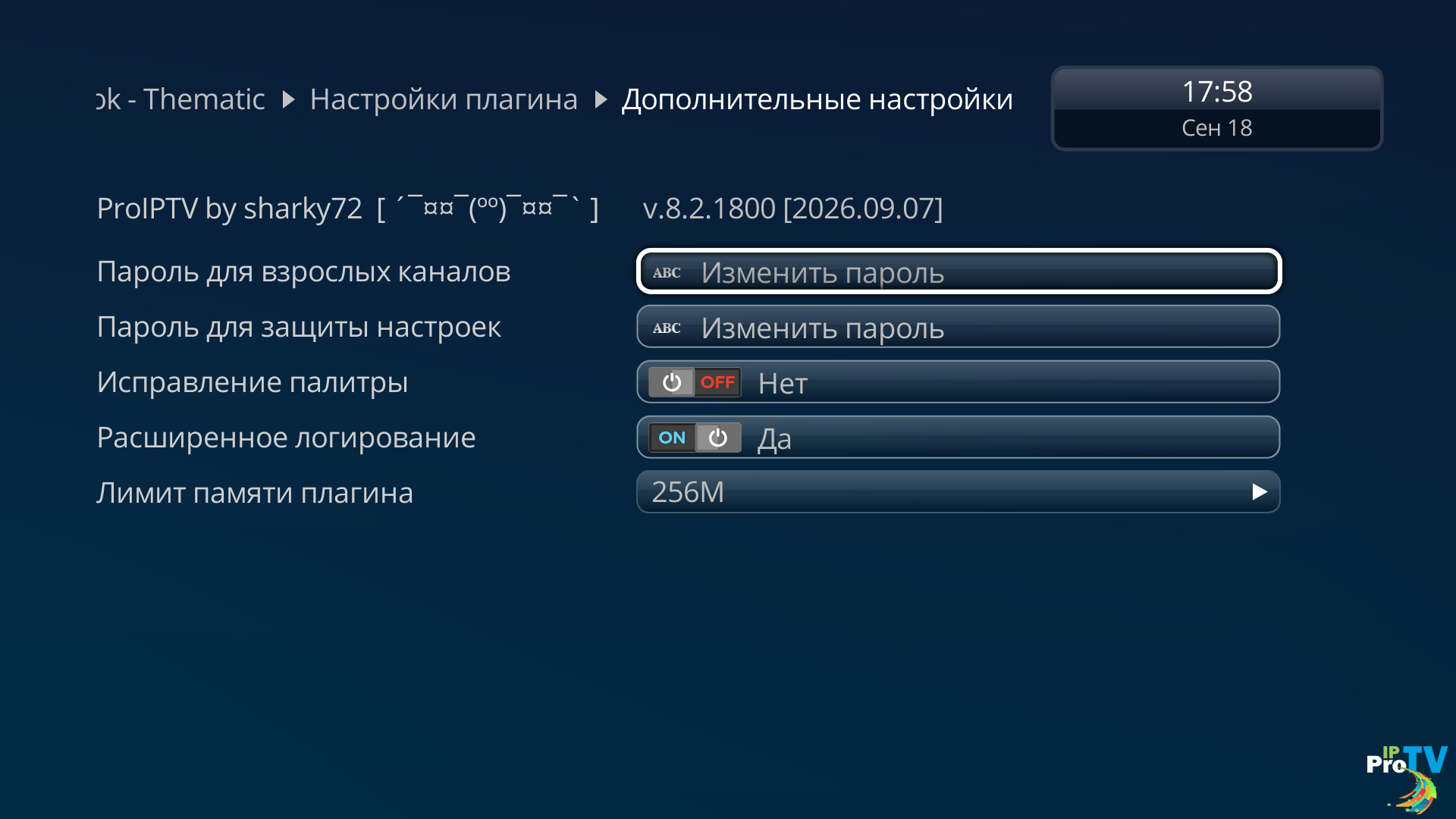

Однако у меня он сразу включен.Для начала включите расширенный режим логирования в дополнительных настройках плагина. По умолчанию он выключен!

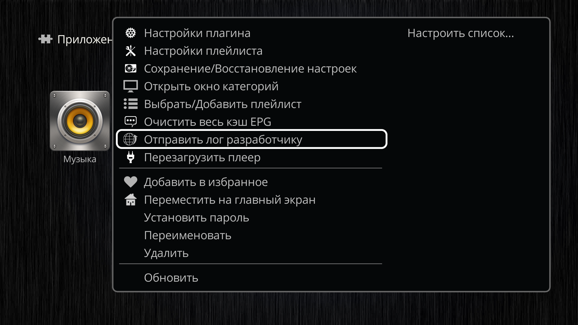

Перед отправкой - запустите плагин. Не в настройки, а просто запустите. Потом выйдите и отошлите лог.endenius писал(а): ↑Вчера, 18:14Добрый день!

Иду в настройки плейлиста/настройки провайдера, задумался и выпал на главный экран.
Пытаюсь отправить лог, фиг!В настройках:СпойлерПоказать20260918180013.png
20260918180026.pngНа первой странице Вы пишетеСпойлерПоказать20260918175857.png
Во, блин! Отправилось!

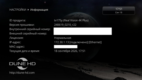

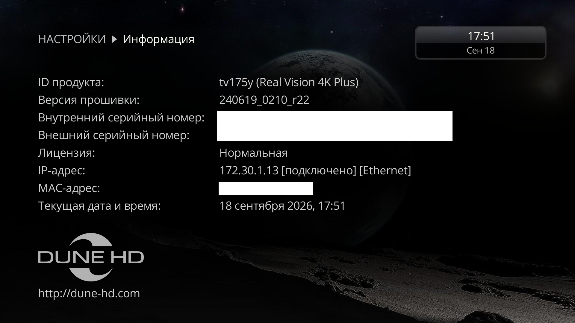

Real Vision 4K Plus (tv175y) 240619_0210_r22
