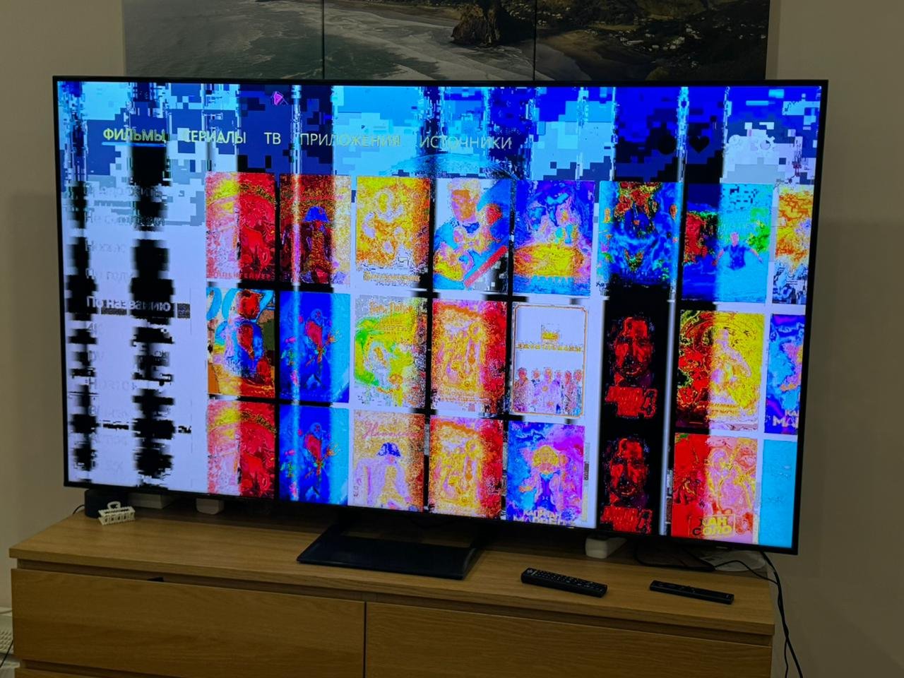

При подключении к телевизору Samsung UE75BU8500U на экране показываются артефакты. При подключении к другим телевизорам таких проблем нет. Для подключения использовался как комплектный как, так и кабель модели Tributaries UHD-030D 3m. В чем может быть причина?
