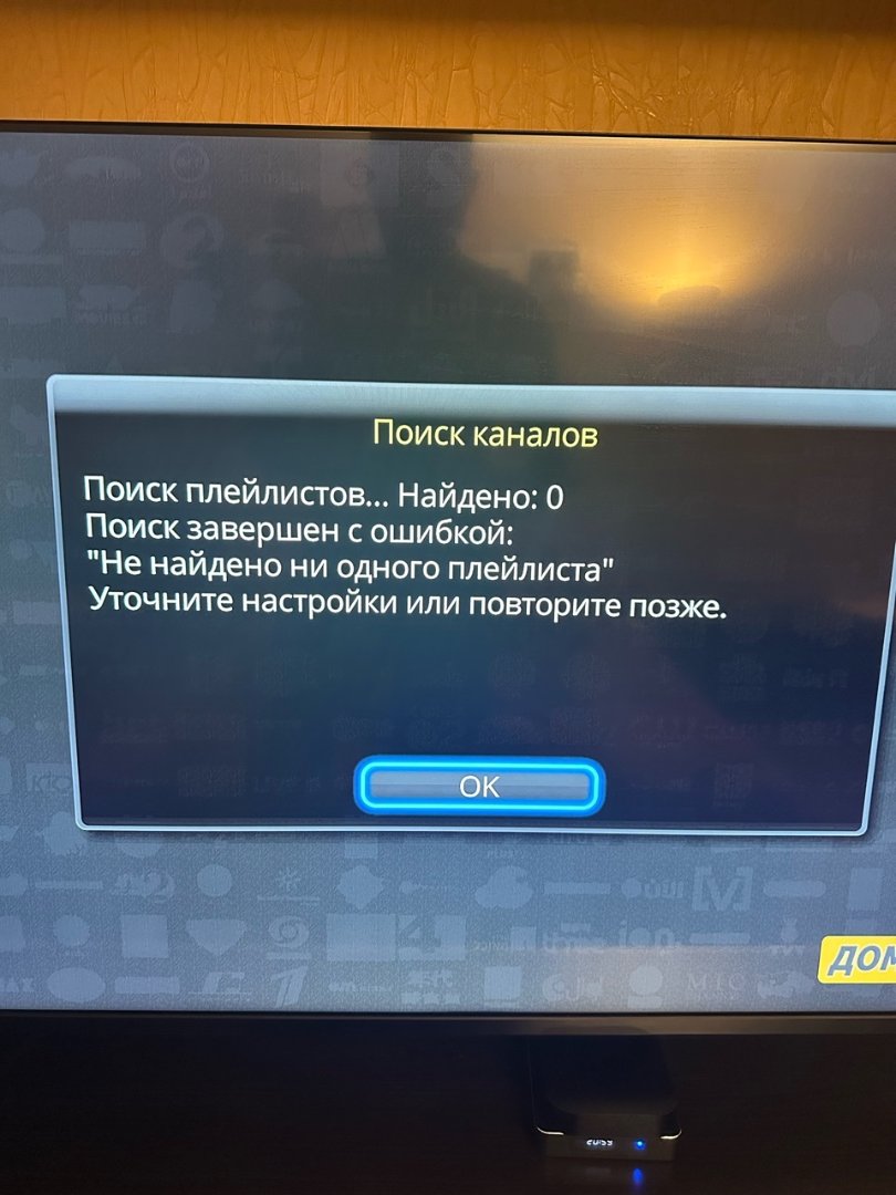

Попробовал пересканировать файл каналы и получил ошибку. Подскажите как вылечить?

МО. Поменял на МСК и потерял каналы которые были.
К предыдущему посту забыл скрин ошибки прикрепить. Прикрепляю сюда.
У себя никаких проблем не наблюдаю, МО сканируется, каналы находятся.

Подключил Германия.
И всё заработало.
Можно потом отключить VPN,он нужен для сканирования каналов.

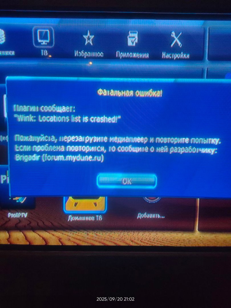

Добрый вечер! Плеер Dune HD MAX. Всё работало вплоть до версии плагина 3.4.2. Позавчера удалил плагин (v 3.4.2) и установил версию 3.4.3 . При запуске и при заходе в любые настройки плагина выскакивает фатальная ошибка -
Dune HD MAX (Version "190919_0242_r11" (the latest stable version) )
