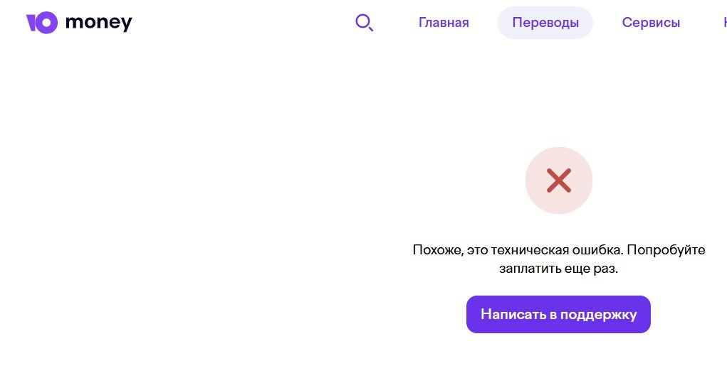

ddaaff, у Вас что-то с кошельком на Ю-money? Не смог закинуть вам на "пиво":
