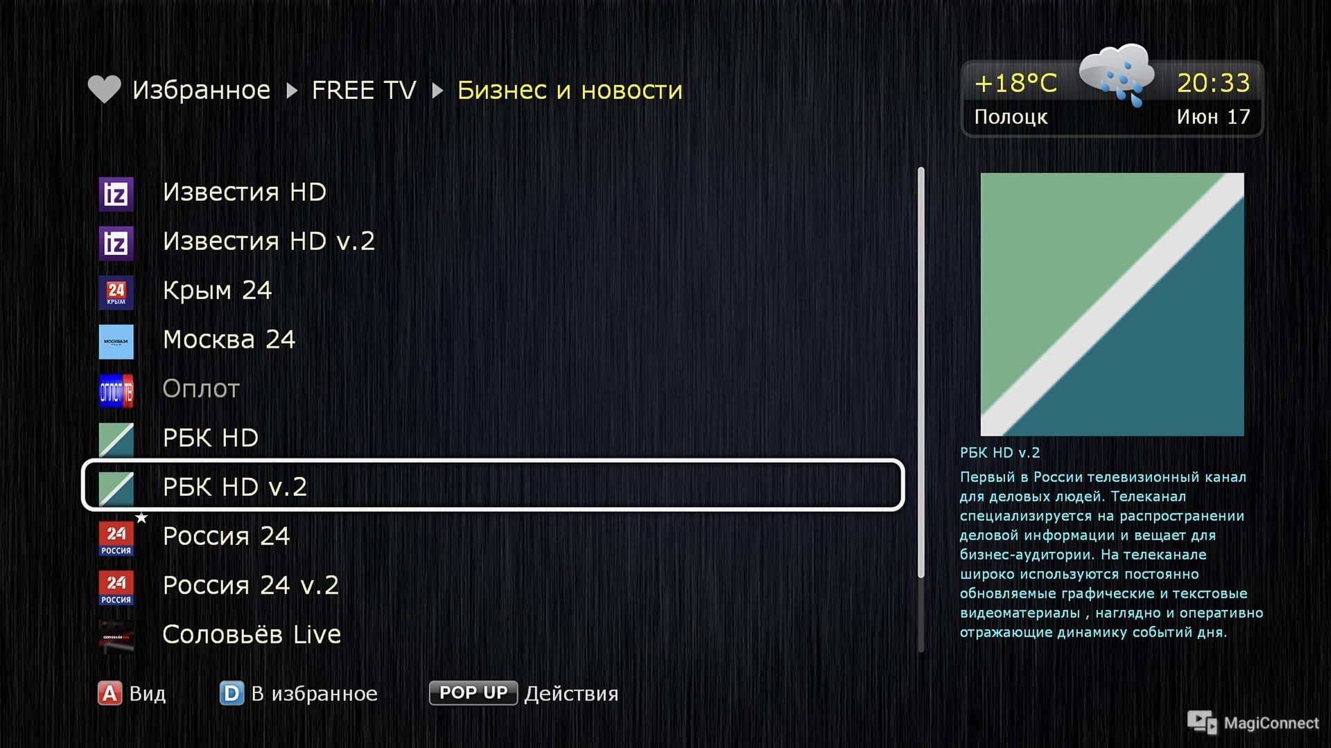

На моей 303-й пойдут? И где их взять? А то кроме 20-ти стандартных каналов (которые не хочет показывать) и нет ничего...

Что значит "где их взять?" Если речь идет о v.2 каналах, то они рядом с обычными "шифрованными"
Как пример - канал РБК и рядом его вариант v.2

Извиняюсь за невнимательность, открыл по привычке папку Избранное. В папке Все каналы увидел всё, что нужно.
