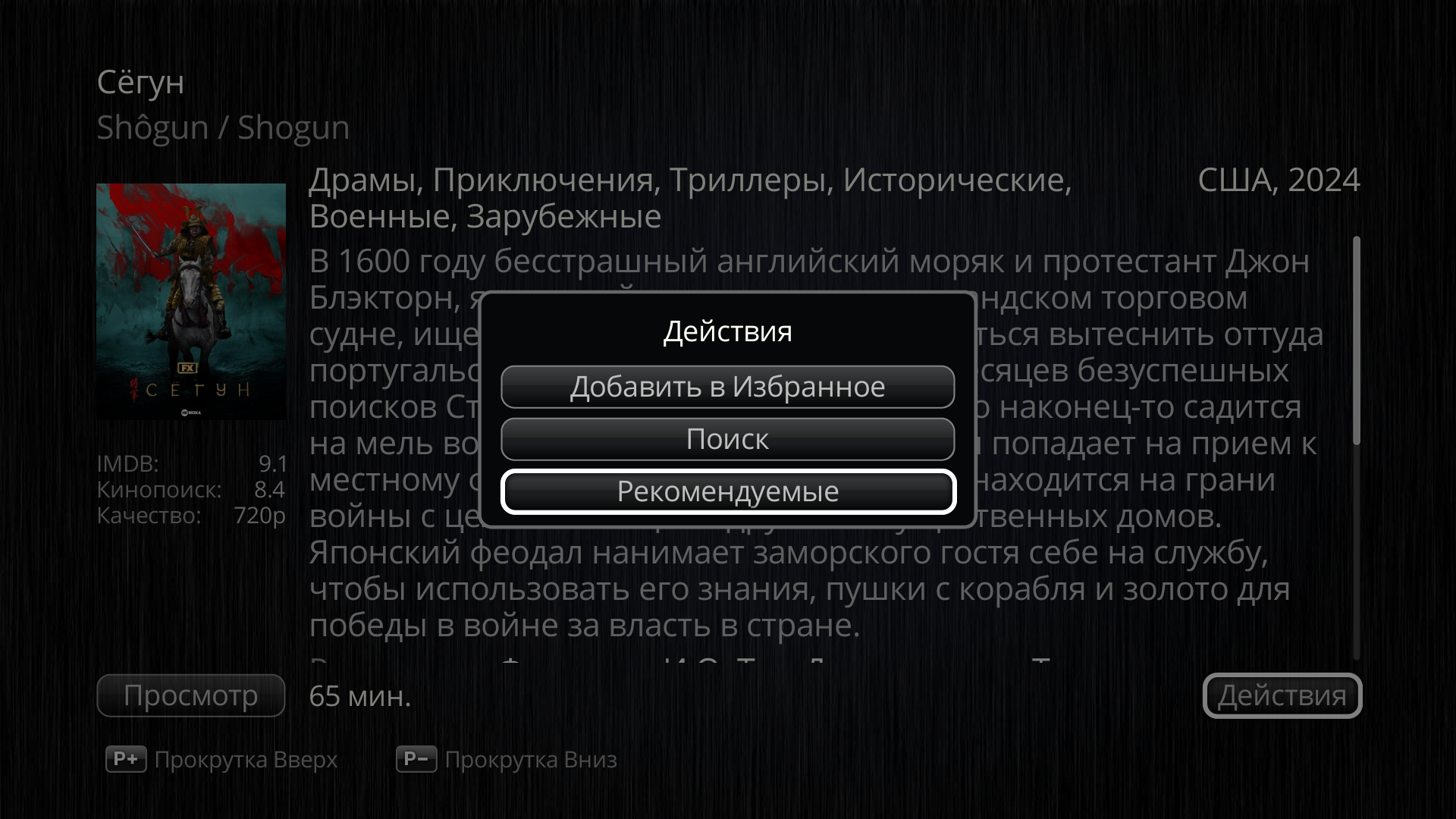

Мастеру ddaaff - Благодарность !!!
Прилетело обновление 0.2.0, заработал функционал "Рекомендуемые".
Огромное СПАСИБО !!!
У меня не появилось ни на одной приставке. Как в прошлой или позапрошлой версии пропало так и нет...serge_linkov писал(а): ↑08 апр 2024, 11:55Прилетело обновление 0.2.0, заработал функционал "Рекомендуемые".

После нажатия:

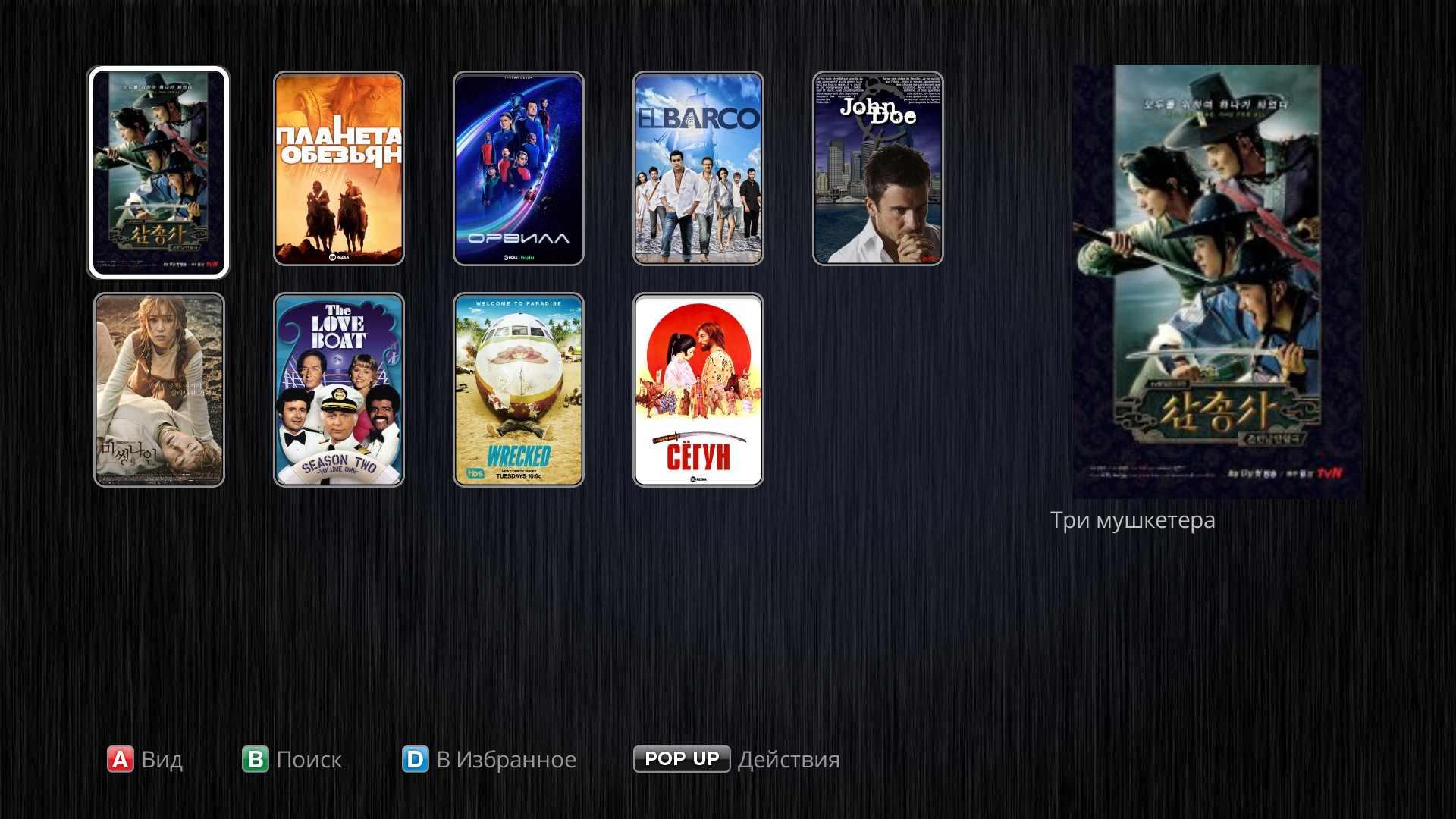

Спасибо ddaaff!
Рекомендации это отлично!
Это я напутал.
Примерно 1 или 2 обновление назад пропали папки "Лучшие новинки".
И еще, вчера смотрел "Обоюдное согласие" 2-й сезон. Было 3 серии. Сегодня под той же иконкой - 1 сезон...
