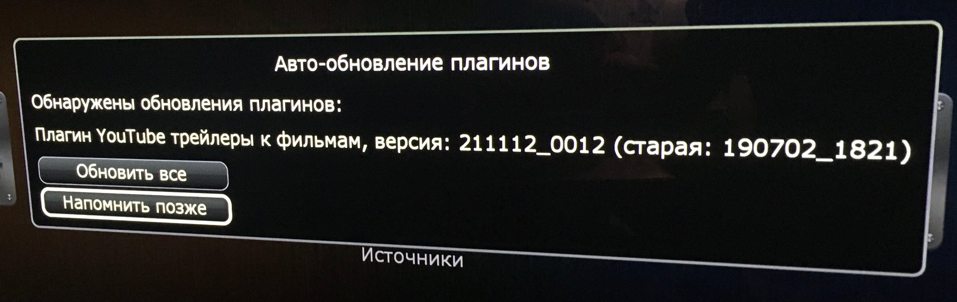

Добрый день.
прошивка: dune_firmware_tv303d_190919_0242_r11.dff (самая свежая)
Регулярно бесит одно и то же сообщение (см.вложение) об обновлении плагина ютуба. Выбирал "обновить всё", но по факту обновление не происходит и через некоторое время опять появляется сообщение с теми же версиями.
Пытался удалять плагин - сообщение всё равно всплывает.
Подскажите, как избавится от этого?
