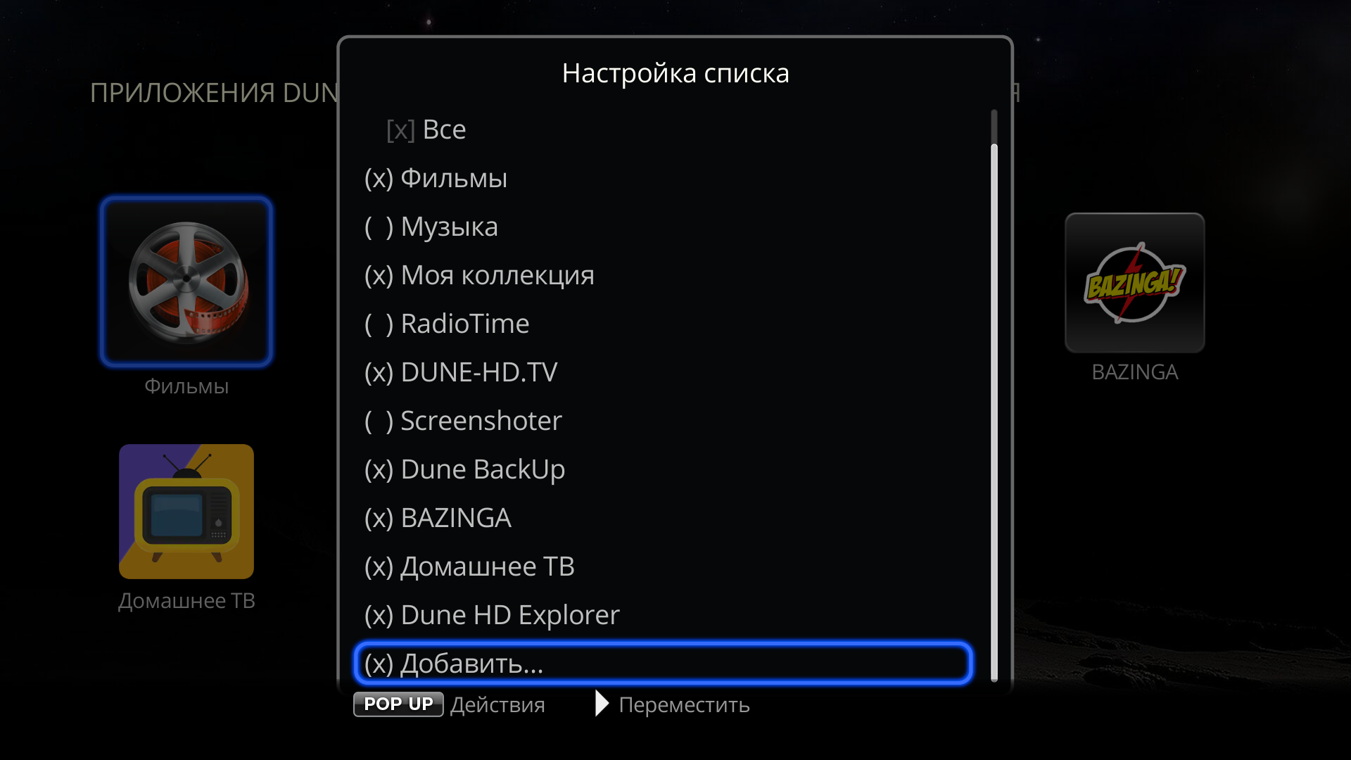

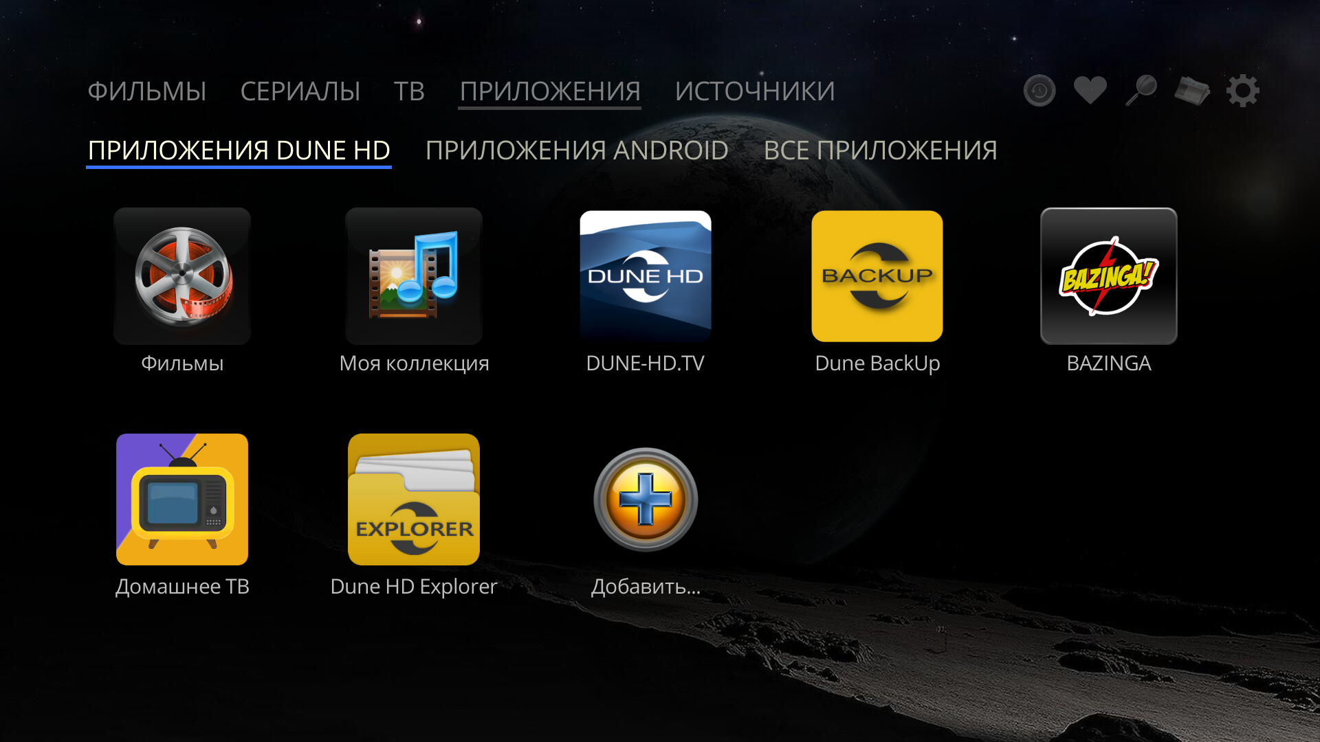

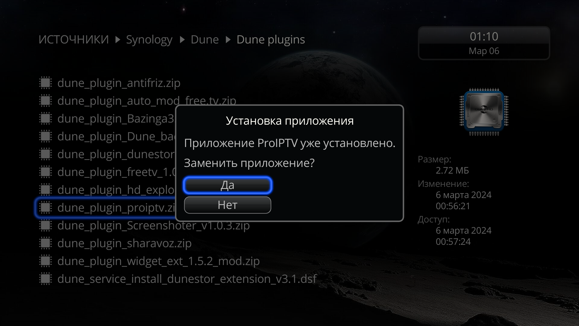

Возникла непонятная ситуация, хотел запустить плагин через ярлык в Избранном и получил сообщение якобы плагин не установлен.
Подумал глюк какой-то, удалил ярлык и отправился запускать из корневого раздела Приложений.
Но к своему удивлению плагина и там не обнаружил!
Перезагрузил плеер - не помогло.
Решил не ломать голову и скачал плагин по новой.

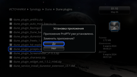

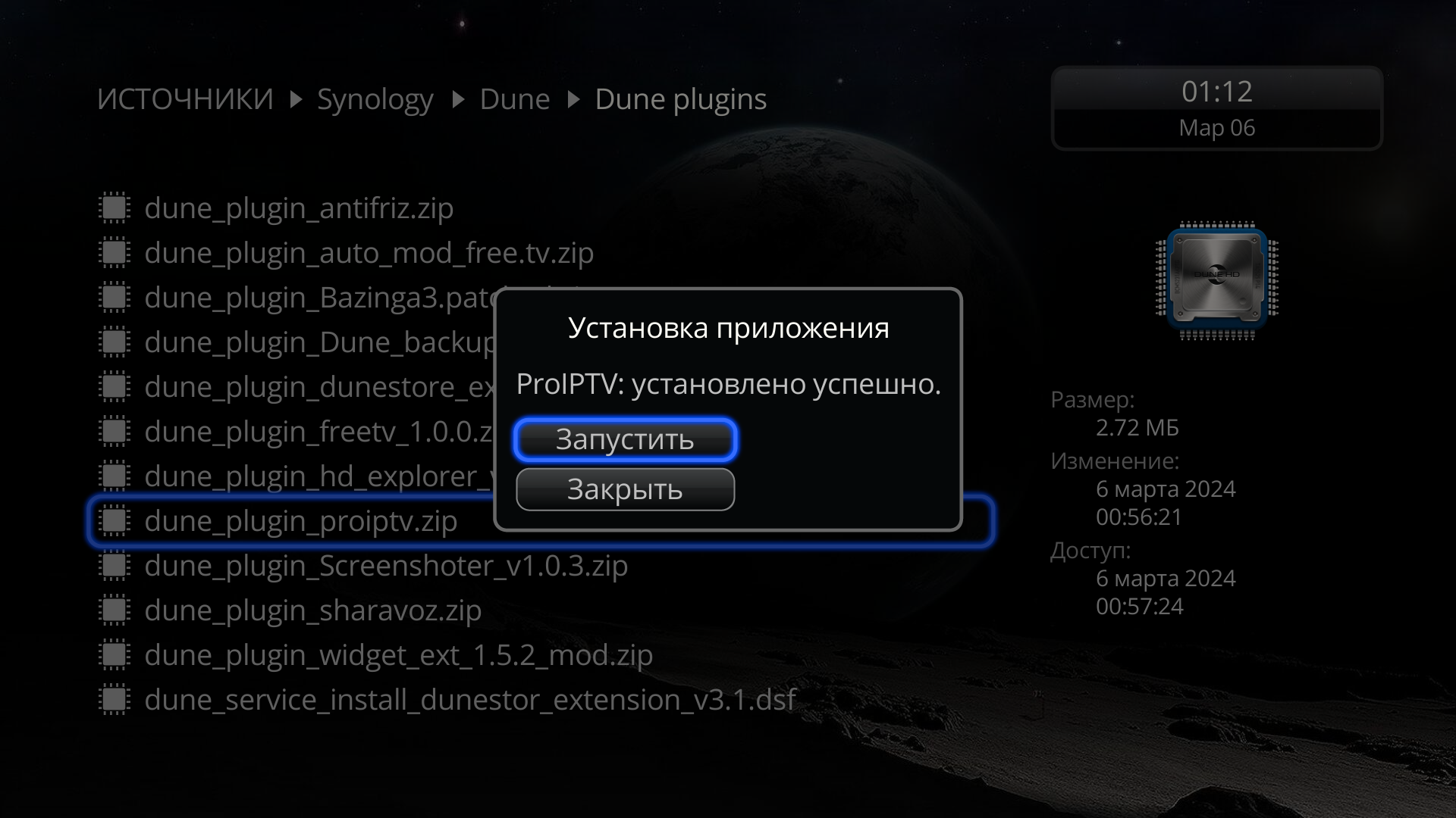

Но при попытке установки получаю сообщение о том, что он уже якобы установлен! :shock:
Ладно, жму заменить, запускаю... и наконец попадаю в плагин, в котором всё без изменений.
НО!!! В корневом разделе приложений его нет!
Кто-нибудь уже сталкивался с подобным? Что за аномалия такая?!! :shock:
Куда "пропал" плагин? Как мне теперь его запускать без ярлыка?
Каждый раз делать "повторную" установку?

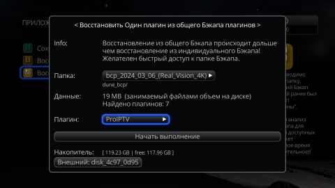

Ни быстрая, ни полная, ни перезагрузка по питанию не помогают.

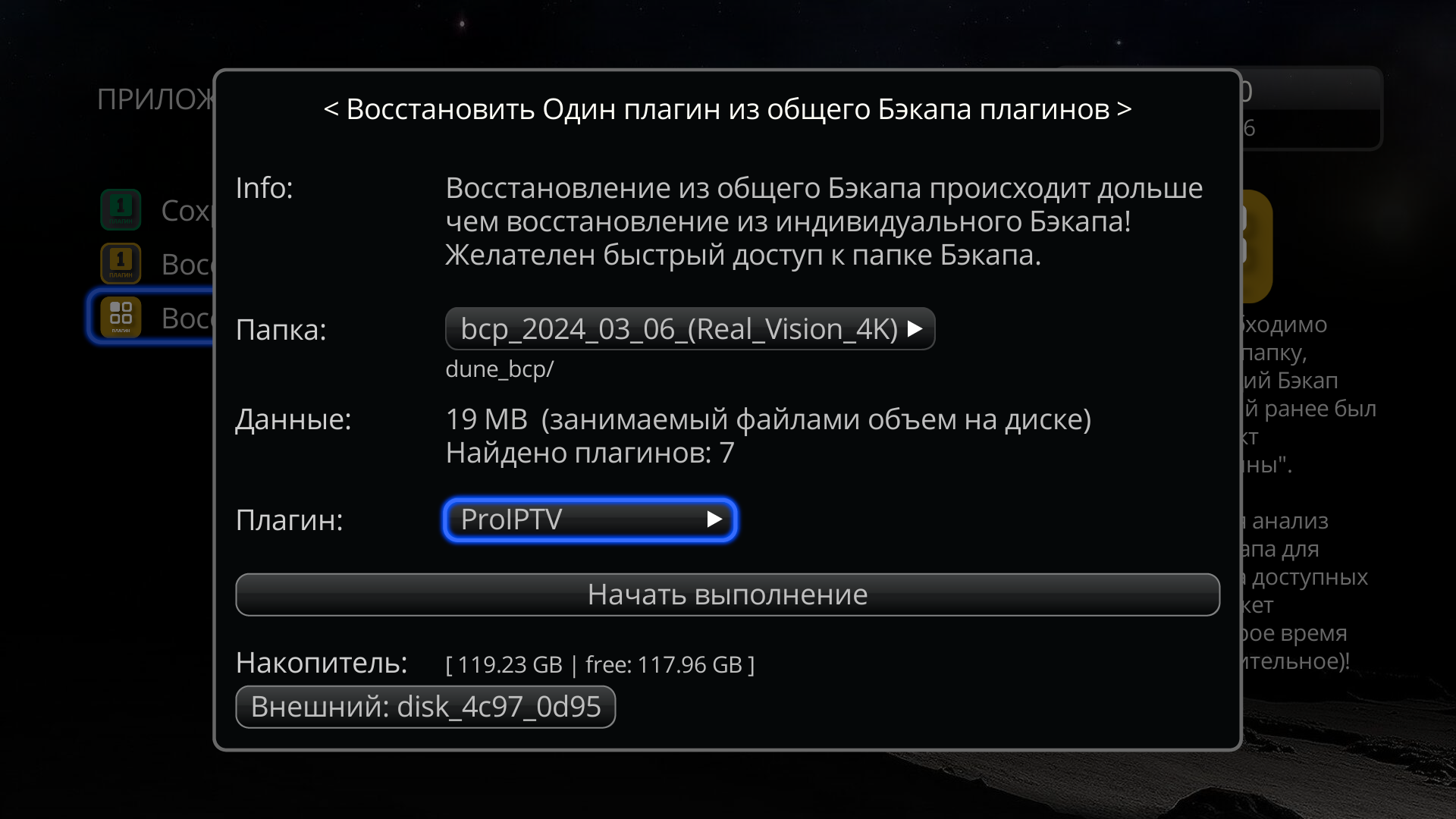

Попробовал и сделал общий бэкап... ProIPTV есть в списке доступных на восстановление.
Делаю восстановление, перезагружаю - в приложениях отсутствует. :!:
Удалить бы его и по новой установить, но как это сделать без ярлыка? 8-)

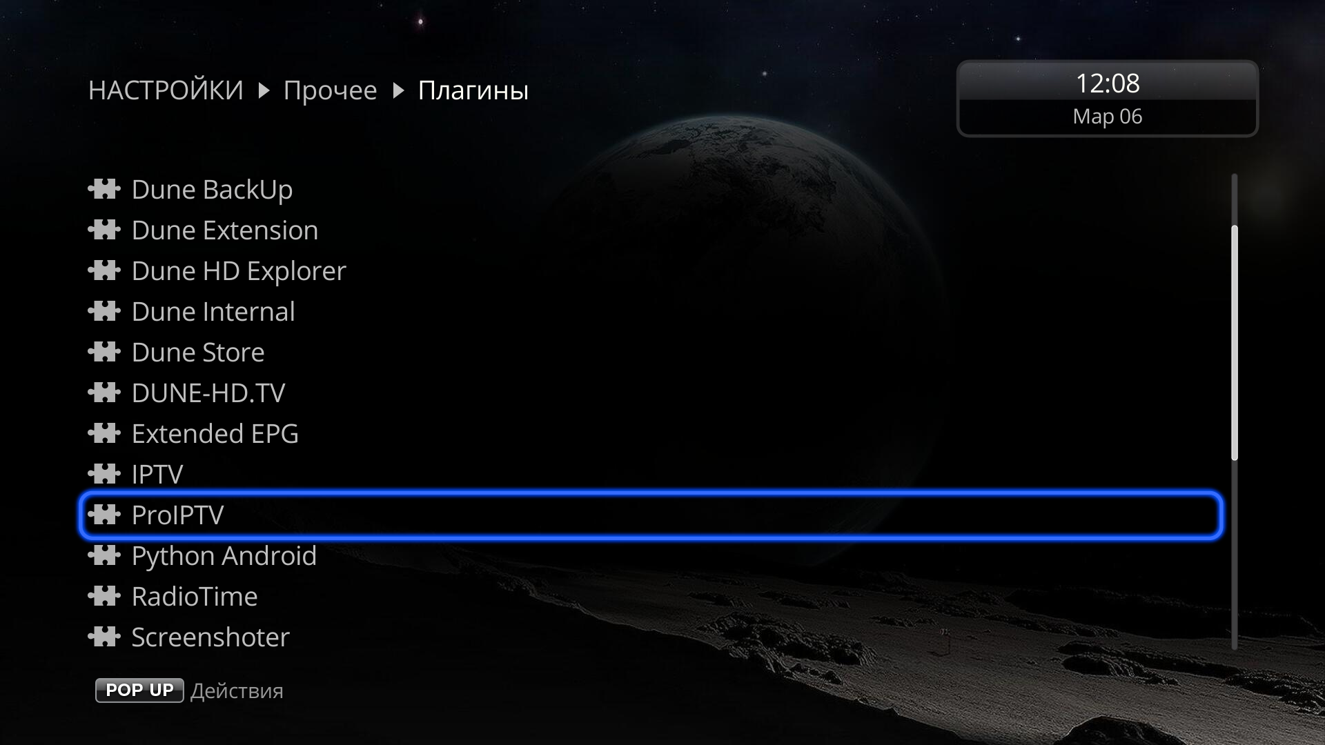

Для удаления идите:
Настройки > Прочее > Плагины
Но если он был скрыт (новыми функциями от r22), то он может не появиться и после повторной установки, тогда (как уже выше заметил Бригадир) надо ковырять эти новые настройки.

serge_linkov писал(а):
06 мар 2024, 08:20
Для удаления идите:
Спасибо! Не знал.
Хорошо хоть тут на месте. ))
Вызывает удивление то КАК это всё началось.
Смотрел Баварию - Лацио, на перерыв вышел из плагина, а когда хотел запустить на втрой тайм, получил сообщение якобы плагин не установлен.
И всё, плагин "пропал". 8-)
Pro Vision 4K (251002_2148_r24)
Сообщения: 474
Если после удаления проблема не уйдет, то значит дело в сбое файлов-фильтров (фенечки от r22). Тогда только вариант полного сброса. И если будете позже восстанавливать из Бэкапов, то делайте не пунктом Восстановить все, а по одному, исключая пункт Восстановить плагины (иначе опять восстановите эти сбойные файлы). Плагины потом восстанавливайте по Одному из Общего Бэкапа плагинов (или из Одиночных Бэкапов плагинов), в этом случае файлы-фильтры не восстанавливаются.
Mumbarash
Зарегистрирован: 13 апр 2021, 11:50
Сообщение Mumbarash »
Сброс настроек и одиночное восстановление решили проблему.
Спасибо большое! 8-)
