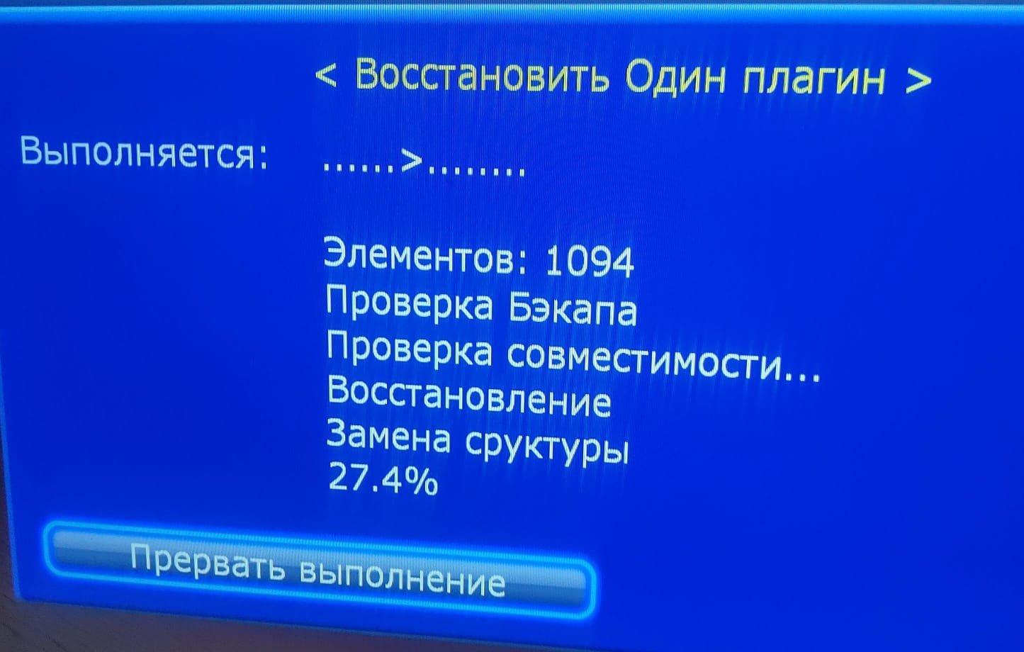

На фото вижу вы решили "прогуляться по тонкому льду", перемещаете некий плагин между Андроидом и Сигмой (или наоборот), не все плагины после такого корректно работают.

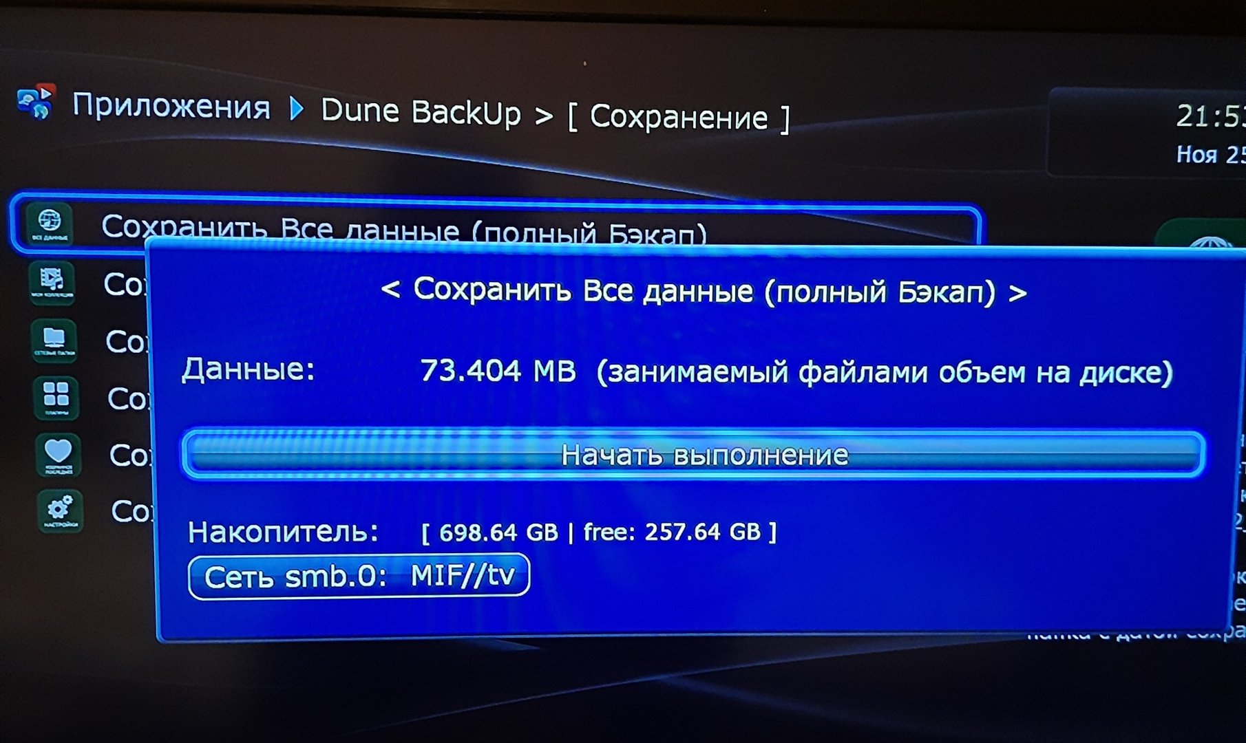

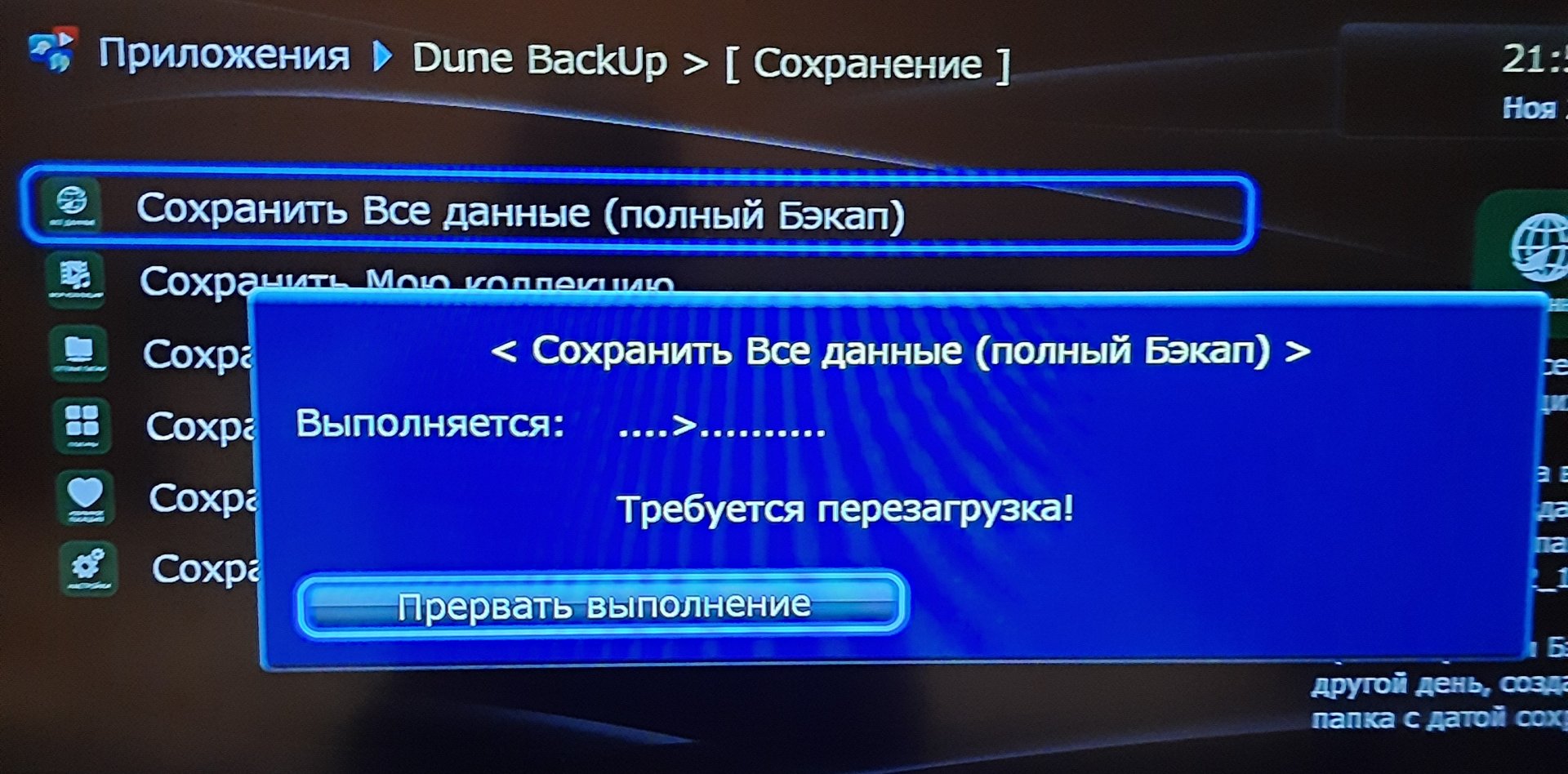

Добрый день )
При попытке сделать полный бэкап предлагает сделать его на сетевой диск, и после начала копирования сразу перезагружает Dune....
Что не так?

В плагине сработала защита от ошибочного расположения данных. Вы установили плагин на накопитель во флеш-памяти, а системный накопитель подключили позже. Плагин считает такую ситуацию некорректной, в релизе v.2.4.3 будет соответствующее сообщение на экране.
Если у вас есть ценные данные именно во флеш-памяти, то временно отключите системный накопитель и выполните их сохранение, можно плагином.
Для дальнейшей нормальной работы плагина необходимо его удалить, а затем установить заново при уже подключенном системном накопителе.
