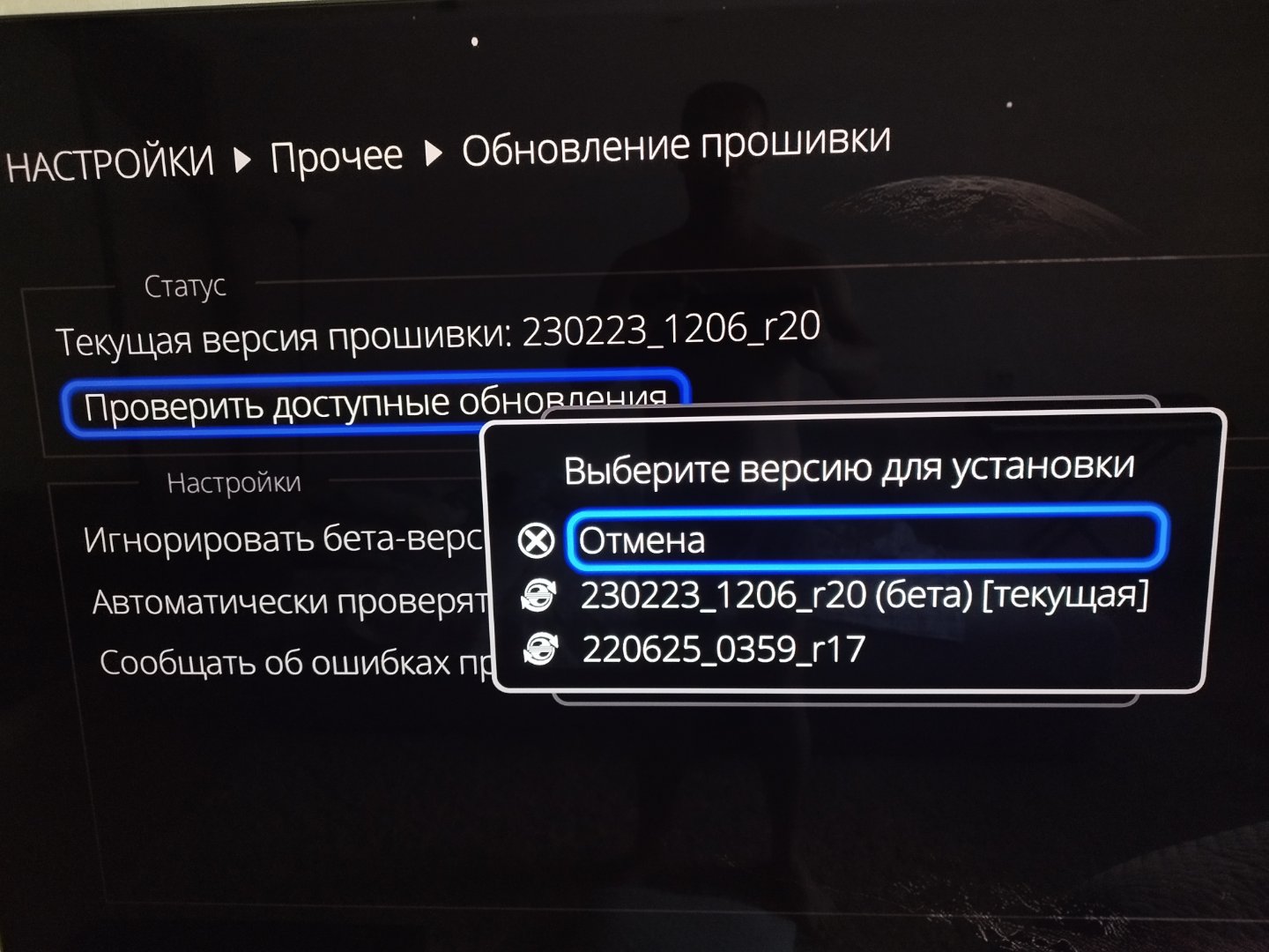

ps. На бету ниже не могу перейти, почему-то из доступных только та что у меня сейчас стоит :
shicoy
Альфа-версии прошивки
http://dune-hd.com/firmware/alpha/
Релизы прошивок для медиаплееров Dune HD

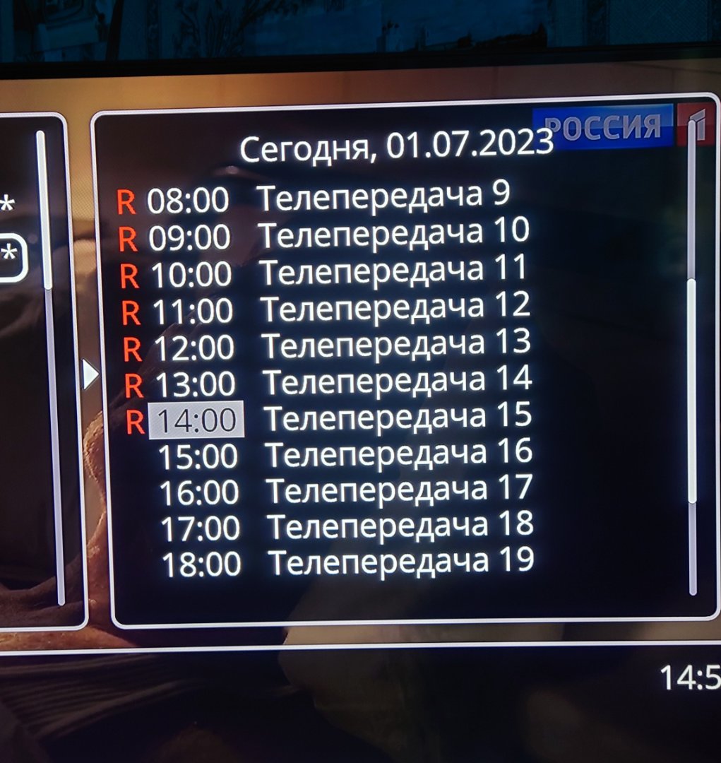

Телеканал Россия 1, опять сбой EPG
Сообщения: 1418
superpskov писал(а):
01 июл 2023, 14:07
Да вроде что в программе написано, то и показывает.
superpskov
Сообщения: 25
Зарегистрирован: 04 авг 2019, 01:05
Откуда: Псков
Сообщение superpskov »
В том то и дело, что программа передач пропала
