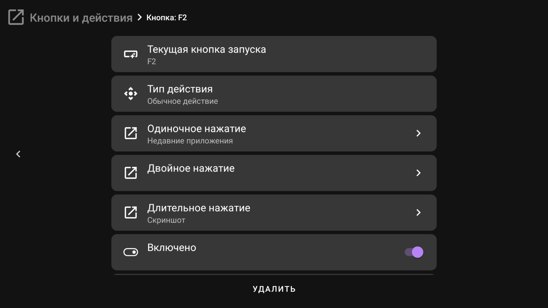

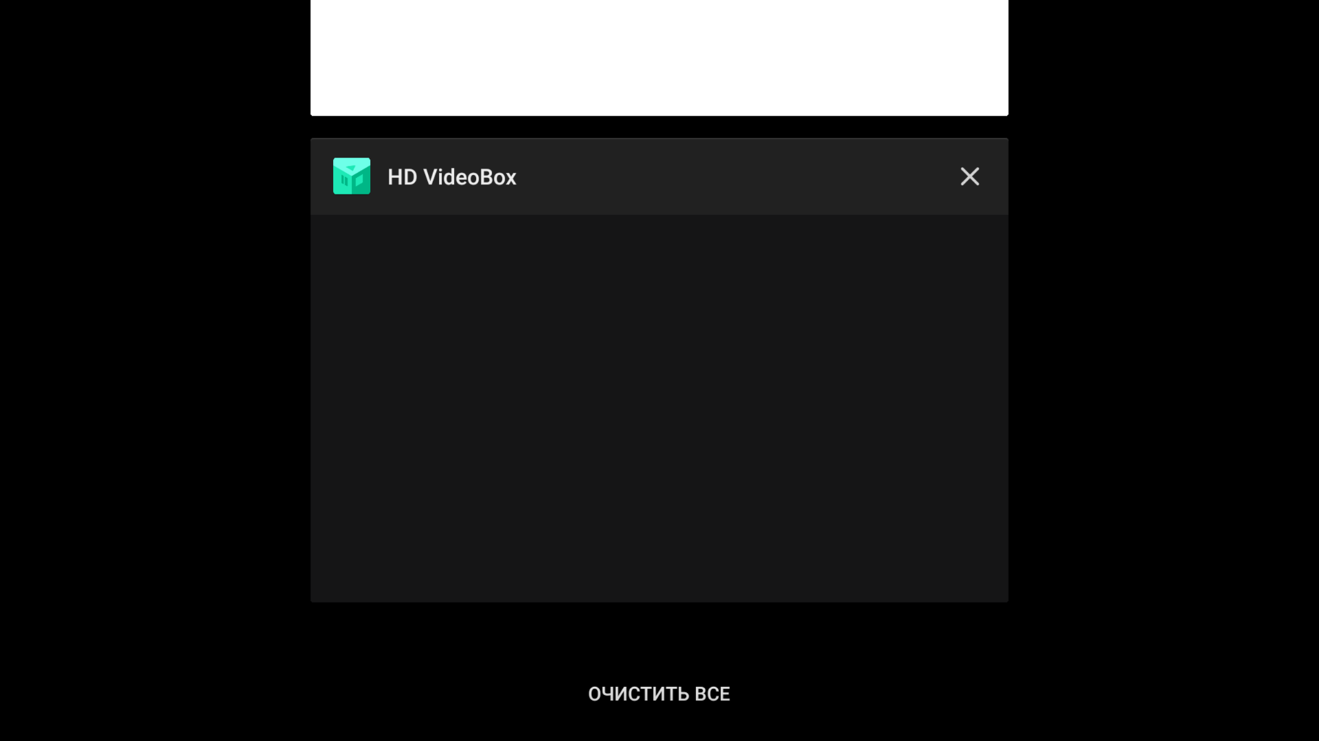

В Андроиде есть функция вызова списка Недавние приложения, позволяющая быстро запустить любое приложение из этого списка или очистить этот список. В смартфоне, к примеру, это получается нажатием подэкранной виртуальной кнопки «≡», а на ТВ приставке с классическим андроидом это двойное нажатие на пульте кнопки Домой. В нашем боксе, кнопка Домой выполняет другие функции. Поэтому через приложение tvQuickActions назначил на кнопку пульта FAV2 функцию Недавние приложения, где и делаю очистку этого списка недавних.

Понятно, спасибо. Если буду пользоваться по-более ведроидными приложениями, то попробую.pan29 писал(а): ↑09 июн 2023, 13:33В Андроиде есть функция вызова списка Недавние приложения, позволяющая быстро запустить любое приложение из этого списка или очистить этот список. В смартфоне, к примеру, это получается нажатием подэкранной виртуальной кнопки «≡», а на ТВ приставке с классическим андроидом это двойное нажатие на пульте кнопки Домой. В нашем боксе, кнопка Домой выполняет другие функции. Поэтому через приложение tvQuickActions назначил на кнопку пульта FAV2 функцию Недавние приложения, где и делаю очистку этого списка недавних.СпойлерПоказать2023 5 9 16 28 30.png
