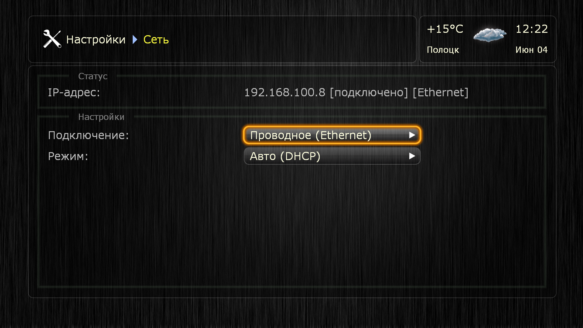

Гугл наверное нигде не прописан, вот скрин настройки сети:
телеканалы работают - и отлично, наверное в моем случае можно и так оставить. А фильмотека при таких же настройках пусть работает на андроидной дуне.

Сделал настройки вручную как на скрине:
но папки по-прежнему пустые, попробую менять ещё сами значения адресов. И лог для статистики:

Перезагрузиться еще нужно
